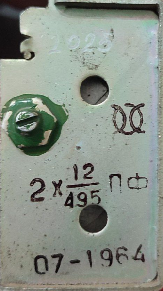

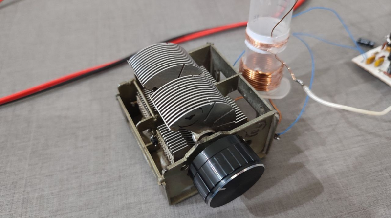

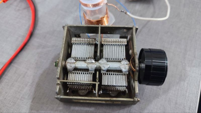

однако стоит как-то не так взять ручку настройки КПЕ, как он опять начинает создавать отрывистый звук, и приходится выкручивать ПОС в крайнее нижнее положение, ротор КПЕ устанавливать в максимальную ёмкость и заново крутить обратно ПОС и КПЕ. Причём при прокрутке ротора КПЕ ближе к максимальной ёмкости по мере увеличения ПОС, создаются звуки, как будто из динамика кто-то дует.
Судя по симптомам возможно у вас неисправный КПЕ, либо имеет место окисел подвижного контакта ротора КПЕ, и при вращении ручки ротора происходит дребезг контакта, это типовой дефект старых КПЕ в магнитолах и приёмниках - окислы подвижного контакта ротора от времени, в ряде случаев помогает смазка или промывка керосином, если КПЕ закрытый, можно прокапать масло по оси ротора, или вскрыв корпус капнуть из медицинского шприца с иглой, и покрутить ротор туда-сюда.
Ещё возможный вариант - замыкание пластин ротора и статора, проверяется мультиметром. Если КПЕ воздушный, погнутые пластины можно выправить.
Сфоткайте, какой КПЕ используете?

Во какой дедуля)
При замыканиях они обычно громко скрипят при поворотах, мой не коротит, я проверял... Однако рекдо если иногда как-то не так взять то переменный резистор, то прикоснуться как-то к КПЕ приёмнике издаёт щелчок, как будто заново я подал питание...

Смажте подвижный контакт ротора, лучше маслом для гидравлики/веретёнкой, и поверьте ротор туда-сюда, дабы смыть грязь/заводскую закоксовавшуюся смазку и окислы, тем самым улучшить контакт.

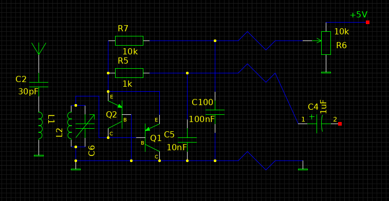

неt ну микроскопические деформации для 30MHz конечно не проблема всетаки. :music: этож не 2.4GHz и даж не 433, слишком пугать ненадо ;)
...а вот непредусмотренный конструкцией вч контур площадью 100cm2 - да, наверняка может стать проблемой.
если уложить все 2 транзистора и 3 резистора в 2x2cm или меньше и соединить это все с контуром так чтоб провода не к резисторам были короче 2cm и сразу все включая L2L1 жестко закрепить на стенке С6 то незаработать может только из-за дефектных команентов и ошибок.
вот нарисовал с pnp (bc856-858/356-358,5401, кт3107 итп)
ломанными линиями изображены провода которые можно смело удлиннить до 10..20cm свив вместе.
все что слева от них надо максимально компактно(c минимальной длиной ножек компанентов) спаять и обязательно жестко закрепить между собой.
катушку можно прикрутить бочком (не торцом!) маленькими саморезами за ее каркасс к боку С6 подложив вспененный полеуретан упаковочный или чтото похожее. ну или термосоплями приляпать. экран лучше пока не делать.
C100 - дополнительный керамический конденсатор. С5 -тож керамика, переставлен относительно С4 в оригинальной схеме.
R8 становится ненужен.

Я постараюсь такое реализовать, отпишусь, с экраном поработаю, посмотрю, как лучше накрывать. Благодарю за помощь. Есть вопрос, а вот у такого явления, как я записал, есть вообще своё название? Просто оно практически нигде не встречается, ни в какой книжке, вообще нигде. Самое интересное, что на балконе, где практически нет помех и приём чистейший, оно тоже встречается.
