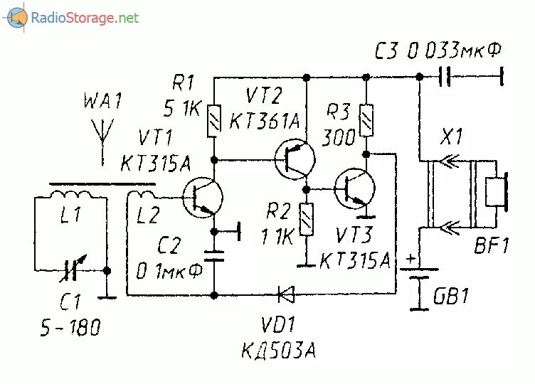

Это простая рабочая схемка приемника.
Из книги В.Т Поляков Простые приемники АМ сигналов.
Если поставить КТ3102,чутье приемника возрастет.
Описание:
https://m.qrz.ru/schemes/contribute/uhf ... torah.html
"50 КСВ 075", UA3112SWL

Кремниевых транзисторов у меня мало есть такая же схема только на германиевых? (их у меня много)
Добавлено after 1 minute 36 seconds:
Но и за эту схему спасибо большое!
Друг кота
 Заголовок сообщения: Re: Замена кт301
СообщениеДобавлено: Ср фев 18, 2026 02:34:42
Карма: 72
Рейтинг сообщений: 1165
Сообщений: 8107
Откуда: КурскЪ
Так не все транзисторы подойдут.
Нужны высокочастотные транзисторы.Как германиевые так и кремниевые.
А тех же КТ315 купить не где?
Это очень распространенный транзистор.
Из зарубежных распространенный BC547 годится
