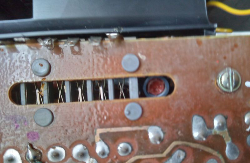

И ещё одну прибудут обнаружил в корпусе ВЭФ-216:
Маленькое маленькое сдвижное окошко над барабаном диапазонов
10 х 12 мм.
Наверное, для настройки какой-то??

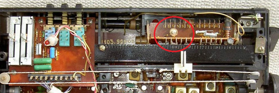

Так приёмник у вас в руках, а не у тех, кто отвечает!
Вот здесь: https://www.rw6ase.narod.ru/index1/radi ... ef216.html
на фотографиях, я это отверстие не сразу и нашел- вы такую "информативную" фотку выложили, где и не сориентируешься, на какой из боковых стенок искать :facepalm: :dont_know:
Но, всё-таки, нашел-
Видимо, действительно, для настройки. Например, мне так кажется, что, вот этот подстроечный конденсатор на планке, при подключению этой планки к гребёнке, как раз окажется под этоим отверстием:
зы.. Приёмник у вас в руках, откройте и загляните туда, что у всех спрашивать-то?
Или вам на любое действие подсказка нужна?

АлександрЛ, спасибо БОЛЬШОЕ!
Получается, что только диапазоны ДВ и СВ
подгоняют (С1)!?
Логичнее дырки (две) над контурами планок.
Наверное, планки настраивали на стенде!?

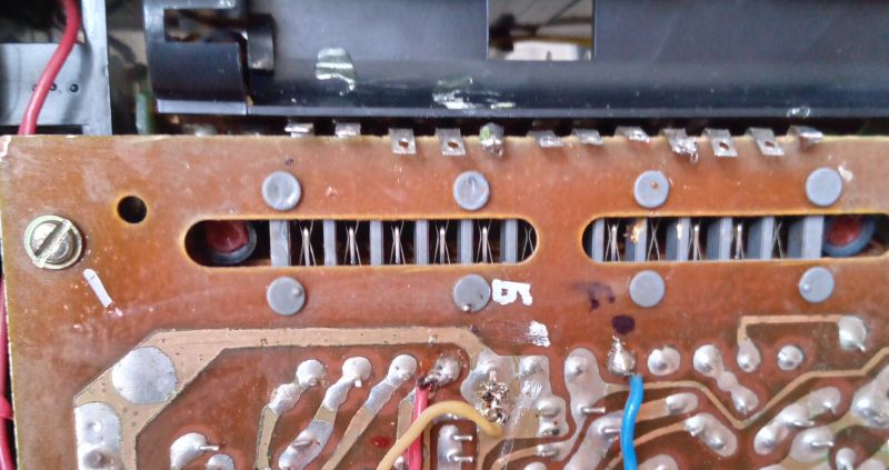

 Заголовок сообщения: Re: ВЭФ 216 что за контакт Х57 на схеме?
СообщениеДобавлено: Ср мар 18, 2026 19:29:29
Карма: 197
Рейтинг сообщений: 8654
Сообщений: 43627
У приёмников ВЭФ, начиная от старой "Спидолы" и до ВЭФ-206, была другая конструкция- весь приёмник, вместе с динамиком, располагался на пластиковом "шасси", и, был полностью работоспособен и без корпуса, что позволяло их довольно легко настраивать.
https://www.rw6ase.narod.ru/index1/radi ... dola02.jpg
https://www.rw6ase.narod.ru/index1/radi ... 12insp.jpg
https://www.rw6ase.narod.ru/index1/radi ... f12r06.jpg
но, модели после ВЭФ-206, стали делать в "несущем кузове корпусе", остались съёмными только передняя и задняя крышки,
https://www.rw6ase.narod.ru/index1/radi ... 216_06.jpg
что, видимо, посчитали более технологичным и экономичным, но- появились проблемы с доступом к элементам настройки.

Прошу пардону!
Не заметил - есть доступ к контурами планок диапазонов!!!
Слева и справа просматриваются катушки
Справа
