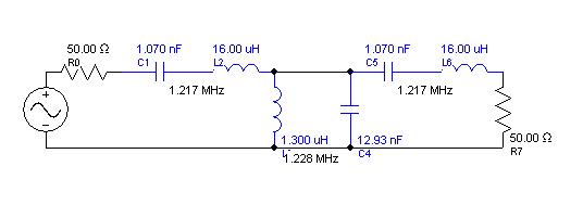

Здравствуйте!
Помогите рассчитать какую мощность сигнала можно пропустить через диапазонный фильтр на DIP индуктивностях мощностью 1Вт?
Как рассчитать какая мощность выделится на каждой индуктивности фильтра при подаче внеполосных сигналов?
Такая схема:
BPF.JPG [12.85 KiB]

Впервые слышу чтобы в реактивных элементах ВЫДЕЛЯЛАСЬ мощность. Видно, я отстал от жизни.

Мало данных

Внеполосные сигналы в основном отражаться будут. Посмотрите график КСВ по входу. Посчитать то что вы хотите непросто даже имея точные данные из даташита компонентов, на китайских безымянных считать смысла нет - надо делать и проверять.

Но тогда хоть в теории, сколько мощности обычно теряется на типичных индуктивностях? 5% ? Как у сетевого трансформатора около 3% ?
Добавлено after 6 minutes 41 second:
Не могу понять, для передачи 10Вт мощности радиочастоты, какой тип индуктивностей лучше и рациональней применить, 1Вт в DIP исполнении или в SMD CD54 исполнении?
SMD CD54 мне вроде как удобней использовать, можно если что лишние витки отмотать, а в DIP исполнении смотрятся симпатичней, но уже ничего не смотаешь...
У всех дросселей есть параметр - ESR. То есть эквивалентное последовательное сопротивление.
При расчете фильтра (а лучше при его СИМУЛЯЦИИ) нужно определить амплитуду ТОКА через эту индуктивность. Ну и далее по закону Джоуля-Ленца, с учетом синусоидальной формы тока определяется ВЫДЕЛЯЕМАЯ НА ДРОССЕЛЕ АКТИВНАЯ МОЩНОСТЬ: I^2*R/2
Вот и все.
ЗЫ. В догон. Нужно четко понимать, что ESR очень сильно зависит от частоты по причине скин-эффекта и эффекта близости в проводнике. Поэтому из даташита на индуктивность нужно найти ESR примерно на используемой частоте. Или из графика, или из таблицы.

Существует такой параметр как добротность элемента (Q) или как вариант dissipation factor(D) . Правильный RLC мост умеет это измерять автоматически. Добротность включает в себя все варианты потерь, не только от ESR.
Из добротности можно рассчитать потери при заданной мощности а из них перегрев элемента. Из перегрева рассчитываем допустимую мощность. Не забываем о резонансах в контуре- тогда токи-и и напряжения могут намного превышать входные и спалить элемент. Можно тупо собрать макет и тепловизором посмотреть зависимость перегрева элементов от мощности на входе.

Ничего вы точно не посчитаете, т.к все характеристики по потерям носят нелинейный характер. Можно только приближенно оценить

Для ВЧ дросселей с карбонильным железом в пределах тока насыщения потери совершенно линейны. Впрочем, для феррита - тоже, с учетом рабочих частот.
Так же есть воздушные дроссели, например у Coilkraft, там всегда все линейно.
Расчет потерь в дросселях ВЧ фильтров не требует прецизионности. Погрешность образуется уже из-за примерного интегрирования формы тока.
Добавлено after 4 minutes 2 seconds:
ESR - это интегральный параметр АКТИВНЫХ потерь, то есть это ЭКВИВАЛЕНТНОЕ последовательное сопротивление . Поэтому включает в себя ВСЕ ВИДЫ АКТИВНЫХ ПОТЕРЬ. Даже на излучение. Патамушта невозможно отделить активные потери разного генезиса друг от друга при векторном измерении двухполюсника.
