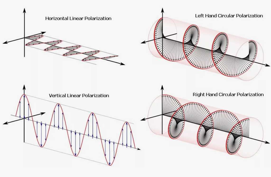

Такой вопрос: а есть разница как располагаются друг относительно друга антенны (пружинки) двух радиомодулей?
есть.
-если передатчик расположен вертикально, то и приёмник надо располагать вертикально.
-если передатчик расположен горизонтально, то и приёмник надо располагать горизонтально.
это называется "поляризация".
поляризация.jpg [66.49 KiB]
это изучают в школе)) в учебнике физики 7...11 класс про это написано подробно))
учебник)).jpg [95.05 KiB]
:tea:
Добавлено after 8 minutes:
это особенно важно при дальней связи на открытой местности...
а в закрытом помещении радиоволны многократно отражаются от стен и различных токопроводящих конструкций...
в итоге поляризация может меняться... непредсказуемо))
поэтому в закрытых помещениях сказать трудно... может оказаться так, что сигнал будет лучше когда передатчик и приёмник будут располагаться под определённый углом друг к другу... под каким углом ? непредсказуемо))
но обычно никто не заморачивается с такими подробностями... обычно все располагают передатчик и приёмник вертикально.
:tea:
