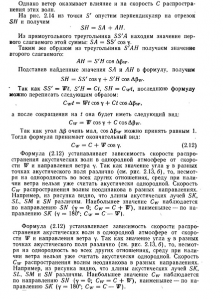

Ну, там не точно Доплер.
По роду своей деятелности, мне приходилось (давным-давно) заниматся звуковой разведки. Так там скорость и направление ветра учитывались. Как и температура, и давление, и влажность и и ....
Что бы получить верную скорость звука (расстояние) нужно соорудить метео станцию. :))
Ну. Ждем ТС. Здесь уже много варианта обсудились.
Изображение (click)
Из ОБЩИЕ СВЕДЕНИЯ О ЗВУКОВОЙ РАЗВЕДКЕ АРТИЛЛЕРИИ

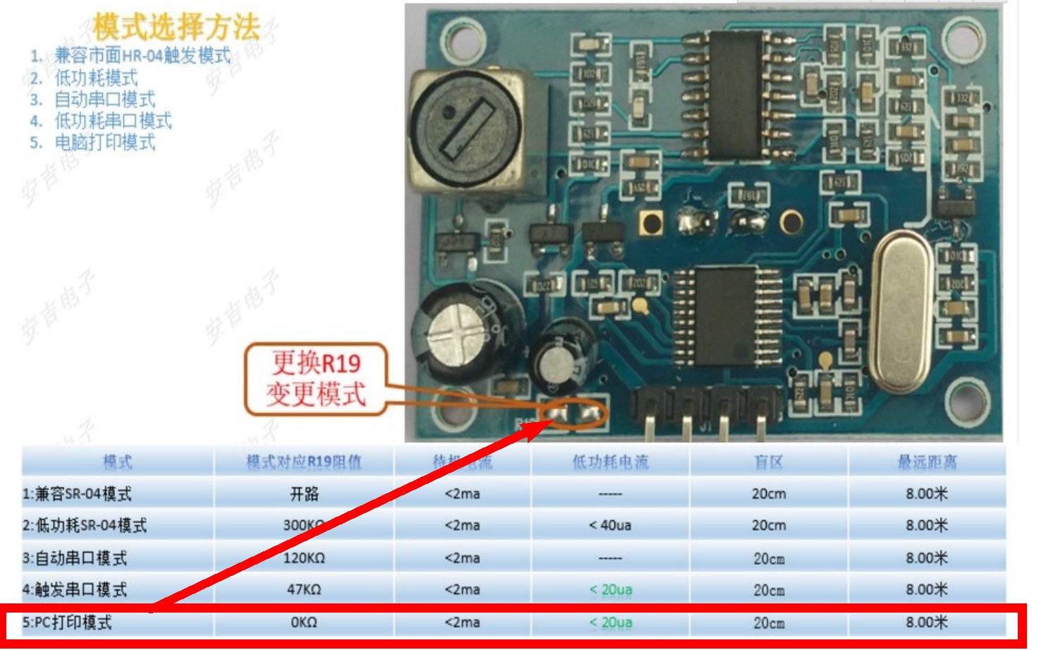

Вы сериозно думаете обсуждать это?
ага)) :P
всякие ультразвуковые датчики уже подробно разобрали в соседней теме... "радиоуправление"...
правда там делали эхолот для рыбалки... но не суть)) принцип работы тот же...
брали заводской передатчик-приёмник...
https://www.radiokot.ru/forum/download/ ... ?id=322897
https://www.radiokot.ru/forum/download/ ... ?id=322842
https://www.radiokot.ru/forum/download/ ... ?id=322803
https://www.radiokot.ru/forum/download/ ... ?id=322899
ещё брали датчики от стирки...
https://www.radiokot.ru/forum/download/ ... ?id=322819
https://www.radiokot.ru/forum/download/ ... ?id=322820
делали эхолоты всякие))
https://www.radiokot.ru/forum/download/ ... ?id=322857
и т.д.
:tea:
ну так... типа работает... но всё не то...
:roll:
