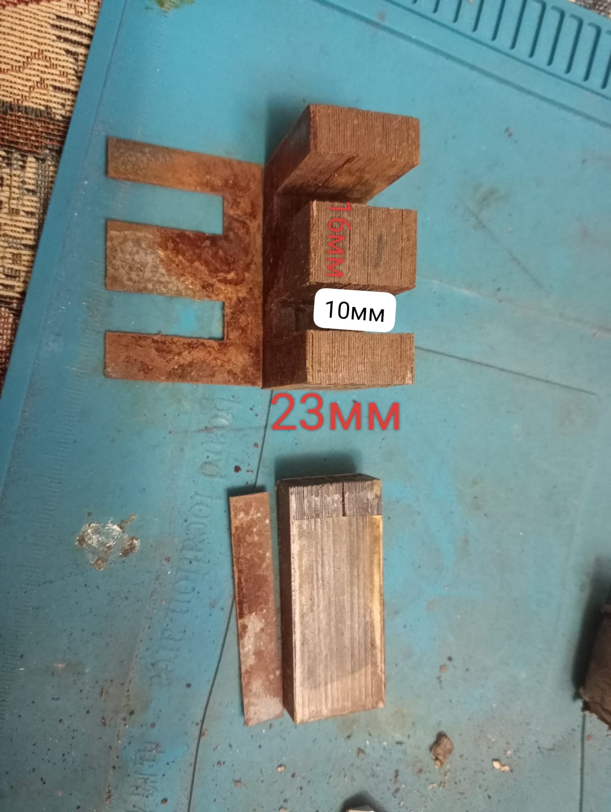

Количество витков завичит от сечения сердечника, см кв. Пойдет любой провод, если место позволит намотать нужное количество
 Заголовок сообщения: Re: Подскажите по поводу схемы передатчика (3мгц) на гу50
СообщениеДобавлено: Вт окт 01, 2024 17:42:41
Зарегистрирован: Сб авг 03, 2024 21:26:11
Сообщений: 127
Откуда: Ростовская область
Ок. Тогда сейчас его разберу замеряю сечение и отпишусь .

Нужно знать еще размеры каркаса под обмотку
СообщениеДобавлено: Вт окт 01, 2024 17:59:53
Сообщений: 127
Если считать по этой формуле то : 23*16=368

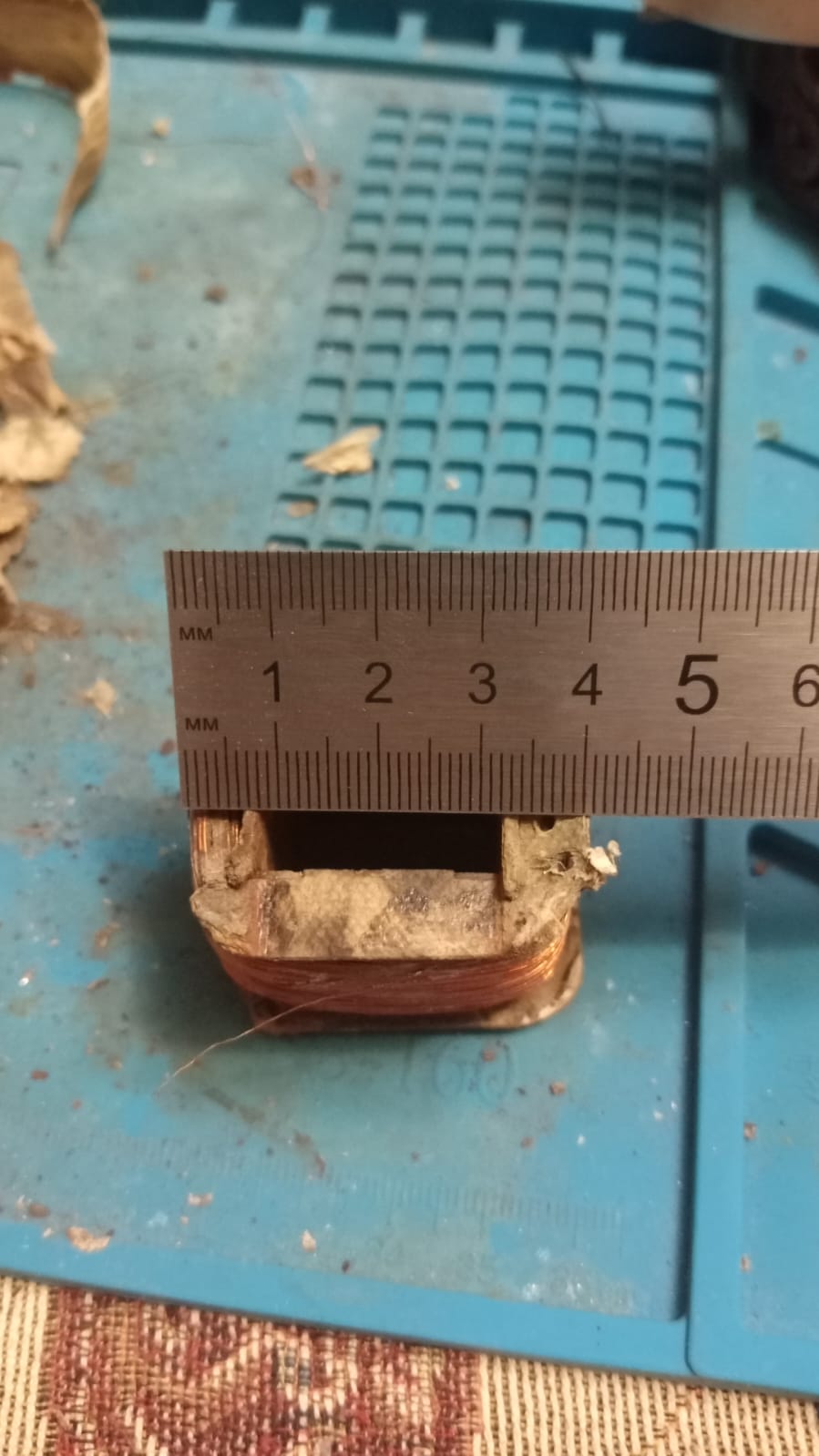

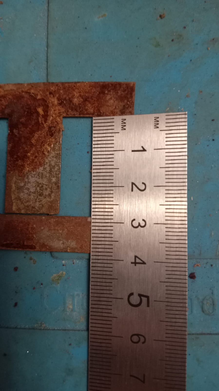

Ширина каркаса?
СообщениеДобавлено: Вт окт 01, 2024 18:15:49
Сообщений: 127
IMG-20241001-WA0035.jpg [115.9 KiB]
IMG-20241001-WA0033.jpg [92.2 KiB]
ВСЕМ 73
СообщениеДобавлено: Вт окт 01, 2024 18:21:40
Рейтинг сообщений: 303
Сообщений: 5248
Откуда: москва
Ширина каркаса?
СообщениеДобавлено: Вт окт 01, 2024 18:25:40
Сообщений: 127
Затупил чутка
IMG-20241001-WA0037.jpg [112.38 KiB]
ВСЕМ 73
СообщениеДобавлено: Вт окт 01, 2024 18:40:53
Сообщений: 5248
Откуда: москва
2500- первичка, 1250- вторичка с отводом для регулировки от 800. 0,3 не уместится . Мотать 0,15. Между первичкой и вторичкой слой лакоткани проложить.Я ленту ФУМ проклыдываю
СообщениеДобавлено: Вт окт 01, 2024 18:59:59
Сообщений: 127
Так , и того , первичка 2500 витков проводом 0,15 , вторичка проводом 0,15 по виткам 800+450.
Так?
ВСЕМ 73
СообщениеДобавлено: Вт окт 01, 2024 19:06:31
Сообщений: 5248
Откуда: москва
Так
Добавлено after 2 minutes 2 seconds:
800 и 450 лучше отдельными обмотками намотать, больше комбинаций можно сделать, если что.

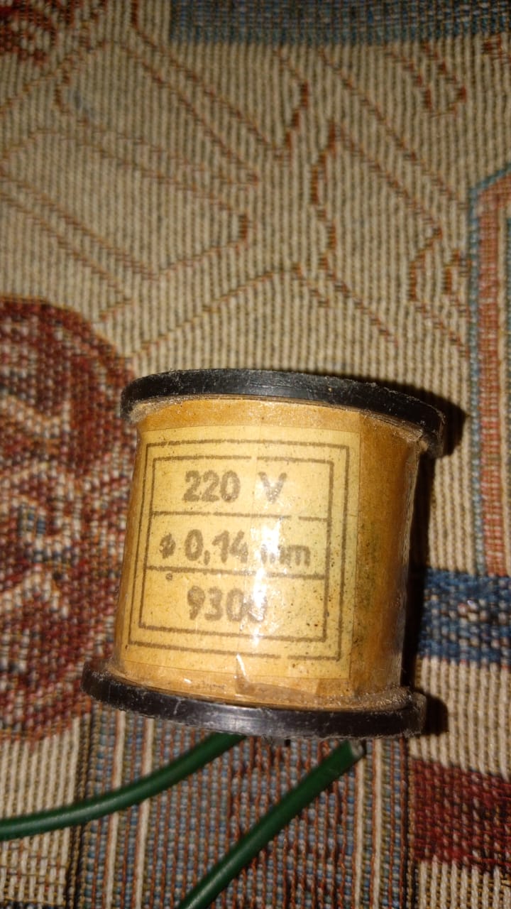

0,14 пойдёт ?
Добавлено after 1 minute 18 seconds:
IMG-20241001-WA0041.jpg [135.9 KiB]
ВСЕМ 73
СообщениеДобавлено: Вт окт 01, 2024 20:05:40
Сообщений: 5248
Откуда: москва
Пойдет
