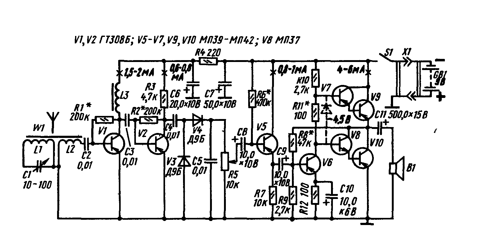

Женек--- писал(а):
П 416 ставить можно, МП- шки вместо ГТ 309 нет... КТ 3107 поставь
Я бы не стал кремниевые транзисторы туда совать. Лучше германиевые... :) У германиевых транзистороФФФФ токоусилительные функции хороши, нежели у кремниевых... :)

Дмитрий Кыков писал(а):
Такая схемка мне не по силам......
Дима, поверь старому "ветеринару" :) :)) Твоя схема сложней...

Почему-то начинающие всегда считают, что чем меньше элементов, тем проще.
Обычно совсем наоборот. Часто очень сложно объяснить начинающему, как работают рефлексные каскады, а уж как их настроить... :)

Здесь в этой же теме писали про подобные приемники.
viewtopic.php?p=1017343#p1017343
Котёнок. писал(а):
В настоящее время на длинных и средних волнах даже на хороший приемник что либо принять проблематично, а на такой можно принять если только передающая станция где то близко.
Вот кстати оригинал описания этого приемника.
ж. Радио 9-1983 год
Какой самый простой радиоприемник можно сделать? для меня, ребенка. мне самому, чтоб на минимум деталях и желательно отечественных. и без микросхем. я сам паяльник взял года 2-2,5 назад.
Вот эту
http://www.qrz.ru/schemes/contribute/digest/prm15.shtml
или эту
И скачай книгу В.Т Полякова Простые приёмники АМ сигналов!!!!!!
Ещё и знания получиш.

Простота не есть хорошо :? У тебя радиостанции неподалеку? Если да то можно простой делать, а если нет то придется уж лучше сразу на 2 v 3 замахнуться, лично я тоже недавно увлекался приемниками, оооочень много делал, только не все они работали, дабы станции как я пожже выяснил далеко от меня :( Как то раз сходил в библиотеку, спрашиваю, живу я в сельской местности так что у нас радиолюбителей не для засолки точно :))) "Журналы Радио есть?" - спрашиваю, " Было очень много, но приехала какая то коммисия и признала их морально устаревшими и мы их отдали в кочегарку на утилизацию" не передать мне моего состояния на тот момент, но я сдержал себя, один вопрос мучал меня, как можно было так обратится с этой литературой?! Ведь в ней и только в ней отражена та суть развития всей радиоэлектроники :( Так вот полазив по полкам нашел просто очень хорошую книгу называется Практикум Начинающего Радиолюбителя :)) По ней понял все нюансы и принципы работы приемников. После всех конструкций которые я повторял, а это были исключительно приемники прямого усиления, найболее удачно проявил себя портативный приемник из книги Юный Радиолюбитель :)))
p0201.png [22.68 KiB]
Собирал и думал нафиг надо, также не будет работать, поэтому сначала собрал и отрегулировал УНЧ, на удивление заработало, причем неплохо, далее собрал УРЧ и детектор и подключил, после подключения питания послышалось шипение, немного но хоть что то, подумал я , покрутив КПЕ ууууу ииии шшшш ккк :))) и как то так поймалась станция маяк, восторгу не было предела! Правда после недели эксперементов было отдано предпочтение УКВ, станция близко, да и прием намного чище :) Неплохая схема, это приставка, которая подключается к микрофонному входу магнитофона или еще чего, позволяет получить высокую чувствительность благодаря полевику, у которого высокое входное сопротивление, позволяющее подключить входной контур без катушки связи, которая вместе с контурной катушкой образует понижающий трансформатор, поправьте если чего не так :oops: И еще принял маяк на приемник схему которого приводил топик стартер, просто я подключил антенне через катушку связи и заменил 1 и 2 транзисторы на КТ3107, в детекторе так и оставил МП47, принимал достаточно громко, но не стабильно увы, так что собирайте что нибудь простой, поймете принцип и недостатки, и лучше прочесть книги В Г Борисова, которые я упоминал, в них все очень подробно расписано :)

Катушку контура надо на ферритовом стержне мотать,это же магнитная антенна.Иначе работать небудет приёмник.
