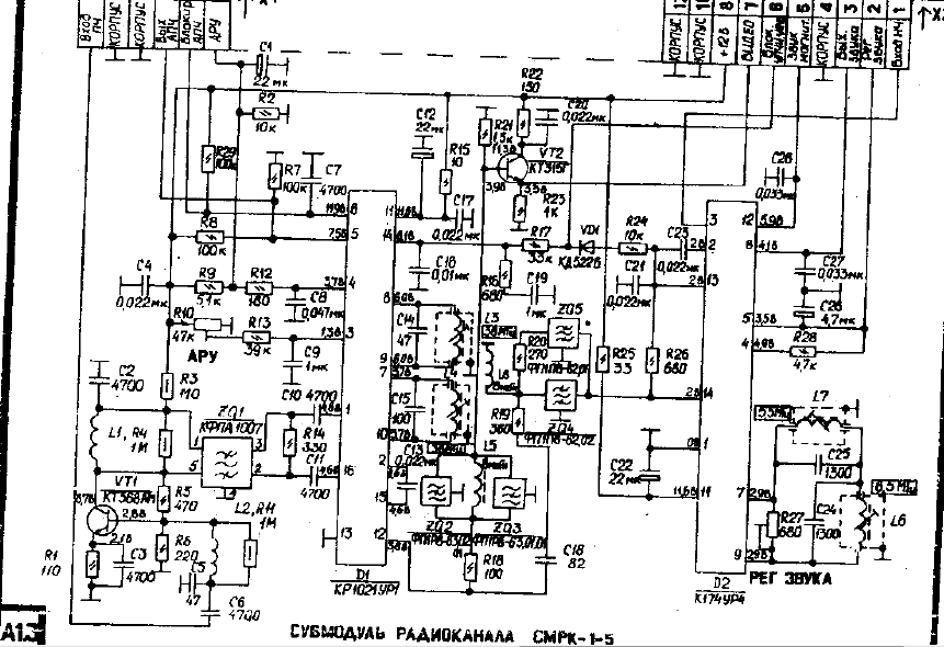

а модуль смрк 1-5 можно переделать? там 4 контура имеется
схема
так же имеется смрк 2-1 но гдето тут читал что его сложно переделать

Из СМРК нужно взять то, что красным обвел.
Не забыть подать 12 вольт.
Дальше любой ЧМ приемник перестроенный на любую частоту в пределах 32 - 38 мгц вплоть до приемника на TDA7000. хотя не советую. Нужно что то по приличнее.
Вход у приемника нужно сделать симметричный, т.е. на входном контуре должна быть катушка связи и ни один конец у неё не должен быть на общем проводе, т.к. выход у ПАВа симметричный.

вот думаю по проще тут не симметричный извлечь эту часть и подать на антенну чм приемника?

В принципе просто удобнее, а так нужно пробовать. Как уже говорил сам свою схему переделывал три раза и возможно еще придется переделать, хотя ошибок в схеме точно нет. Просто нельзя учесть как поведет себя схема после того, как её спаяешь. Так же в реально сделанной схеме возникают разные паразитные связи или из нерационального монтажа или схема неработоспособна из за плохого согласования узлов между собой. Вот у меня к примеру по моему УПЧ имеет слишком большое усиление по первой промежуточной частоте и соответственно шумит сильнее, чем хотелось бы, но окончательно это выяснится позднее и если это подтвердится, то придется в четвертый раз переделывать.
Этого можно избежать если взять готовую, кем нибудь уже отработанную схему, но мне например это неинтересно и я буду продолжать делать свою и переделывать в случае необходимости.

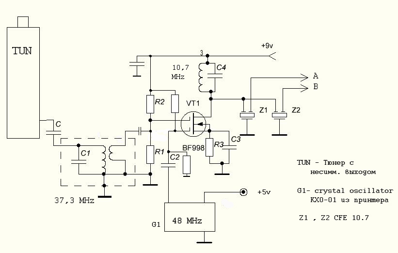

Скажите,а будет работать такой смеситель ? (схема прикреплена) к выводам A и B подключены АМ и NFM приемники (АМ на cxa1538 ; NFM -на mc3361 , включенные по типичным схемам включения) или там какой делитель на затворе лишний?

Только неделю назад делал подобное. Все работает. Делители на входе нужно ставить исходя из типа транзисторов и его номинального режима.
У меня транзистор КП306В, поэтому режимы соответствуют именно ему.
Никогда не подаю сигнал на второй затвор как у Вас, а гетеродин на первый. Как то пробовал, но не понравилось. Но это дело Ваше. Там на входе забыли нарисовать развязывающий конденсатор, хотя если на первом затворе нулевое смещение, как у меня, то его можно не ставить и соответственно R2 не нужен.
У меня на транзисторе на первом затворе нулевое смещение, на втором затворе где то 5 вольт. Напряжение гетеродина около 4 вольт, но это от типа транзистора зависит. Смотрите даташит на ваш транзистор.
Фильтры я бы поставил через отдельные катушки связи.
Хотя не понимаю зачем там два одинаковых фильтра?
У меня в подобной схеме стоит один фильтр с истоковым повторителем и с него сигнал идет на АМ.
А насчет Вашей схемы, то добавьте там на входе конденсатор и пробуйте. Во всяком случае я обычно на макетке проверяю.

нулевое смещение- это прямиком с катушки связи на затвор? да..и какое соотношение витков на выходном контуре 10,7 ?

Насчет нулевого смещения, то это нужно смотреть даташит на транзистор. Например КП306В может работать с нулевым напряжением на первом затворе. Если буква не "В" а другая, то нужно смотреть сколько нужно. В Вашем случае тоже в даташит посмотрите при каких напряжениях он должен работать.

Катушку мотал 25 витков на каркасе диаметром 6 мм. Провод 0,2 мм. Сердечник из карбонильного железа. Можно ВЧ феррит. Конденсатор в контуре 100 пф.
Катушка связи 6 витков намотанная поверх.
Данные особо не критичны, т.к. подстраивается сердечником.
