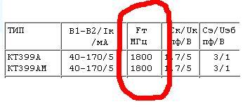

Mr.Ross писал(а):
Вот,нашел еще - КТ399А.
Не пойдет.
У него Fт=1800мгц, т.е. на этой частоте у него коэффициент усиления по току равен единице.
На этой частоте он уже не усиливает.
http://www.qrz.ru/reference/kozak/bipol/bih11.shtml
фт.JPG [12.75 KiB]

Вас интересуют с граничной 1800 или же это рабочая частота?

Рабочая.

Тогда ориентируйтесь только на транзисторы с граничной частотой выше 4000мгц. 1800 это для расчетов. Такие можно применять в усилителях не выше 500мгц.

Понял! ух ,если бы не вы.... то... :)) ООоогроменное спасибо ВО (----------) какое :))
