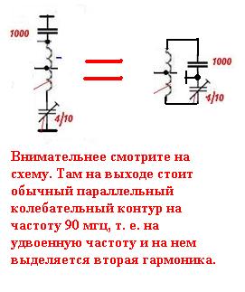

aen писал(а):
подстроечный конденсатор на выходе настраивает удвоитель на максимальную мощность. а как он это делает?он же с катушкой образует фильтр для ВЧ. может просто изменяя емкость подбирается частота резонансная?
 Заголовок сообщения: Re: Проверка работоспособности жуков и радионаушника.
СообщениеДобавлено: Сб дек 10, 2011 13:42:05
Карма: 158
Рейтинг сообщений: 1600
Сообщений: 11940
Откуда: Россия.
Там на выходе стоит обычный параллельный колебательный контур, а не фильтр ВЧ.
Резонансная частота параллельного колебательного контура настраивается подстроечным конденсатором.

А почему сигнал снимается с витка по центру, а не с отвода катушки?
Я собрал схему но катушку в задающем генераторе сделал без сердечника (не попался такой). это критично?
А виток по центру разве не отвод от катушки? :)
Понятно если антенна настроена, то и связь с ней лучше подобрать оптимальную, но в данном случае это жук и антенна там случайная, поэтому связь с ней упростили как часто в жуках и делают.
Не критично. Недостаток только в том, что труднее настроить жук на нужную частоту.
Насчет катушки на выходе, то её тоже можно сделать как в задающем генераторе с сердечником и без подстроечного конденсатора. Главное иметь возможность подстройки. Можно раздвиганием витков, но это труднее. Главное там нужно сделать, что бы они стояли по отношению друг к другу под 90 градусов и желательно подальше друг от друга.
"Упростили" это значит связь слабее стала? Т.е. снимая сигнал с разных витков, мы делаем связь с антенной слабее или сильнее?

Есть связь антенны трансформаторная это когда сигнал с контура снимается катушкой связи.В твоей схеме связь автотрансформаторная,в этом случае оптимальная связь подбирается перемещением точки подключения антенны по виткам катушки контура.
