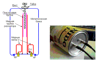

Но детекторный приемник бывает и такой.
http://rf.atnn.ru/s2/cav.html
Частоту у него можно сделать порядка 1 гигагерца.
И что же тогда антенна? :)
Поэтому когда говорите о приемнике, всегда указывайте на какой частоте работает приемник о котором Вы говорите.

aen, эту жестянку можно использовать разве что как индикатор поля, для настройки антенных систем и передатчиков, не более. Но судя по размерам резонатора (сантиметров 10-15, на вскидку), это ДМВ диапазон, мощность передатчиков - десятки Ватт, в лучшем случае. Что Вы на неё "выловить" собрались? Так что сильно не разгоняйтесь. Любой радиолюбитель или электронщик понимает, что ДП - простейший приёмничек, не требующий питания, работающий на СВ/ДВ. Реже - на ночном (нижнем) КВ. Без вариантов.
По поводу антенны. Длина антенны любого РПУ должна стремиться к величине равной или кратной длине волны или середине рабочего диапазона, а также 1/2, 1/4 длины волны. Т.е. для СВ (1МГц), в идеале - 300м, либо 150м или 75м. Про ДВ - вобще молчу... УКВ антенна (100МГц) - 3м, 1.5м, 0.75м.
