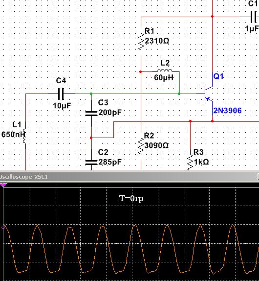

Касательно нагрузки, провел эксперимент:
Берем исходную схему(без дросселя в эмитере и базе).выставляю такое соотношение конденсаторов С2 и С3, при котором генерации нет - нагрузка осциллограф на эмиттере. Далее поключаю паралельно эмиттерному резистору(R3=1КОм) дополнительную нагрузку 100 Ом, добротность контура снижается.... но... появляется генерация, красивая такая синусоида амплитудой 2В.Видимо растет граничная частота с ростом тока?
а частоту при этом мерял?
вернемся пока к дросселям, установленным в базу и эмиттер. при этом остается только одно сопротивление, которое пересчитывается в контур: база-эмиттер. в общем случае оно должно слабо влиять на параметры. а чтобы вернуть генератор к исходной добротности, надо параллельно катушке включить сопротивление. номинал мы где-то считали: пусть будет 1,5кОм.
почему? есть подозрение, что катушка в СИМе имеет бесконечную добротность. или, может, где-то в СИМе есть установка для затухания, добротности или тангенса угла потерь для нее...

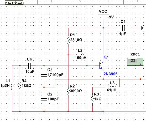

В СИМе действительно бесконечная добротность катушки по умолчанию, но есть параметр утечка,задается в Омах.
Вот что получилось в итоге:
При указанных на схеме номиналах амплитуда сигнала 3В.
Если взять C3<17100pF то присутствует паразитная амплитудная модуляция.
 Заголовок сообщения: Re: Генератор Клаппа.

:) ну вот, получили неработоспособный прибор.
для начала я бы предложил уменьшить С4 до 10 нФ. посмотреть, как это повлияет.

Вроде работает же? В СИМе. уменьшил С4 до 10 нФ - плавает частота(хотя может СИМ так показывает), уменьшилась аплитуда до 2В.
Про то как снимать сигнал понятно,Но есть вопрос - если снимать с эмиттера, то можно учитывать емкость нагрузки как часть контура.т.е.отладить генератор под эту конкретную нагрузку. а не делать делитель вместо С2?
Теперь по схеме Реда. Снимая сигнал с коллектора мы пользуемся тем что выходная характеристика практически горизонтальная и малое изменение напряжения на коллекторе практически не повляет на ток коллектора(эмиттера.). В схеме есть еще один резистор в цепи коллектора, Rc, тот что без номинала.Он зачем? и что за конденсаторы Св в схеме в кол-ве 3 штук? Если это блокировочные по питанию,то почему их два в цепи коллектора? или один из них блокировочный, а второй совместно с Rc образуют ФНЧ?
И последний вопрос по Реду: Re(тот что верхний). Ред пишет, что благодаря этому резистору ООС генератор имеет мало высших гармоник.Почему?Уменьшается петлевой коэффициент? Но ведь этого можно же дочтичь и регулировкой ПОС.

Частота плавает при изменении С4 на 10нФ. Если при С4=10мкФ частота стоит как вкопанная 13,001MHz(С момента включения прошло 0,2мс, колебания стабильны). При С4=10нФ частота гуляет в диапазоне 12.938-12,942МГц. наблюдал в отрезке 0-500мс,частота не стабилизируется.Но это,может быть ,особенности СИМа, ведь уменьшая коэффициент включения стабильность должна повышаться.
Если возможно,хотелось бы услышать про последнюю фичу - резистор ООС Re, и h12 :oops:

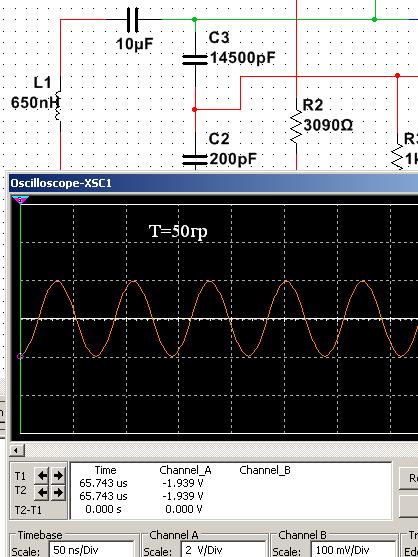

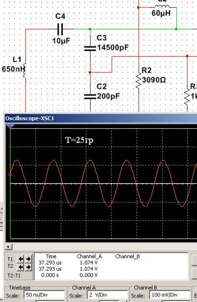

раз уж встал вопрос о емкости коллектор-база, сделаем лирическое отступление. в принципе, это предполагалось обсудить попозже, но раз уж начали...
пока же есть предложение провести лабораторную работу на тему "Влияние температуры на параметры выходного сигнала генератора". для этого в СИМе при температуре 25 град. подбором С2 установим амплитуду в эмиттере 5 Впик-пик. схема - изначальная, с током 5 мА, в которой предлагаю поставить только базовый дроссель, а катушку генератора уменьшить вдвое (отсюда С3 -увеличить вдвое). после этого установить температуру транзистора сначала 0 град, а потом 50 град. посмотрим, как изменится сигнал.
итак, влияние h12. это обратная связь с выхода на вход при ХХ входе. обычно рассматривается активная и реактивная части, и в практическом использовании заменяется на емкость к-б, забывать о которой нельзя. активная часть для транзистора штука довольно малая, учитывая большое значение сопротивления коллектора, а в реальной схеме еще меньше, так как при подключении цепей по входу уменьшается еще сильнее.
в общем-то, из схемы понятно, что емкость Скб включена параллельно контуру. можно оценить степень ее влияния: для 2N3906 емкость равна 4,5 пФ (в общем-то находится на уровне паразитных монтажных емкостей), для КТ361 - 10 пФ. измеряется при 5 В между коллектором и базой. если считать, что контурная емкость составляет 100 пФ, то в первом случае частота генерации снизится на 2%, во втором - на 5%. 5% - уже много, но в любом случае компенсируется подстройкой генератора.
теперь включаем в коллектор нагрузку. получим эффект Миллера. какой величины? чтобы иметь хоть какое-то представление, попробуем оценить: в нагрузке в максимуме 0,25 В, при этом в базе максимум 9 В. к-т передачи 0,25/9=0,028. увеличение емкости всего на 2,8 %. для КТ361 - это на 0,28 пФ. мелочь. точно также компенсируется при настройке.
тем не менее, из-за рассматриваемой емкости можно нарваться на весьма неприятный эффект, как говорится, откуда не ждали.
Ваши предположения - откуда? ( :) я уже как преподаватель, семинар веду)

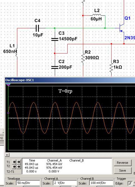

Вот результат моделирования при разных температурах:
peak-to-peak 5 В. Схема первоначальная, т.е. катушка с бесконечной добротностью.
Изменений нет. при размахе сигнала 5 В, ПОС получилась с запасом.
Что касается емкости Сбк..... :oops: Согласен, ее можно пересчитать в контур, даже с учетом эффекта Миллера. Но, если коэффицент передачи меняется по какой либо причине, то и меняется эффективная емкость Сбк?

:( прошу прощения, заврался. чего-то переклинило. в лабораторной работе перепутал позиционные обозначения С2 и С3. имелось ввиду: С2 увеличить в 2 раза относительно первоначальной схемы, а подбирать С3.
на картинке изменения все-таки есть. только из-за того, что транзистор снизу заходит в ограничение, их плохо видно. а это точно 5 В? сколько в делении? в начале измерений мы должны получить синусоиду.
