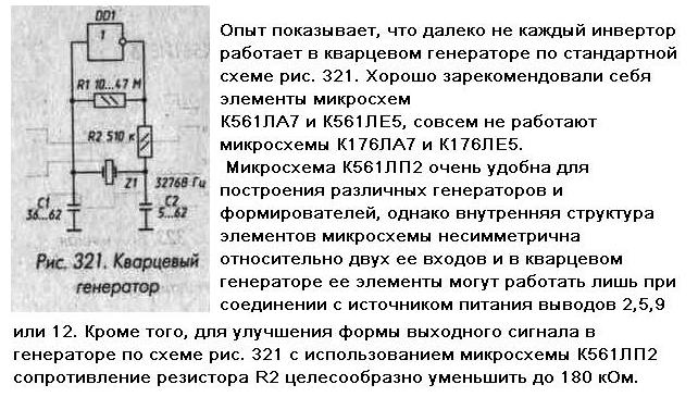

Доброго дня всем. Вопрос вроде элементарный, но, увы, я никак не могу понять это "волшебство". Задачка простая: собрать генератор на кварце.
Взял схемку
r1 = 1k
ZQ1 = 32KHz
DD = MM74HC02M
но на выходе появилось что-то подобное синусу с размахом от 1.3В до 3.3В на ~10MHz. Потом переделал на RC элементах (R1=33k C1=220п. примерно около 100kHz) и все загудело норм. Почему с кварцем не робит, где косяк? Куда хоть копнуть?
 Заголовок сообщения: Re: Вопросы по генератору ВЧ
СообщениеДобавлено: Пн июл 09, 2012 14:30:16
Карма: 158
Рейтинг сообщений: 1600
Сообщений: 11940
Откуда: Россия.
Генератор по схеме, что у Вас плохо работает на низких частотах, а вот на единицах - десятках мегагерц работает довольно стабильно.
Для частот порядка десятков килогерц лучше взять такую схему.
А еще здесь почитать.
http://strijov.com/papers/gen_prym.pdf

ОО...спасибо за столь оперативный ответ и за литературу тоже!! Первым делом сейчас и прочту. Когда инет рыл на проблему такого генератор этого документа не нашел. Спасибо.

По такой схеме я бы тоже попробовал и поигрался в ней резисторами и конденсатором.
