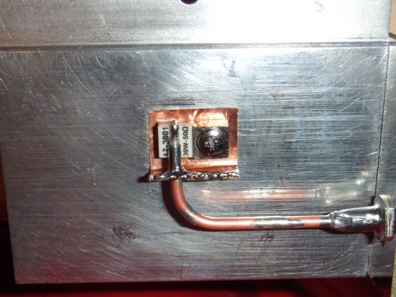

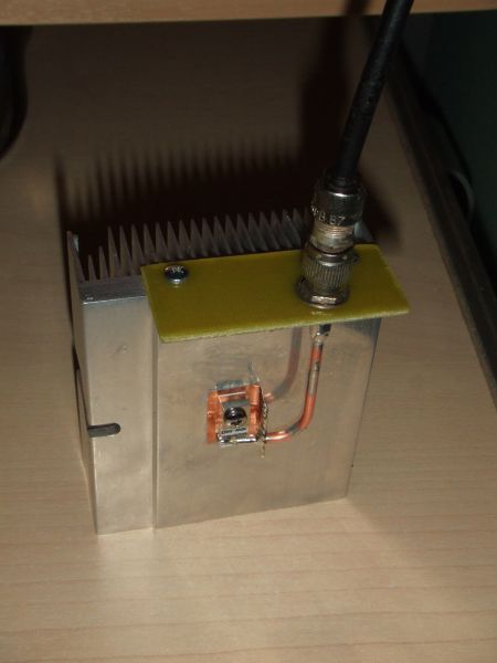

что-то народ ваш ВЧ монтаж нифига не ВЧ :)))
из собственного опыта до 150МГц работает все легко, как бы пахабно оно не было сделано
_____
вот самодельная нагрузочка на 1296МГц КСВ 1,2, на 433МГц КСВ 1
вот усилители от знакомого
ЗЫ микрополоски и компланарные линии на 50Ом стараюсь уже не делать монтирую коаксиалом жестким или гибким при этом и гнуть легче и материал платы учитывать не нужно
на частотах выше 800МГц платку имеет смысл делать из фольгированного фторопласта или тефлона
какнить найду-покажу
