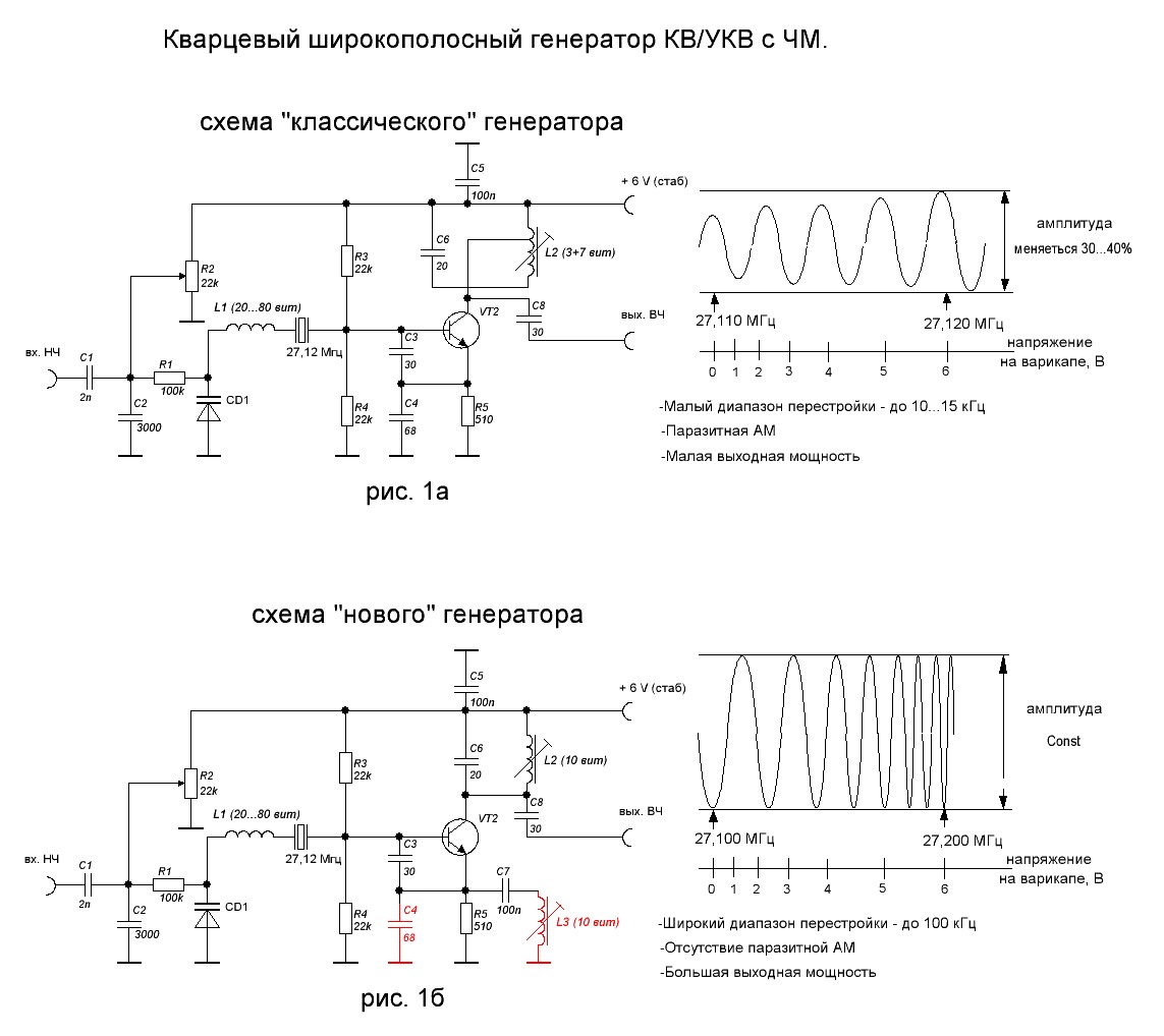

В моей статье речь идет об использовании гармониковых кварцев. Если кратко, то смысл в том, что если у нас кварц гармониковый, то лучше его запускать на гармонике, добавив дополнительный контур в эмиттер. При этом получаем нормальную девиацию и плюс получаем дополнительные бонусы:
yura860 писал(а):
Плюс этой схемы в том что с генератора снимаеться частота третей гармоники с хорошей амплетудой и отпадает необходимость в умножителе и усилителе. Апять же отсутвие лишних ,кратных асновной частоте кварца гармониках. На выходе сигнал чище и меньше помех и паразитных гармоник.
2.png [121.67 KiB]
Если кварц на основную частоту, то просто запускаем кварц на основной частоте. При этом схема проще:
1.png [121.94 KiB]

Выше писал, что если кварц возбуждать на механической гармонике, то сдвинуть частоту генерации в этом случае - бесполезное занятие.
Двигать частоту кварцевого генератора имеет смысл только когда он работает на основной гармонике, а дальше можно ставить каскады умножения.
Тут я в корне не соглавен. Кроме конструктивных особенностей (особый срез) и статической ёмкости кварца есть ещё активность кварца. И как писали в другой статье: у всех кварцев активность разная, зависит как от конструкции самого кварца, так и от того на какой гармонике работает кварц...
Попадались мне кварцы гармониковые. Запускал их на третей гармонике. Но перестраиваться на третей гармонике они отказывались.
В основном это старые советские кварцы.
Другие кварцы перестраивались на третей гармонике в широких пределах без проблем. При этом на первой гармонике они перестраиваться отказывались. В основном это более современные импортные кварцы.
Поэтому, что-либо утверждать не зная какой именно используется кварц - бесполезное занятие))

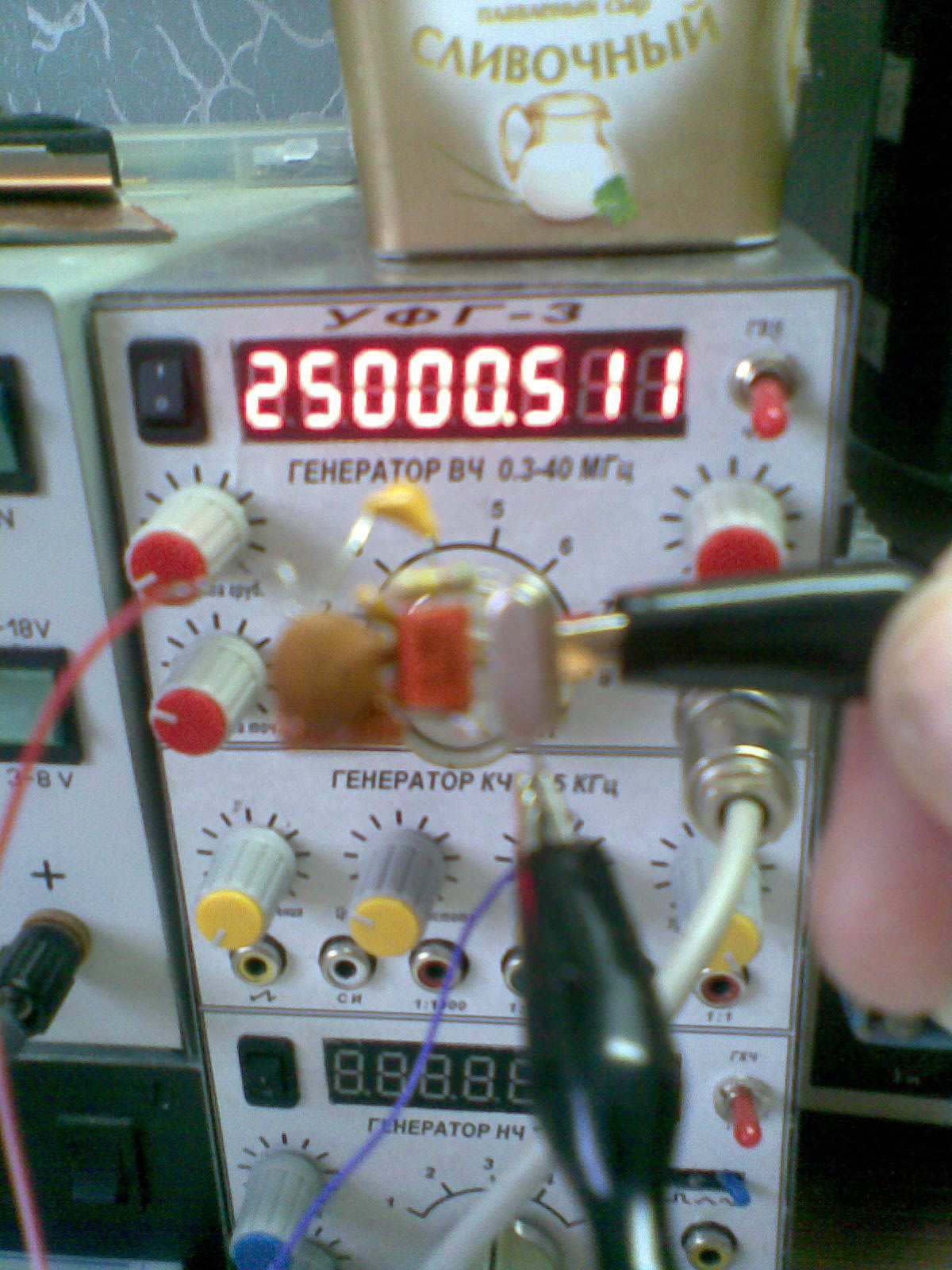

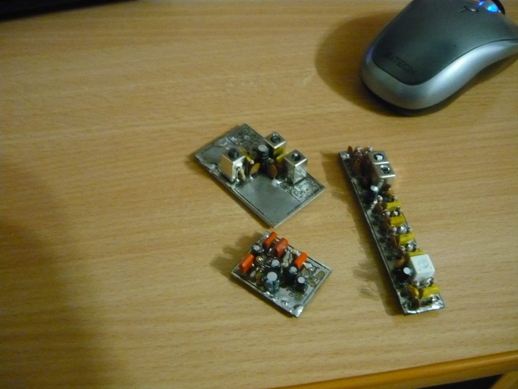

По поводу катушки... Крутили кварцевые генераторы с разными катушками. Делали трёхсекционные.. однослойные... однорядные... особой разницы в работе не заметили.
катушка
http://www.radiokot.ru/forum/download/f ... ?id=143032
http://www.radiokot.ru/forum/download/f ... ?id=143031
А лучше всю тему прочитать. Она написана исходя из практического опыта автора, а не каких то предположений. Все, что там написано, опробовано автором в "железе"

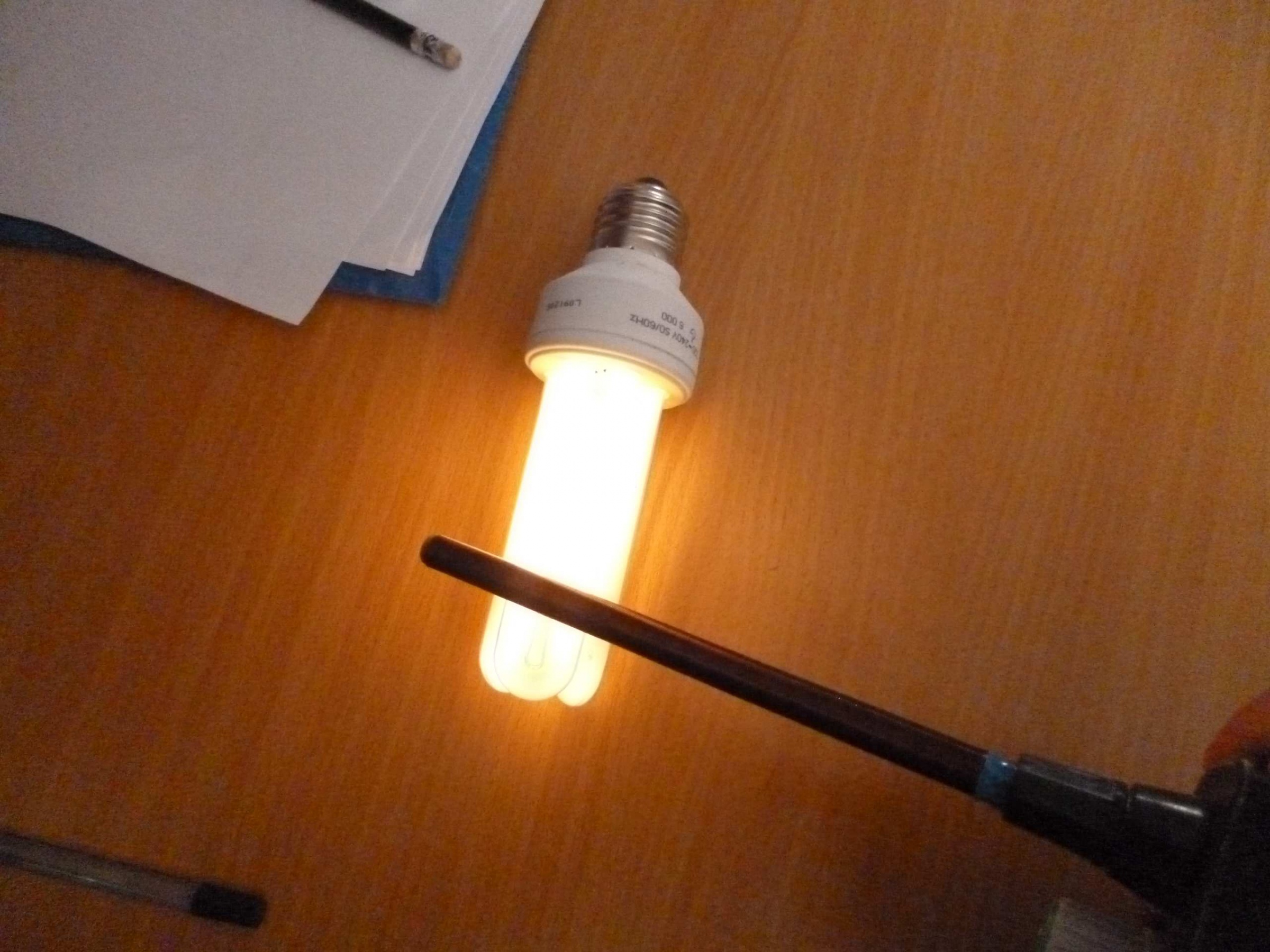

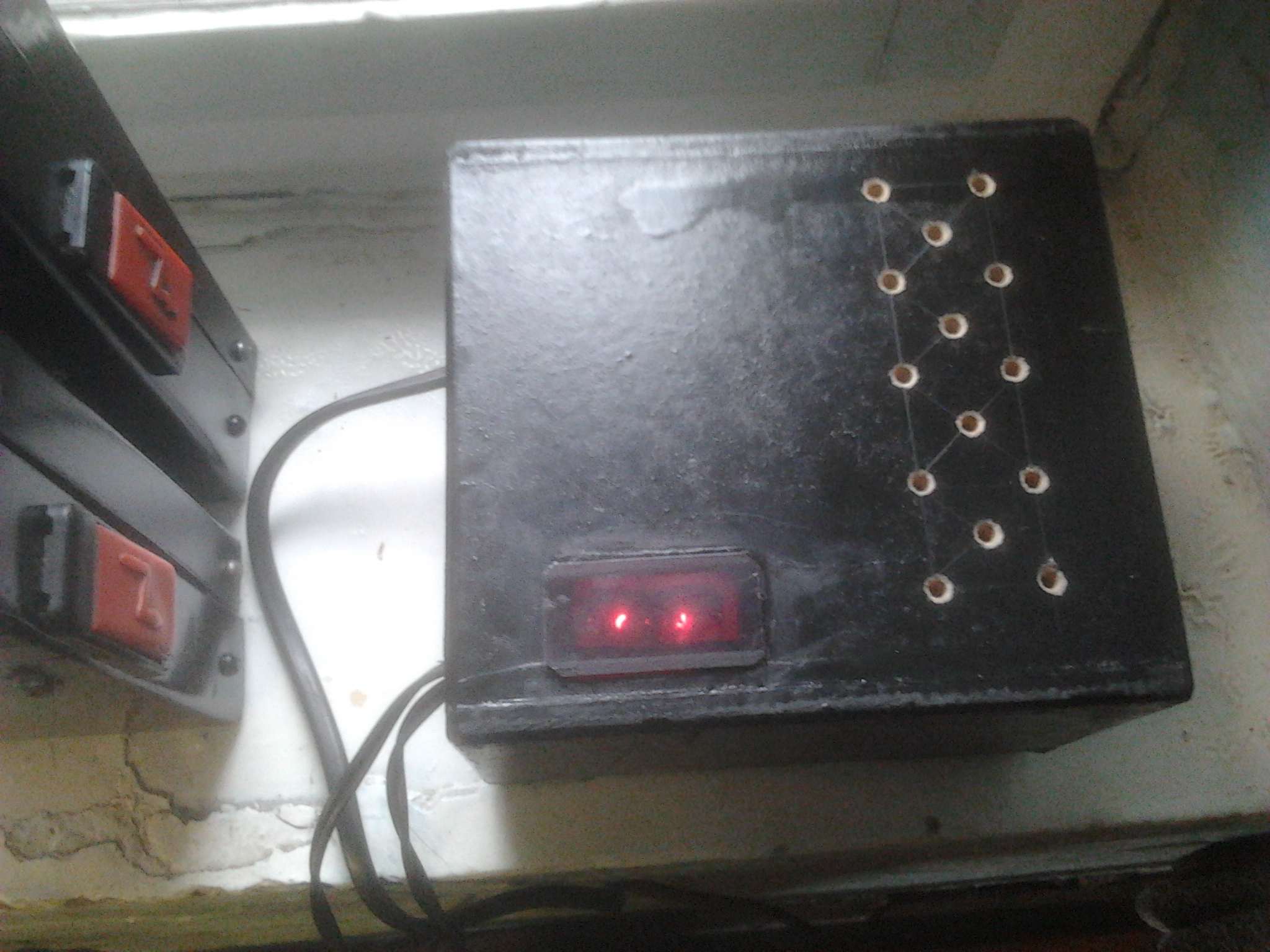

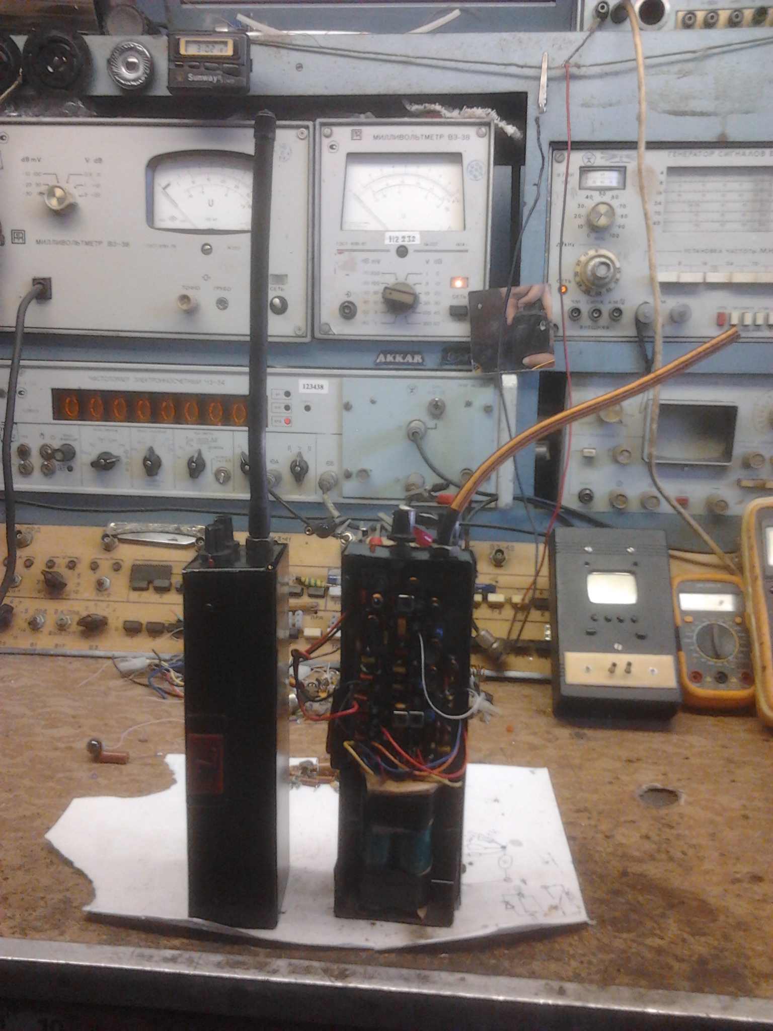

)) Я не знаю кто тут на форуме занимается предположениями... а мы работаем по приборам, когда собирали рации...
Причём тут рации? )) При том, что рации - это по сути теже Жуки на кварце с широкополосной ЧМ. Принцип работы у них одинаковый.

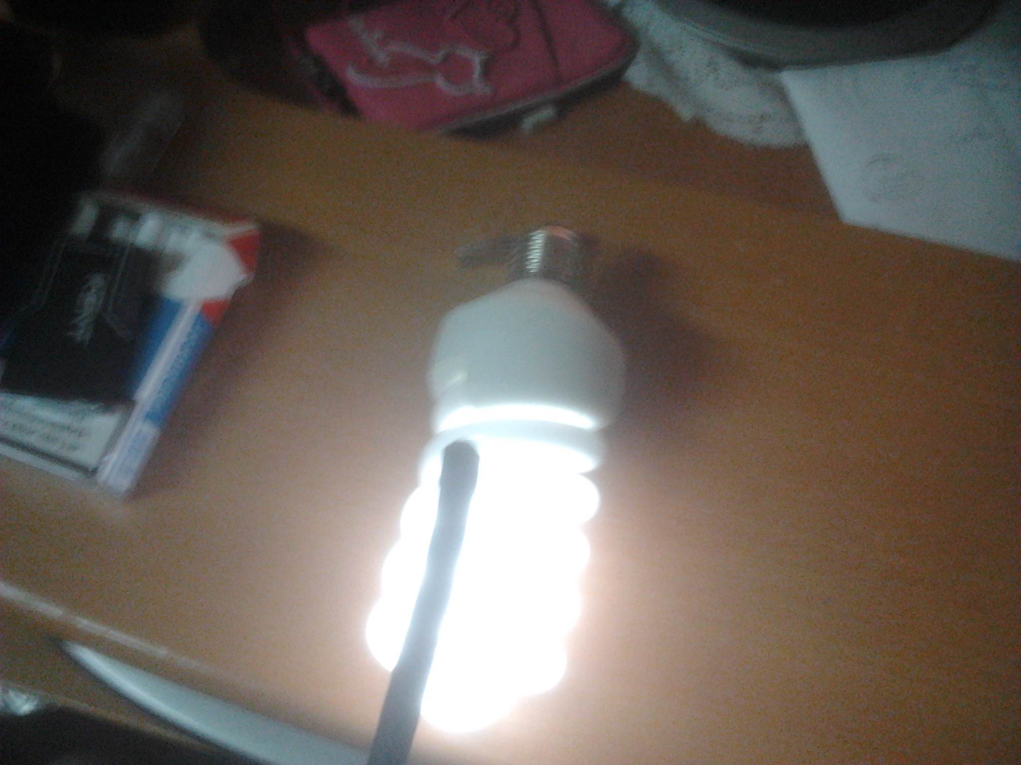

проверка частоты
https://www.youtube.com/watch?v=yB63QQq ... e=g-crec-u
неонка светит ))
https://www.youtube.com/watch?v=RQrnRbmCKSE
качество модуляции... удовлетворительное ..)) На самом деле качество хорошее, не хуже чем у радиотелефонов, если не кричать в микрофон))
https://www.youtube.com/watch?v=5ozJORHRwog
проверка частоты 2
http://www.radiokot.ru/forum/download/f ... ?id=177190

платы вариант 1
http://www.radiokot.ru/forum/download/f ... ?id=136008
http://www.radiokot.ru/forum/download/f ... ?id=137041

рация вариант 1
http://www.radiokot.ru/forum/download/f ... ?id=154402
http://www.radiokot.ru/forum/download/f ... ?id=154401
с усилителем
http://www.radiokot.ru/forum/download/f ... ?id=154400

лампочка светится по ВЧ ..)) вариант 3
http://www.radiokot.ru/forum/download/f ... ?id=177979

тоже интерисует вопрос как с кварца 13567,2кгц сделать 27134,4кгц и потом подкрутить до 27135кгц. в етом передатчике что сейчас собираю.http://radiostorage.net/234-skhema-am-r ... 7-mhz.html
может просто подобрать Л1 С2 котур по резонансу на 271134кгц?
 Заголовок сообщения: Re: Как умножить частоту кварца?
СообщениеДобавлено: Ср сен 06, 2017 15:54:29
Нет.
В данной схеме можно получить только НЕЧЕТНЫЕ гармоники кварца.
Что бы получить четные нужно делать отдельный гетеродин например по такой схеме.
viewtopic.php?p=2204499#p2204499

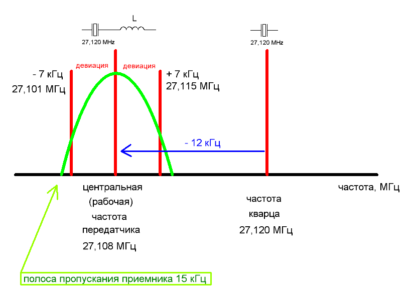

Еще один генератор в котором кварц работает вблизи параллельного резонанса.
Данная схема широко применяется для создания кварцевых генераторов с ЧМ. Дело в том, что для того, что бы получить достаточную на практике ЧМ в кварцевом генераторе, кварц должен работать на основной частоте резонанса. При работе кварца на гармонике сдвинуть его очень трудно. В данной схеме в цепь коллектора тоже можно поставить колебательный контур, но при этом кварц как и в исходной схеме все равно возбуждается на основной гармонике, а контур просто выделяет гармонику основной частоты кварца. Т.е. в данном случае мы можем выделить и ЧЕТНЫЕ гармоники кварца.
Это значит мы во первых можем в данной осуществить частотную модуляцию, а во вторых выделять не только нечетные гармоники, а в том числе и четные, но об этом дальше.
В зависимости от того, какая частота получится, последовательно с кварцем нужно поставить подстроечный конденсатор, если частота получилась ниже или катушку, если частота получилась выше требуемой.
Здесь все написано.
viewtopic.php?p=2588064#p2588064
Или здесь.

Частоту кварца стандартными способами можно только уменьшить, для увеличения частоты кварц подтачивать нужно. Но это при нынешних размерах это не вариант. Так что лучше сразу ищи другие кварцы и варианты с частотами. Быстрее получиться.
Можно эти 2 кгц в приёмнике подтянуть в низ , для этого в цепь кварц-земля если делать задающий генератор в приёмнике по схеме ёмкостной трёх точки, она выше предоставлена, ставить индуктивность , этак 4-7 мкгн, нужно подбирать. А так эти два кгц спокойно проходят в полосе пропускания керамического фильтра, даже узкополосные имеют -+2кгц , а это уже 4 кгц полоса пропускания, ну а если фильтр обычный +- 4,5 или 7,5 то вообще нестоит замарачиваться :))

Подключал маленький конденсатор (около 1 пФ) последовательно вот такому кварцу (кварц на основную гармонику) и частота у меня подпрыгнула вверх аж на 20 кГц (даже чуть больше). Было 25.000 МГц, стало 25.025 МГц.
22.jpg [47.85 KiB]
Нормальную ЧМ модуляцию сделать не получилось (не нашёл варикап ёмкостью менее 1пФ), а для АМ передатчика и приёмника пойдёт))

Частоту кварца можно уменьшить или увеличить незначительно если добавлять в цепь резонатора
индуктивную или емкостную составляющую. И в этом случае дополнительные элементы ухудшают
стабильность так как их параметры зависят от температуры.
В генераторах можно заставить кварц работать на 3 или
5 и даже 7 механической гармонике. Но это специальные схемы генераторов. (см Ред).
Четные же гармоники выделяют в генераторах дополнительным контуром.
Второй способ получения умножения заключается в применении дополнительного
каскада (умножителя) который работает с углом отсечки и в результате можно выделить и отфильтровать
нужную гармонику. Если нужно просто удвоить частоту то можно применить двухполупериодный
умножитель на 2х диодах, но его кпд настолько мал что все равно потребует усиления или на 2х транзисторах.
