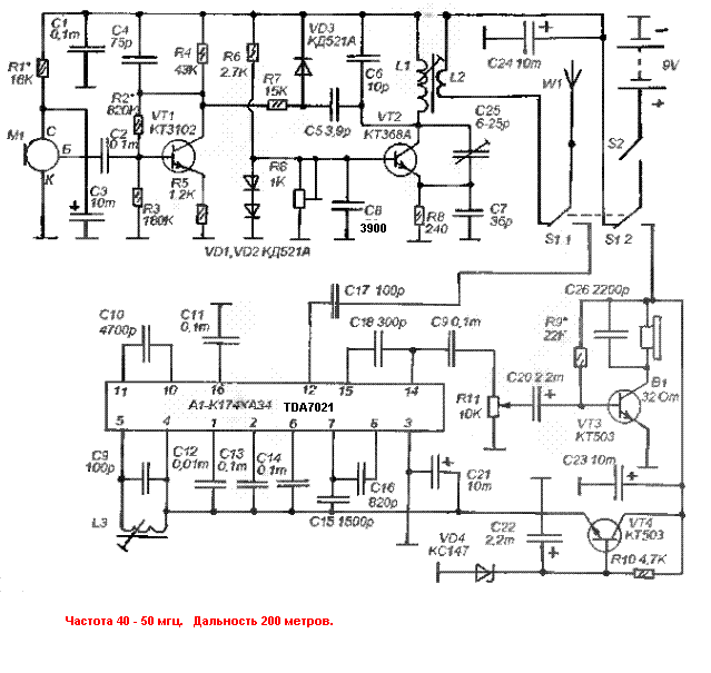

Если тебе хочется только попробовать, то можно вот такую например.
Она с широкополосной ЧМ. Кварцев совсем нет. Игрушка конечно.

Asteriy писал(а):
перейдем к приемнику :)
Я с утра сижу. Никак ещё сам не определюсь. Нужно выбрать, что бы и параметры хорошие были и настраивать без приборов просто. В ближнем приёме тоже не всё просто. Сигнал сильно меняется например при изменении растояния на несколько метров. Нужна хорошая АРУ. У тебя нет старого приёмника ДВ, СВ, КВ. Это сильно бы облегчило настройку.
Можешь посмотреть, что "нарыл" пока. Это на микросхемах пока. Второй вариант самый для нас предпочтительный, но микросхемы К157ХА2 и К237ХА2 очень старые и сейчас наверное их не достать.
Сейчас сижу и придумываю чего-нибудь просто на транзисторах, что бы просто и сердито было. В
Вот ещё.
Не можешь достать два одинаковых фильтра на 455 кгц. Я всё думаю, как избавиться от катушек без ухудшения параметров.
А заняться уже сейчас можно без меня. На монтажке д.б. УНЧ по любой схеме. Можно на микросхеме. Мощность чем меньше, тем лучше. И будет в точности такой же генратор, только кварц 12, 48 мгц ты купил. Катушка в генераторе тоже 15 витков, но поверх этой обмотки д.б. ещё обмотка 5 витков. Провод любой тоненький. Эти узлы будут в любой схеме которую выберем, кроме сверхрегенератора конечно.
Сейчас смотрю ещё на TCA440 (174ХА2), но не очень нравиться т.л. катушек много получается, а у тебя каркасов таких нет. Это такие ферритовые чашки диаметром 8,6 мм в экране.
И ещё вариант просто на транзисторах нарисую.

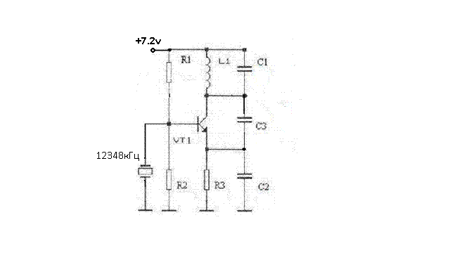

СообщениеДобавлено: Пт июл 18, 2008 11:58:45
Зарегистрирован: Пт июл 11, 2008 14:05:09
Сообщений: 308
И так...
Собрал генератор по этой схеме.
Детали:
R1 - 15k
R2 - 39k
R3 - 470
C1 - 5pF
C2 - 33pF
C3 - 150pF
VT1 - КТ3102ГМ
Кварц - 12348кГц
Подал сразу напряжение 7.2 вольта. Ловил тишину...
Тишина прослушивается на частотах: 64мГц, 77мГц и на 90...90.5мГц.
Показания выходного напряжения, правда, не снимал. Надеюсь они те же самые, что и в первом варианте генератора, т.к. номиналы деталей и катушка с латунным сердечником идентичные.
generator.gif [7.21 KiB]
СообщениеДобавлено: Пт июл 18, 2008 12:52:50
Карма: 158
Рейтинг сообщений: 1600
Сообщений: 11940
Откуда: Россия.
Это с кварцем на этих частотах ловиться?
Тогда не то. С кварцем должно ловиться на 74 мгц. Я предполагаю, что такой частоты на приёмнике нет, поэтому и сказал, что бы без кварца настроил так, что бы ловилось на 72 мгц и 108 мгц, потом переходишь на 72 мгц, ставишь кварц и тихонько крутя приёмник находишь тишину около 74 мгц. Если так получится, значит всё нормально. Там ещё между плюсом питания и землёй поставь конденсатор.
Меня часа три - четыре не будет. Делай гетеродин и пойдём дальше. Желательно, что бы на монтажке это выглядело как на картинке.

СообщениеДобавлено: Пт июл 18, 2008 13:07:22
Сообщений: 308
Да, конечно есть.
СообщениеДобавлено: Пт июл 18, 2008 13:12:36
Карма: 158
Сообщений: 11940
Откуда: Россия.
Если на 74 не можешь поймать, то поставь сюда кварц из первого генератора. Убедись, что генерация есть на на тех же частотах, что и у первого позавчера была, потом ставь свой на 12, ...
Если генерация возникнет, то это будет та, что надо.
