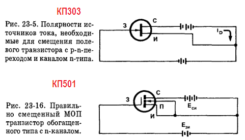

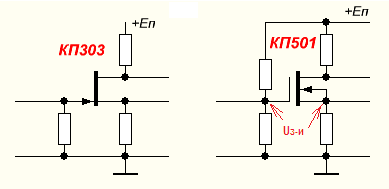

не примере кп303 и , допустим, кп501. В чем их принципиальная разница.
На картинке разница между полевым транзистором с pn переходом, каналом n типа(JFET-транзистор) и МОП транзистором обогащенного типа с n каналом(MOSFET-транзистор).
Т.е на затворе КП501 должно быть положительное смещение относительно истока.
Почитать про полевые транзисторы можно здесь.

Заменить можно, только в данном конкретном случае смысла нет, поэтому я например не пробовал, поэтому значения резисторов не рисовал.
Кстати резначения резисторов и в первоначальной схеме зависят от буквы в названии транзистора.
Также можно, а даже лучше в исходной схеме поставить транзистор КП307.

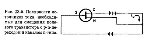

BF245 это полевой транзистор с p-n переходом и n-каналом(JFET).
Там же выше говорили, что данный тип транзистора открыт при нулевом напряжении между затвором и стоком, а что бы его закрыть, на затвор нужно подать МИНУС относительно истока. У транзистора BF245 этот минус может достигать порядка минус 8 вольт.
Что бы лучше было понятно, там картинку приводили.
Проверяют эти транзисторы по другому.
Только внимательнее, не путайте поляреость батареек.
а вот bs170 отработал хорошо
Выводы из всего сказанного.

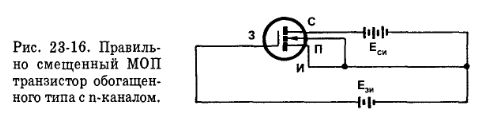

BS170 это МОП транзистор обогащенного типа с n каналом(MOSFET).
Картинку тоже приводили.
При нулевом напряжении между затвором и истоком закрыт. Что бы его открыть, на затвор нужно подать какой то плюс относттельно истока.
BF245 при нулевом напряжении между затвором и истоком открыт.
Что бы его закрыть, на затвор нужно подать какой то минус относттельно истока.

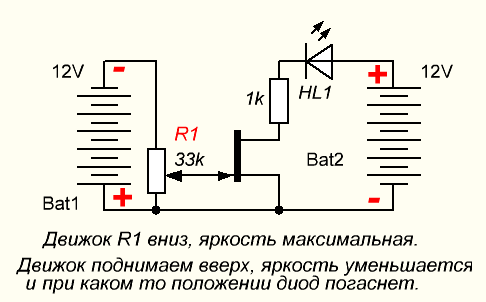

Вот я сидел, писал и даже схему нарисовал.

Собери схемку : сток - на +5, исток- через резистор 1К0 на общий, затвор-на общий....Меряй напряжение на истоке...
А то транзистор-тестер как последняя инстанция....
...))))...или надо нарисовать ?...проси, не стесняйся...)))

Можно и нарисовать, просто я не понял, как трактовать измерение.
Собрал по схеме что предложил stepa.
Светодиод горит постоянно. Транзистор ведет себя как обычный npn. Тт походу не врал. Китайцы прислали шило. Жаль. Была надежда.
Если бы у Вас был n-p-n транзистор, то светодиод тоже бы не горел.
Там же на вход минус от батарейки "Bat1" подают и внизу на картинке даже предупреждение написано.
Будь это n-p-n транзистор, то при подаче минуса на его базу светодиод тоже бы не горел.
Или неправильно ноги у полевого транзистора подключили.
Распиновку ножек смотрели в даташите или на каком либо левом сайте?
Затвор у транзистора с краю.

Получается с "левого". У меня дрэйн почемуто в центре. Еще один шанс. Попробую.....
Добавлено after 39 minutes 11 seconds:
Яркость диода меняется. И тухнет гдето скраю. Может для верности поставить его в приемник вместо кп303? Не верю своим глазам. Транзистор тестер меня никогда не подводил.... ((((

Яркость меняется, да вот только не так как надо. Все наоборот происходит. Когда нет второго источника светодиод по теории должен гореить ярко, а при подключении ослабевать при кручении резистора. У меня все наоборот.
 Заголовок сообщения: Re: Радиостанция СВ
СообщениеДобавлено: Чт июн 28, 2018 08:10:17
Карма: 64
Рейтинг сообщений: 1102
Сообщений: 5837
Откуда: Ижевск LO66NU
olegue писал(а):
Когда нет второго источника светодиод по теории должен гореть ярко
Не обязательно. Если затвор висит в воздухе, то состояние канала определяется случайным зарядом на затворе относительно истока, который может быть статикой прикосновения Вашей руки.

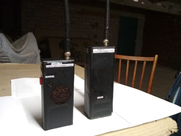

вот я тоже доделал рации. получилася такая себе игрушка. при 7,8в 0,14вт . на пол километра где то. разние размери в связи с разними ревизиями печатних плат.
Добавлено after 12 minutes 48 seconds:
11.jpg [91.53 KiB]
внутри раций.
