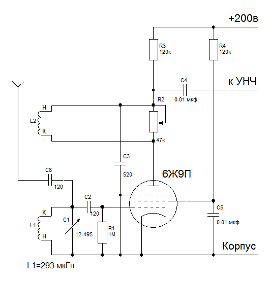

Братья коты и кошки помогите с настройкой регенеративного приёмника. Вот схема.
Ренен.GIF [8.24 KiB]
Ошибок при сборке нет, анод/накал есть. УНЧ работает как часы.
Главный вопрос: Как убедится в его работоспособности?
Заранее благодарен за ответ.
Сюда перенес.
В данной теме про подобные приемники очень много написано, в том числе и про настройку.
aen

Сань, работоспособность=приём р/станций и свист/шипение при неком положении оси потенциометра.
Антенный кондёр нужно уменьшить раз в 4 - 6, чтобы по минимуму нагружать контур.
Возможно нужно будет потратить время на эксперименты с количеством витков катушки обратной связи и расстоянием между катушками. Витков должно быть столько, чтобы регенерация только-только начинала возникать. В режиме "почти генерация" у регенератора чувствительность бешеная, станции должны приниматься чётко и качественно. Будет слишком много витков - приёмник будет тупым и нестабильным, мало - режим работы регенератора не будет доходить до точки регенерации и приёмник будет туповатым, т.е. просто как детекторный приёмник с УНЧем. Полярность подключения выводов катушки связи имеет большое значение, если перепутать - регенерации при вращении оси потенциометра просто не будет.

А как надо включать начало и конец, если катушки намотаны в одну сторону? Я, никак не могу этого найти.
Катушки намотаны жёстко по отношению друг к другу, и, я, могу играть только количеством витков. Наверное надо добавлять витки, т.к. при max связи и как я не менял концы, генерации с помощью приёмника Океан221 не обнаружено, хотя настроено хозяйство на СВ.
Также поднял стабильность схемы, заменив какой то китайский диод на целых 4 Д226. Для моего колхоза это большое достижение.

Нужно вывести R2 в верхнее положение и поменять местами подключение выводов L2. Если генерации не появилось - добавить витков. Словить генерацию приемником без опыта не просто, тем более не зная точной частоты. Поэтому при проверке лучше слегка стучать карандашом по катушке одновременно перестраивая приемник по частоте. Если услышите стук, значит генерация есть.

Братья Коты и Кошки. Товарищи Радиолюбители. Наливайте :beer: !!! И покрепче!!!
Реген начал работать. Я собрал такой вариант схемы:
Реген1.GIF [8.12 KiB]
Увечил связь, и вдруг свист! Уменьшил связь, коснулся входа антенны пальцем - слышу Эфир !!!
Теперь пойду на стадион, срежу 20 метров почти бесхозного кабеля и натяну нормальную антенну.

Сильно не будем, но всё же.
Фигли ты делал БЕЗ АНТЕННЫ раньше? :facepalm: Ты понимаешь, что антенна для приёмника, как ч.... - для мужика???!!! Есть антенна - есть приёмник! Убери лампу, убери батарею, оставь только антенну, диод и наушники - будет приёмник!! Убери антенну, оставь 10 ламп и батарею - ничего не будет! :kill:
Схема - нормуль. Хотел её предложить, но сам допёр. Зачёт.
Переходи на батарейные лампы 1Ж29Б, 1Ж24Б, 2П2П, 2П1П, 2К2М и др., нечего от сети 220В помехи от импульсников и ЛДС собирать... И по-дальше от города и цивилизации утекать (по тем же причинам) - на рыбалку, в лес, в поле, на дачу, в деревню. С приёмником. Самодельным, на батарейных лампочках. :idea: Закинул провод на объект по-выше и антенна готова.
