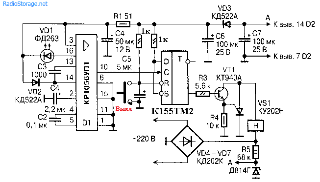

Про твою микросхему можно здесь посмотреть.
http://radiostorage.net/1180-uzel-ik-pe ... 56up1.html
У тебя приемник.
По ссылке говорится, что в качестве передатчика можно использовать любой пульт, но это нужно пробовать. Я не пробовал именно эту и подобные схемы на основе КТ1056ПУ1
Передатчик ему в пару называется КР1056ХЛ1
http://radiowiki.ru/index.php?title=%D0 ... u&page=185

У свояка на кухне подстветка с польта вклчается, да и люстры тоже с пультом идут.
Вот и была мысль взять из МСН 501 вырезать этот модуль и приспособить к испольнительному механизму.
Так попробуй.
Я проверить не могу. У меня нет такого модуля с КР1056ПУ1

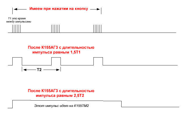

Хотя подобную схему для работы с ЛЮБЫМ пультом по моему можно сделать только на включение, а выключать вручную.
Триггер адаптировал под К155ТМ2
Что бы сделать схему на включение-выключение, перед триггером нужно поставить интегратор и пороговое устройство.
Основная трудность здесь будет в подборе параметров интегратора.
А надежнее это сделать на основе одновибратора с перезапуском.
В 155 серии это К155АГ3. Там в одном корпусе как раз два одновибратора с перезапуском.

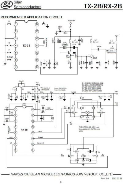

СообщениеДобавлено: Вт мар 24, 2020 17:27:27
Карма: 14
Рейтинг сообщений: 121
Сообщений: 2977
Откуда: Беларусь
Добавлено after 3 minutes 15 seconds:
Не самая удачная картинка, но там есть реизстор , и он влияет на частоту генератора и таким образом задает кодирование.
Если резисторы одинаковы то кодирование и диекоридование совпадает и радиоуправление работает
Это получает большое количество вариантов может быть если например на 1ком изменить и там и там?
