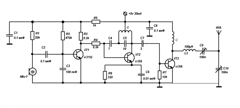

Собрал вот такую схему радиомикрофона.
Как проверить схему на работоспособность, ибо на приемник я поймать не могу ничего. Поздно я конечно сообразил, что в Москве более мощные передатчики радиостанций делают невозможным прием на радиоприемник сигнала передатчика, ведь так?

ВЧ-индикатора нет, так что не знаю как проверить, работать схема должна судя по опыту других собиравших в районе 90 МГц.
Подключить мультиметр в разрыв питания для измерения потребляемого тока. Если при закорачивании катушки L1 ток будет изменяться, значит генератор работает.
R3Dio 73!
 Заголовок сообщения: Re: Мелкие вопросы по радиотехнике
СообщениеДобавлено: Сб апр 16, 2016 19:29:08
Зарегистрирован: Вс мар 13, 2016 19:35:09
Сообщений: 21
VIRGO писал(а):
Меняется на 20 мкА. До 110 мкА после закорачивания 130 мкА
Значит нет генерации.
Сначала оторвите R2 и убедитесь, что генерация появилась.
Потом подбором R2 добейтесь, что бы напряжение на коллекторе VT1 было в пределах 4 - 6 вольт и опять убедитесь, что генерация есть.
При этом схему лучше переделать так.
После этого будете уже искать приемником.
Параллельно С1 желательно поставить еще электролит.
С3 уменьшить в 10 раз и поставить 0,01 мкф

Заменил VT3 (был не исправен). Оторвал R2 (теперь думаю может зря :) ) , ток на катушке - до замыкания 6 мА, после - 11 мА

Значит теперь генерация есть. Подбирайте R2, как написано выше красным цветом и ищите приемником.

Спасибо, Aen. Поставил R2 - 100 кОм и сумел поймать сигнал приёмником, но звук тихий передаётся, хотя источник звука находится рядом с микрофоном. И по антенне вопрос, обязательно штырь длиной в 1/4 волны? Может можно компактней?
