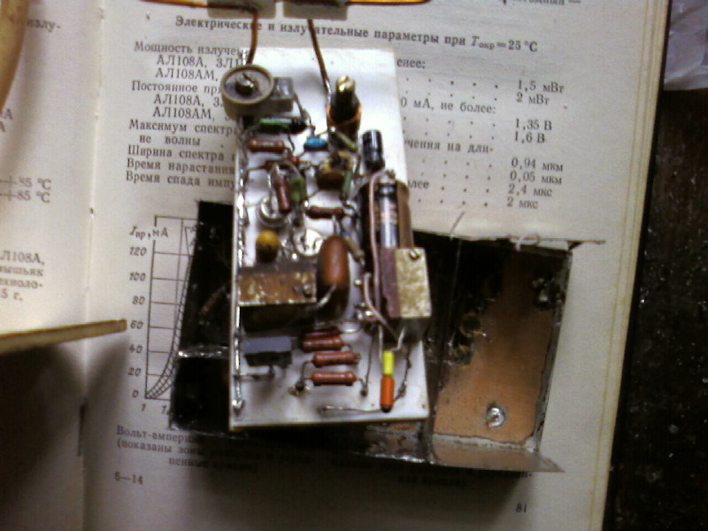

А я вот иногда ещё проще когда нужно быстро макет сделать и попробовать.
Получается больше свободы с расположением деталей на плате.
Просто беру кусок полистирола и вплавляю детали в него паяльником. Вдоль пластины обычно две шины из толстой проволоки, плюс и минус питания. Вместо полистирола часто использую пластмассу от катриджей принтеров. Нужно деталь сменить, выпаиваешь и ставишь другую.
SP_A0098.jpg [103.12 KiB]
