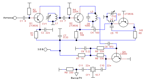

Немножко разбавим так называемые конструкции средней сложности.
Хотя бы потому, что найти К174ПС1 становится с каждым годом сложнее. И дороже. А эффективность её на высоких частотах (90+ МГц) заметно ухудшается.
фронт-энд
http://www.kn34pc.com/construct/v_terziev_ukw_rx.html
УПЧ
http://www.kn34pc.com/construct/v_terziev_ukw_rx_2.html
http://www.kn34pc.com/construct/v_terzi ... _4_if.html
стереодекодер
http://www.kn34pc.com/construct/v_terzi ... _st_d.html
Если всё же захотелось сделать всё на транзисторах, то можно попробовать повторить УКВ-блок типа KCF201.
или один из этих http://www.kn34pc.com/construct/v_terziev_ukw_sh.html
Хотя, я бы рекомендовал бы LA1177, LA1175.
ПЧ на транзисторах будет уже сложнее: катушек там будет многовато.

Про перспективность пары LA1175 (УРЧ с АРУ) + LA1143 (УПЧ с АРУ) + внешний стереодекодер, я писал на прошлой странице. Стереодекодер на TA7342P я уже собирал - работает надёжно.
Другое дело, что я так и не придумал, как проверить КНИ этого стереодекодера, и тракта в целом. :facepalm: Ждём, пока товарищ Pavlik научит нас уму - разуму. Может, для этого и не стоит отдельную тему заводить тк правильные изменения нужны и при изготовлении приёмника средней сложности. :solder:

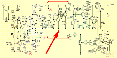

Не знаю, в какой теме лучше спросить...
Я спаял вот такой усилитель. Пробовал впаивать и дроссели, и резисторы. Транзисторы C3331.
Тут пишут, что коэффициент усиления 3000. Я попытался использовать его в качестве УПЧ на 6.5 МГц (в приёмнике УКВ).
Усиления не хватает! Усилитель усиливает гораздо слабее, чем самодельный на двух вот таких каскадах:
Так и должно быть? Коэффициент усиления 3000 - это же больше 60 децибел! Или там коэффициент усиления по мощности указан? Вроде я правильно спаял...
Блок УКВ примерно такой, только нагрузка смесителя теперь - резистор 1 кОм, и входной контур примитивный присутствует.
УНЧ такой:
И ещё вопрос:
Так какой должен быть коэффициент усиления УПЧ?
То есть, с усилителем с первой картинки еле-еле удалось услышать звук какой-то радиостанции.
Да, усиления по ВЧ нет. Но с самодельным звук слышно, хотя напряжение после усилителя ПЧ при применении амплитудного детектора явно не доходит до 0.1 В. Никаким ограничителем его не ограничить. И вообще усиления не хватает для слабых станций.

murzistor писал(а):
Я спаял вот такой усилитель. Транзисторы C3331.
С3331 имеет Fт=200 МГц. Даже у КТ315 Fт больше.
Основное предназначение транзисторов С3331 - это усиление НЧ
Подробнее про подобный усилитель можно почитать здесь.
http://www.jais.ru/write8.html
murzistor писал(а):
Я попытался использовать его в качестве УПЧ на 6.5 МГц.
Читаем, что написано в вашем ТУТ
Код:
на рис.1 номиналах, VT1-VT3 КТ368АМ, Uпит=12В и резисторе в 1к0м в качестве Z1 усилитель имеет полосу частот 0.1-20 МГц и Кu=3000
В вашем ТУТ идет речь о ВЧ транзисторах КТ368.
Вы же ставите транзисторы предназначенные для работы на НЧ.
Усилитель на ваших транзисторах нет смысла применять на частотах выше 1 МГц.
Вот хотя бы как здесь данный усилитель работает на частотах порядка 200 кГц в УКВ приемнике с низкой ПЧ.
http://radiokot.ru/konkursCatDay2015/43/
Непонятно чем Вы выделяете промежуточную частоту после смесителя?
Схемы нужно приводить полностью.
У усилителя УПЧ, что Вы сделали есть еще существенный недостаток. Это низкое входное сопротивление. Всего лишь сотни ом. Если его подключить на выход вашего смесителя, то он задавит ваш смеситель своим низким входным сопротивлением, а у смесителя с резистивной нагрузкой он и так довольно низок.
Также, если в УПЧ не применять избирательных схем, то получится, что усиление подобной схемы по НЧ будет в десятки-сотни раз больше, чем на промежуточной частоте частоте и получится, что приемник забьется низкочастотной наводкой.
Нужны меры для снижения усиления схемы по НЧ.
Вот хотя бы как здесь.
Здесь приемник ЗАКОРОТИЛИ для низких частот цепочкой L2, С8
Для полного анализа вашей схемы, её нужно выкладывать полностью, а не кусками.

Денис, спасибо за подробный ответ.
Я не узнал на схеме этот усилитель. Он тут по другому нарисован.
Оказалось, в схеме где-то плохой контакт, видимо, придётся перепаять. Но, если схему пошевелить и больше не трогать, то работает. При сильном сигнале на амплитудном детекторе бывает и больше 0.1 В. УКВ, ПЧ 6.5 МГЦ, диоды Д-2Б.
Я проверял и с амплитудным детектором, и с частотным, и на средних волнах тоже. Странно, при амплитуде меньше 0.1 В всё равно есть звук (во всех трёх случаях).

Доброго времени суток, может кому будет интересно, в своё время ради потехи собирал вот такой радиоприёмник для приёма фм радиостанций на внешнюю антенну с применение готового блока ПЧ звука 6,5 МГц от советского телевизора:
Корпус из 5 мм. ламинированной ДВП и деревянных реек, 260х160х155 мм. Левая ручка громкость совмещённая с выключателем, правая настройка, нужно будет одинаковые ручки поискать, а то одел, какие под руку попались.
Задняя крышка из электротехнического картона
Динамик 3 ГДШ-14, звук в принципе хороший, не ожидал даже, видимо из-за обьёма корпуса звучит намного лучше китайских балалаек.
Гриль съёмный, стальное кольцо обтянутое приклеенной к нему тканью, из радиопрозрачной ткани попалась только такой расцветки, при желании можно заменить.
Питание сетевое, в качестве силового трансформатора использовал ТВК-110 от старинного телевизора, плата ПЧ так-же от телика. Изображение
УНЧ самодельный на составных транзисторах
Блок УКВ (ФМ) самодельный, с электронной настройкой, варикапов когда собирал его, у меня не было, в качестве их использовал транзисторы КТ-315, перекрывается участок ФМ диапазона 99 - 108 МГц.
Схему блочка УКВ пока не нашел, будет время, срисую с платы, на память уже и не помню.
В принципе для самоделки из радиохлама работает нормано, звук хороший, чуйка так себе, на уровне китайских балалаек.
Будет настроение и время, можно добавить шкалу настройки.

Добрый фотоотчёт! Одно время была мысль собрать похожий вариант. Только с дополнительными требованиями:
1. Конструкция для загородных поездок.
2. Соответственно вопрос с питанием (желательно от элемента 1.5 в, с возможностью использования альтернативных источников).
3. Настройка только на одну станцию (принцип радиоточки).

А я словил! Интермодуляцию между двумя входными сигналами.
Вот такой блок УКВ, вроде без ошибок:
1.png [11.54 KiB]
Экспериментальный, входного контура нет.
Симптомы:
По всему диапазону слышна одна и та же станция, частота 96.1 МГц.
При отключении питания гетеродина эта станция всё равно слышна. (Именно питания, если отключить подачу сигнала, паразитная наводка останется)
Я сначала предположил, что это возбуд на 10.7 МГц. (9 гармоника 96.3 МГц). Но при возбуде ЧД отреагировал бы на возбуд.
Скорее всего, сигнал 4 ТВ канала (несущая изображения 85,25 МГц) работает, как гетеродин - 96.1 - 85.25 = 10.85 МГц. (Слышно характерный хрип синхросигнала изображения)
А при пропускании сигнала мимо фильтра (избирательность одного контуре смесителя) слышно и соседнюю станцию 96.9 МГц.
Если услышите такое - теперь вы знаете причину.
Интермодуляция происходит, конечно же, в смесителе.
Ещё возможен возбуд УВЧ - тогда при отключении питания гетеродина приёмник работает с совмещённым гетеродином, со сдвигом принимаемых частот.
В сети

murzistor, по моему фогня какая-то, а не схема, посмотри тему по схемотехнике блоков укв:
http://vrtp.ru/index.php?act=categories ... ticle=3286
Или возьми за основу транзисторную схему укв блока от какой-либо китайской балалайки с блоком ПЧ на аналоге нашей XA-10.
 Заголовок сообщения: Re: УКВ приемник средней сложности.
СообщениеДобавлено: Чт сен 14, 2017 13:02:25
Карма: 17
Рейтинг сообщений: 229
Зарегистрирован: Вт окт 30, 2012 18:09:24
Сообщений: 356
Откуда: Россия.
Ничего Вы не понимаете. :))
Это так делают в приемниках СРЕДНЕЙ сложности, а вот в ПРОСТЕЙШИХ смесители делают учитывая это. :cry:
нужно добиваться, что бы оба входа смесителя были закорочены по промежуточной частоте.
Еще один паразитный канал приема в супергетеродинном приемнике это прямое прохождение через смеситель сигнала с частотой равной промежуточной. Смотрим схему простейшего смесителя.
Видим, что для частоты помехи работающей на промежуточной частоте этот каскад является обычным усилителем. Что бы избавиться от этой помехи можно просто на сходе смесителя поставить последовательный колебательный контур настроенный на промежуточную частоту.
Можно также сделать связь смесителя с входным сигналом и гетеродином такую, что она будет «коротким замыканием» для сигнала с частотой равной промежуточной.
Вот так сделано у меня.
