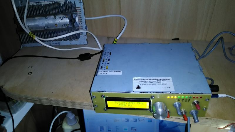

И так , воодушевлённый первой дальней связью на 20 ке с Словенией S51DX, а это трасса 2594 км решил немного оживить эту тему.
Трансивер я всё таки себе собрал, он выполнен по схеме пилигрима ,отличается от авторской схемы , но работает неплохо. Вот видео его работы на приём https://youtu.be/bO0RPTednx8 А это внешний вид Изображение
Начинка Изображение
И усилок Изображение
Мощи конечно маловато всего 20 Ватт на пике, но антенна видать работает неплохо и связи что на 40ке что на 20ке дальние проходят .
Антенна дельта на 30 ку, поэтому оба соседних диапазона цепляет очень даже неплохо, расположена под углом к горизонту и работает на дальние связи очень неплохо, направление запад.
По качеству сигнала корреспонденты отмечают хорошую модуляцию и приятный на слух сигнал, без искажений, хотя на фото и видно подобие микрофона в виде китайской таблетки висящей на проводе :facepalm:
Трансивер собирал около 3 ёх месяцев, и весьма это непростое но весьма занятное дело :solder:
Во время сборки получил очень большой опыт в ВЧ монтаже и разводке плат под ВЧ, и сейчас этим опытом и приобретёнными знаниями пользуюсь сполна :tea:
Так что рекомендую ТПП и советую новичкам собрать свой первый трансивер всё таки самому что бы не быть просто оператором трансивера за 60 штук и не знать как это всё устроено.
Будут вопросы отвечу, всем удачи и 73

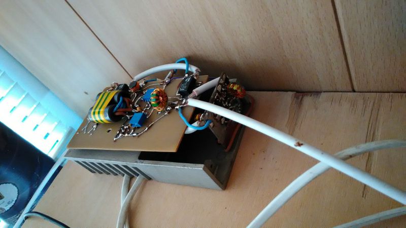

Мною был собран некоторое время назад вот этот Изображение усилитель.
Но запустить в стабильную работу до сегодняшнего дня я так его и несмог :shock: Валялся на полке но труд я свой всё же решил завершить :solder:
И так. Беда заключалась в том что при включении на передачу выбивало напрочь входные полевики , вместо указанных ставил bf998 по характеристикам они схожи. Осцилограф ничего подазрительного не показывал, токи 998 были в разумных пределах, а транзисторы всё горели и горели
Вообщем скрутил в паралель три 4148 диода и прикошачил в паралель к тр1 анодами к земле и всё заработало на ура.
Усилок выдаёт 30 Ватт без напряга. :music:

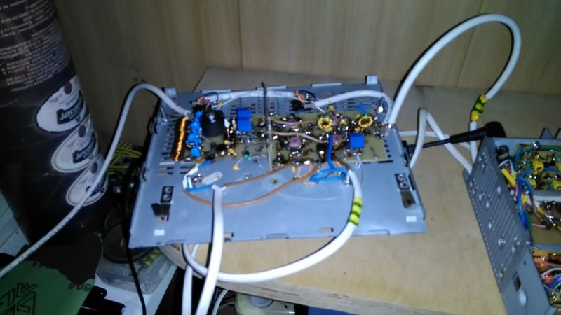

Ну вот скошачил Изображение Изображение
72 Ватта на передачу телефоном и 85 Ватта тональник :))) 4 Ампера при 19 Вольтах :)) Блок питания от ноута работает на пределе, но работает неплохо :beer: Проводил QSO в среднем +10 дб прибавки по уровню с ранее проведёнными связями :music:

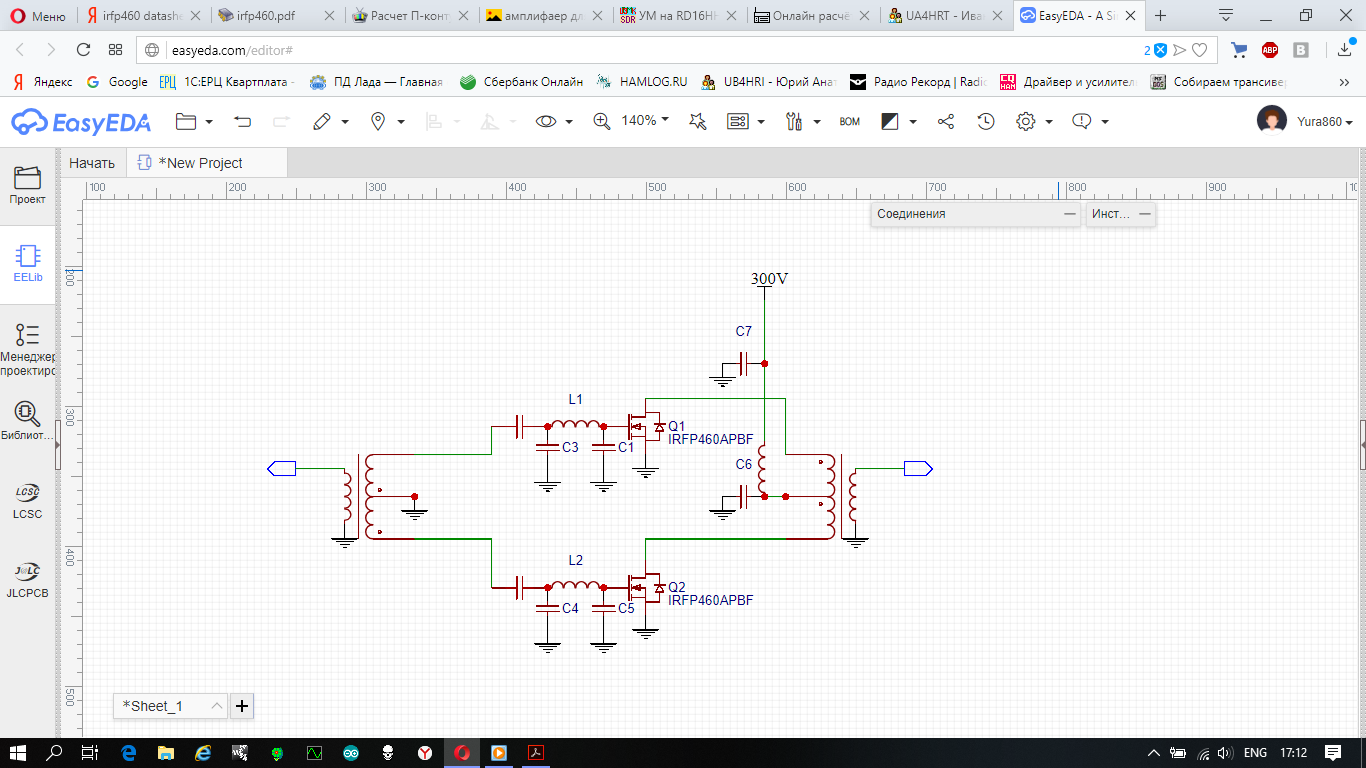

Читал на одном из форумов обсуждение что в УМРЧ на низких диапазонах к примеру 40М можно засунуть в выходной каскад практически любой полевик . Естественно с нормальным драйвером :))) Ну а если драйвер это сам трансивер с 70 Ваттами на выходе то наверно он раскачает практически любой полевик :))) Главное скомпенсировать входную ёмкость к примеру я решил ставить IRFP460 , а что мелочиться :))) Входная ёмкость оного 4100 пикофарад , а это 5,545 Ом на 7 Мгц.
И так компенсировать решил П контуром как на схеме ( схемку набросал побыстрому поэтому на ней есть не ВСЁ , только по теме)
С1 и С5 это внутренняя ёмкость транзисторов. Сделал расчёт П контура под свою входную ёмкость и получил вот такие Изображение Изображение
результаты :tea: Пока в железе воплотить не могу так как жду енти транзюки из китаю.
Хотел бы поинтересоваться у знающих, стоит начинать или 100% ничего не выдет :dont_know:

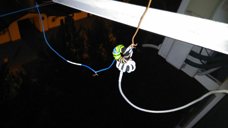

Собрав трансивер и установив антенну типа укороченная наклонная дельта столкнулся с проблемой не состыковки резонанса ,сопротивления и как результата высокого КСВ и помеха соседям :facepalm: Бился с этой проблемой долго, месяца 2, а то и 3 но победил :tea: Так как лишних денег на дорогой антенный анализатор у меня нет в виду наличия ипотеки и двоих детей , а в эфир выходить охота ,пошёл другим путём, путём самоделок. Перелопатив кучу схем КСВ метров и антенных анализаторов нашёл так рабочий и универсальный вариант КСВ метра и антенного анализатора в одном. Вот ссылочка http://www.cqham.ru/forum/showthread.ph ... 2%FF%EC%E8 а вот готовый приборчик Изображение в моём исполнении. Шкалу не градуировал мне и так понятно что где. В общем подключил балластную индуктивность Изображение и на ощупь прокалывая витки иглой и нашёл идеальный вариант с наименьшим КСВ, анализатор показал активное сопротивление в районе 100 ОМ , затем намотал стационарную катушку Изображение , собрал балун 1/2 вот по такой Изображение схеме , вот он виденИзображение вместе с симетрирующим трансформатором . Подключил и о чудо КСВ 1,2 на 7,110 и до 1,7 на границах диапазона. Да понимаю что 1,2 это не совсем идеал но сопротивление после трансформации оказалось 47 Ом и поэтому КСВ не 1,0 . Но пока трогать небуду. Так же чуйка выросла на 3-4 дб.
P.S.
Данный материал выложен здесь для того что бы начинающие радиолюбители не совершали моих ошибок и не надеялись на " авось и так сойдёт"
как я в своё время :music:
