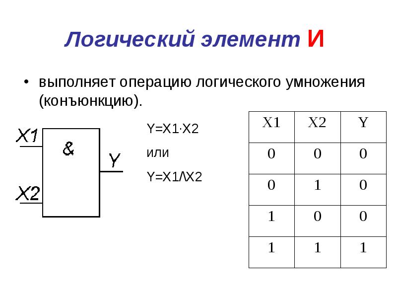

Лучше сначала разобраться с мультиплексором. Правильное название не мультиплексор, а демультиплексор. Вообще это разные вещи... если кто будет спрашивать на рынке))
А что у тебя нет никакой логики чтоли? Любой серии... К155... К176... К561... и т.д. зарубежные аналоги? Логика есть в любом старом компе... приставке... магнитофоне... да где угодно))
Таких надо 8 штук
img4.jpg [32.68 KiB]
для 4 сервы старая советская К155ЛИ1 пойдёт)) http://www.microshemca.ru/LI1/

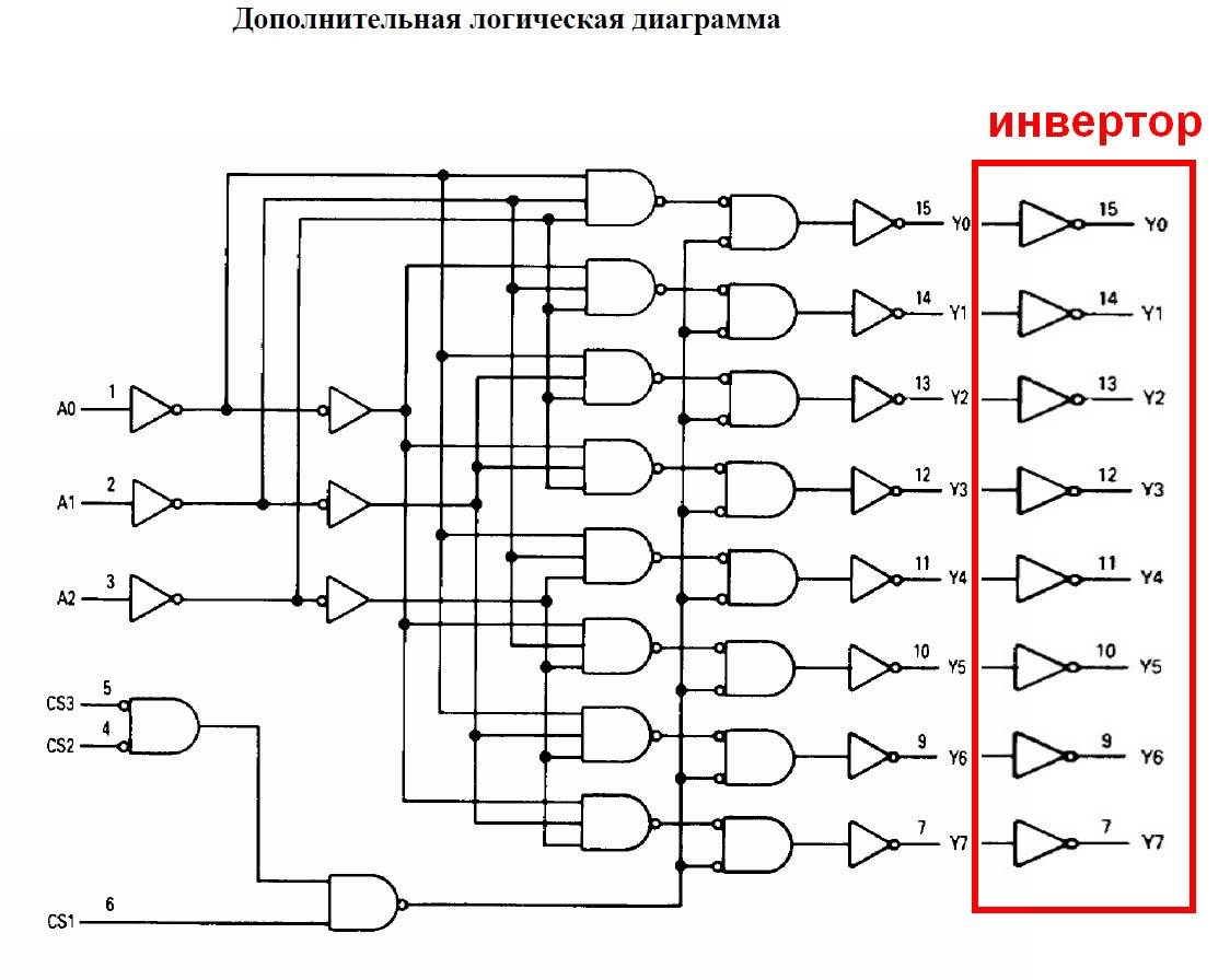

купил 74HC138 ? Замечательно)) Можно подключать согласно схеме (из даташита)
https://www.integral.by/sites/default/f ... HC138A.pdf
схема.jpg [97.21 KiB]
Только одна маленькая проблема - 74HC138 с инверсией выходного сигнала (!).
На выходе 74HC138 сигнал инвертирован:
сигнал инвертирован.jpg [37.8 KiB]
А для работы серв нужен сигнал не инвертированный.
не ивертированный.jpg [38.11 KiB]
С 74HC138 ничего работать не будет. Ты кога покупаешь... сначала в даташит загляни...
демультиплексор.jpg [200.06 KiB]
В 74HC138 нет функции инверсии сигнала... 74HC138 не программируется))
схема.jpg [114.54 KiB]
Тогда нужен или другой мультиплексор или инвертор на выходе мультиплексора... иначе ничего работать не будет.
На выходе мультиплексора поставить инвертор... и всё будет хорошо))
инвертор.jpg [144.23 KiB]
*Лучше бы уже собрал все на простой логике... было бы быстрей и проще))
Надо добавить каналы... и изменить формат данных. Думаю 8 каналов пока хватит))

roman.com-я просто хотел избежать танцев з бубном.
74HC238-можна просто запаять.?
И опыт сын ошибок трудных и гений парадоксов друг
 Заголовок сообщения: Re: Универсальный пульт радиоуправления
СообщениеДобавлено: Вт янв 22, 2019 16:41:25
Сообщений: 8977
Откуда: .ru
74HC238
https://datasheet.octopart.com/M74HC238 ... -43638.pdf
можно просто запаять.
