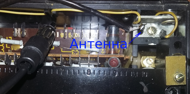

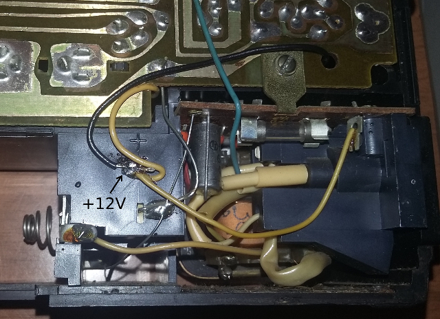

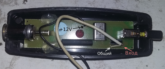

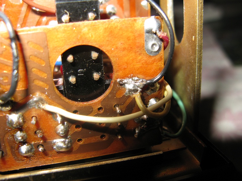

Булату Попробую еще раз наглядно объяснить. Для этого вскрыл приемник и конвертер. Смотрим сначала Фото 1. Видим, что проводник черного цвета припаивается к плате ПК2 (там "минус" 9 вольт питания), поскольку на корпусе действительно "плюс". Черный проводник идет на конвертер (см. фото 2). Я специально открыл его крышку, чтобы ты видел место припаивания черного проводника.
Далее: красный проводник (соответственно смотри на плату конвертера фото 2) припаивается на крайнюю левую клемму платы ВЧ-ПЧ (см. фото 3). Проводник белого цвета (см. фото2) далее припаивается на клемму 2 блока УКВ (фото 3). Ну и экранированный провод, который прилагался в комплекте (я его выпаял) штеккером заходит в штатное гнездо конвертера (см.фото 4) а другой его конец (центральный проводник) припаивается к лепестку телескопической антенны (фото 5). Экранированную часть никуда не припаиваем.
И все на этом. Прекрасный прием на всем FM )))

Спасибо, Талгат, разобрался. Все делается как в Океан-214, только "-" и "+" меняются местами. Экран идет на кнопку включения сети, антенна идет на антенну УКВ, "+" идет на корпус.

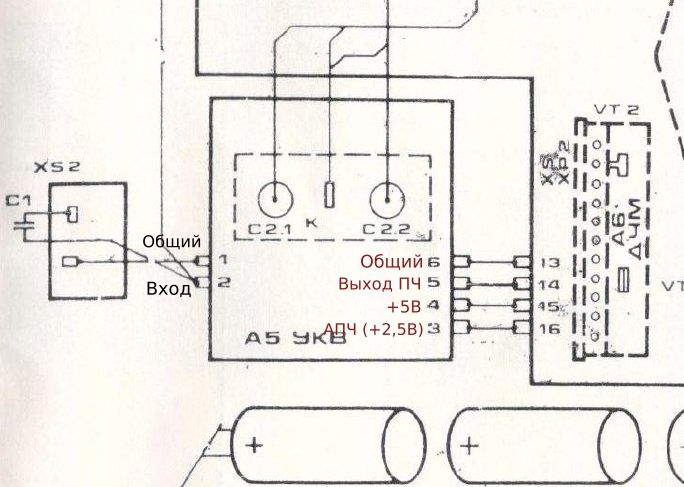

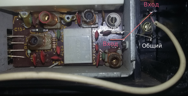

Пытаюсь подключить Триада-324 Russo к VEF-216 по методу Талгата. Приёмник у меня работающий, но тихо работающий. Вероятно надо поменять все электролиты и это дело будущего. До перетягивания на FM дойду не раньше чем запущу конвертер (а может и не дойду). Паять умею, мультиметр имею, понимаю мало. Точнее что знал в детстве - всё забыл, надо восстанавливать память.
Искал сегодня чем внутри приёмника запитать этот самый конвертер. Указано что ему надо +12В, но у Талгата работает и от +9В. Знаменитый своим VEF-216 блог Random stuff, писал: "поступают 16 вольт в схему и 17 - на индикатор включения в сеть." Где он там нашёл 16-17В? На индикаторе 1,55В, по схеме где должно быть 5В имею 3,38-3,42В, с блока коммутации питания могу взять аж +7,94В. А хватит ли этого конвертеру который хочет +12В? :dont_know:
С клеммой антенны понятно, а вот в блок УКВ куда надо зайти - туплю:

Мне кажется. что принцип один и тот же. Питание 9 вольт берем непосредственно в блоке питания, штеккер Триады отпаиваем и основной провод идет на вывод№2 блока УКВ "вход", а земля на "общий". Если усиления не будет хватать, то в Триаде с противоположного конца есть антенное гнездо, оттуда любым способом основной проводник соединяем с телескопом. Но в Риге 104 к примеру этого делать не пришлось. По вольтажу не критично, работает и с 9 и 12 вольтами нормально.
