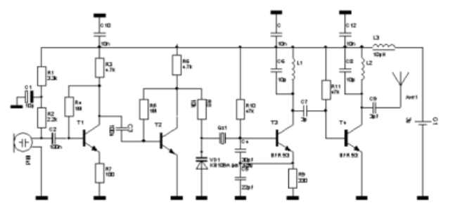

Привожу схему кварцевого радиомикрофона с частотной модуляцией, схема даже очень не плохая.
Напряжение питания-от 2,4В до 9В
Для настройки данного радиомикрофона потребуются следующие приборы: мультиметр, осциллограф,индикатор поля и частотомер.
Товарищ, верь: пройдёт она - И дерьмократия, и гласность! И вот тогда ГосБезопасность Припомнит ваши имена...
плохая.
диапазон перестройки всего ~3 кГц...

Вот еще две схемы радиомикрофонов на кварце
Схема приемника и передатчика
Приемник
Передатчик на кварце

roman.com писал(а):
плохая.
Это классическая схема.
Если есть сканер, то приём будет отличный на NFM и дальность будет приличная.
Широкополосная модуляция нужна только для приёма бытовым приёмником.
Все профи используют только NFM, тогда и лучше помехозащищённость и дальность выше из за узкой полосы частот.
