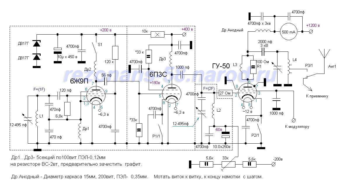

Появился вопрос по ЗГ .
По данной схеме передатчика которая обсуждалась выше на Ютубе есть видео с разбором схемы .
1.Там автор говорит что резистор на 120 кОм в ЗГ подключен не правильно и сетка будет работать как анод .
Такси это ? Стоит сделать как он советует ?
2. Также он советует изменить номиналы конденсаторов и резисторов в ЗГ. (Задающем Генераторе)
Стоит ли это делать ?
3. Советует подавать не 400В а 250-300В , и убрать резистор на 10 кОм 10 Вт и заменить его на несколько кОм.
Стоит ли ? Хотя я согласен что резистор на 10 кОм это печка .
Ссылка на ролик по данной схеме https://youtu.be/D_3yvQvk6EI?si=sDtxoPA5x7qFSddf

А давайте выложим схему этого творения родом из 60-х в удобоваримом виде. Хотя бы для тех, кто не в ладах с Ютубом.
Если речь про вторую сетку 6Ж9П, то как ни то ещё на неё подавать потенциал, если не через резистор? А что "модернизатор" с Ютуба предлагает сделать с резистором, стоящим во второй сетке 6П3С?
Конструктивная особенность лампы такова, что тоненькая сетка никак не сможет заменить "жирный" анод.
А каким образом снижать напряжение на аноде 6Ж9П? Если тупо понизить питающее напряжение, то 6П3С его будет маловато и усилитель не сможет развить требуемую мощность. Так что без резистора 10 кОм там никак не обойтись, разве что сделать отдельное стабилизированное питание для задающего генератора.

Спасибо за ответ , а что думаете про изменение номиналов резисторов и конденсаторов слева от 6ж9п?

...а что думаете про изменение номиналов резисторов и конденсаторов слева от 6ж9п?
С их изменением изменится режим работы лампы задающего генератора. Из за этого уйдёт рабочая частота и придётся заново подбирать её режим по термокомпенсации. Она Вам надо?

Здравствуйте !
Пока доделываю корпус , весь крепеж , крышки , запустил ЗГ.
Всё отлично работает с 1 раза .
Но смущает 1 момент , косяк данной схемы , резистор на 10 кОм 10 Вт на который подаётся 400 вольт , а он понижает до 200 .
За 5 минут работы нагрелся до 100 °С
Добавлено after 1 minute 30 seconds:
Резистор современный , керамика .
Он стерпит такой нагрев ? ( Как долго)
Или что-то сообразить .

2 резистора по 5к 10Вт или 2 по 20к

В оригинале по схеме 1 резистор на 10 кОм 10 Вт
Я на 10 Вт не нашел, поставил 2 шт паралельно 20 кОм 5 вт.
Почитал , там где их заказывал , написано диапазон работы до +155 °С.

Что значит понижает до 200 В, откуда тогда в тексте 400 В? При 400 В рассеивает 16 Вт. Полюбому по факту нагрева до 100 град. если поставить 2 по 10 Вт, нагрев будет 70-80 град каждого
Смотрим схему: Uпит = 400 В, напряжение на стабилитронах Uст = 200 В. Получается, что падение напряжения на резисторе Ur = Uпит - Uст = 200 В. Сопротивление резистора R = 10 кОм.
Мощность, выделяющаяся на резисторе P = Ur^2 / R = 40000 / 10000 = 4 Вт.
Десять Ватт, указанные на схеме, выбраны с запасом.
Откуда взялось это утверждение? Можно увидеть Ваш расчёт?
