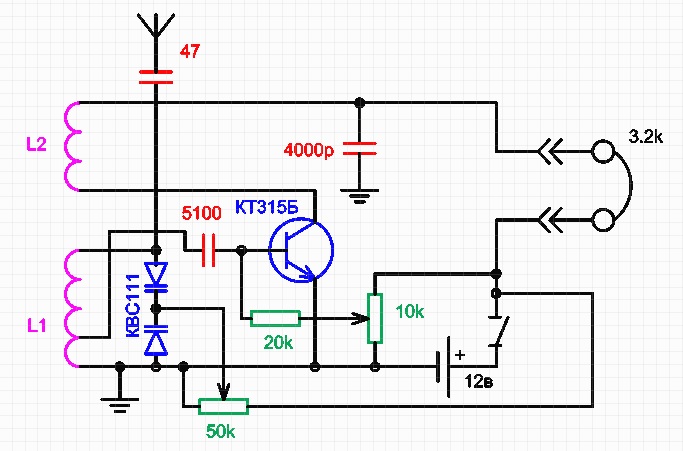

Поскольку на варикапах проектирую впервые
попрошу глянуть решение схемы

Stierlitz писал(а):
Резистор килоом на 100 поставь между средним выводом потенциометра и анодами варикапов, иначе варикапы будут тупо шунтироватся в крайних точках на массу через переменник.

то есть примерно таким образом?

Движок потенциометра нужно ограничить начальным запирающим напряжением не менее 2в. связь с антенной в данном случае
только индуктивная иначе импульсные помехи будут превышать напряжение варикапов.

ну уж я не знаю как по проще... варикап такой же диод и в конденсатор он превращается когда этот диод заперт т е
к нему приложено запирающее напряжение. Чем больше это напряжение тем меньше емкость. Если переменное напряжение
на контуре превышает запирающее напряжение варикапов то они открываются и шунтируют контур. При емкостной связи
аненны с контуром импульсная помеха вызывает ударное возбуждение в колебательном контуре в результате которого
образуется переменное напряжение на контуре значительно превышающее запирающее. по этому антенну в таком
случае следует подключать к катушке связи которую необходимо расположить с друй стороны катушки контура.

Stierlitz писал(а):
а можно фразу выше немного попроще сформулировать
Вобщем:
1. Последовательно между общим проводом и крайним выводом потенциометра ставишь постоянный резистор, что-бы в крайнем положении ручки настройки напряжение не падало ниже 2 Вольт.
2. Антенну подключаешь через катушку связи, а не через ёмкость, типа как в этой схеме:

Что значит : катушку связи необходимо расположить с другой стороны катушки контура?
Какая сторона другая?)
И
Добавочный резистор и катушка связи для антенны - они взаимодополняющие или взимозаменяющие?

Stierlitz писал(а):
Что значит : катушку связи необходимо расположить с другой стороны катушки контура? Какая сторона другая?)
Мля, у тебя на схеме с одной стороны контурной катушки расположенна катушка обратной связи. С другой стороны контурной катушки мотаеш катушку связи с антенной, что не ясно то?
Единственно с катушкой связи нужна будет нормальная антенна, хотя-бы 1/4 длинны волны, например для диапазона 40 метров антенна должна быть длинной 1/4 - 10 метров, 1/2 - 20 метров, полноразмерная 40 метров.
Stierlitz писал(а):
И
Взаимодополняющие.

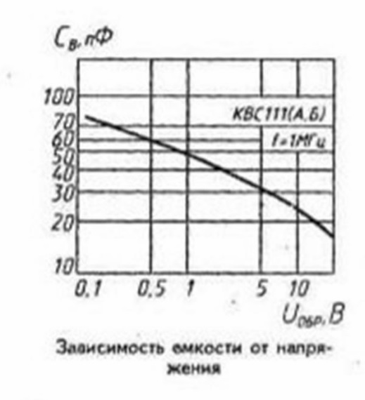

вот еще вопрос
КВС111
http://www.quartz1.com/price/PIC/415N1057515.pdf
емкость по этому графику определяется?
то есть у меня она будет в пределах 3...35пф примерно? (на одну матрицу)
С варикапами интересно получается. Если в контуре, т.е. на варикапе большое ВЧ напряжение, то коэффициент перекрытия уменьшается.
Поэтому, если например в генераторе с перестройкой варикапом нужно большое перекрытие, то выбирают схемы генераторов с маленькой ВЧ амплитудой.
Встречное включение, как в КВС111 в какой те мере помогает от этого избавиться, но не полностью.
