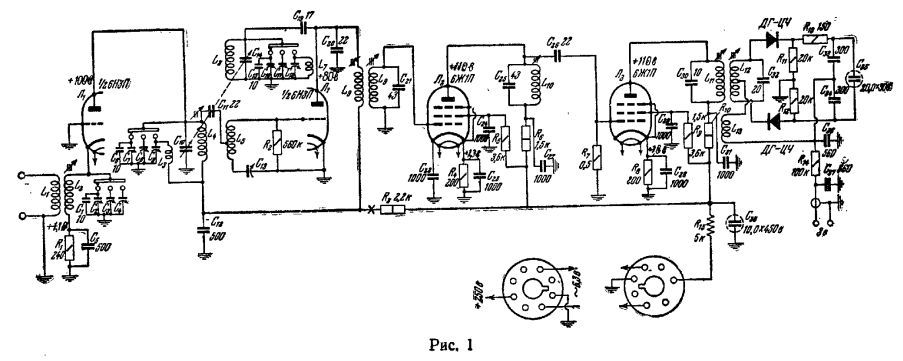

Насчёт "шикарнейшего" Вы, явно, погорячились. Я бы такой никогда не стал строить.
Из всех приведённых Вами схем, на мой взгляд, наиболее удачная вот эта (мы ведь УКВ приёмник обсуждаем, а не всеволновый? :) ):
download/file.php?id=202688

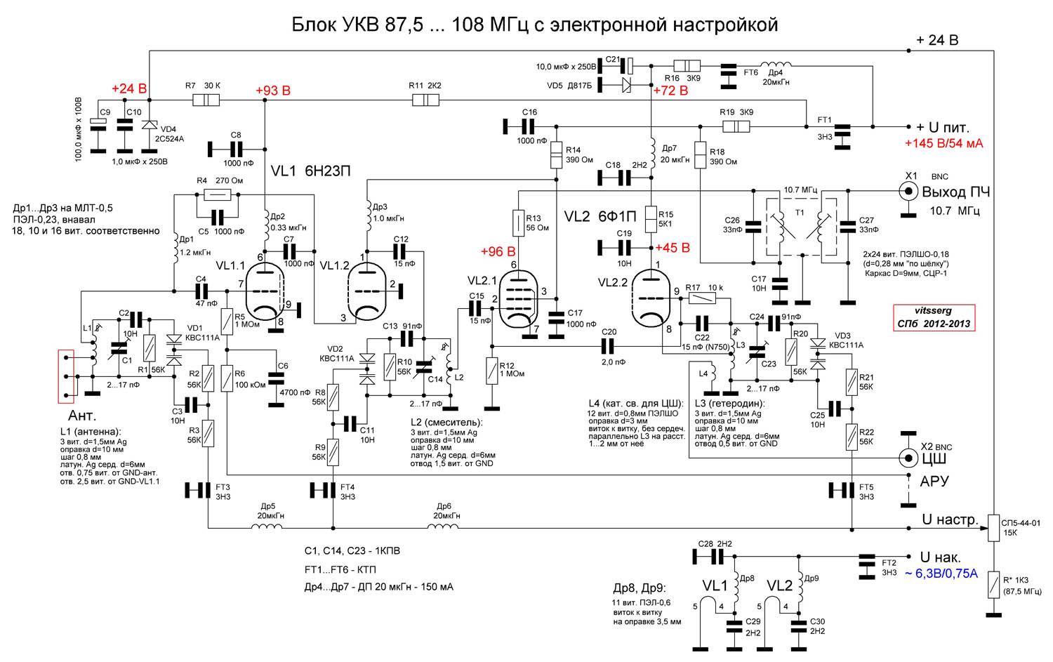

интересный вариант ФМ приёмника.
укв-блок-с-электронной настройкой.JPG [187.22 KiB]
