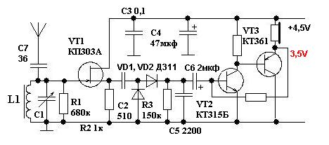

Собрал сегодня приёмник по этой схеме
11.JPG [20.76 KiB]
работает , шипит :? Пока ничего не принял, буду пробивать ночью :wink: И ещё если отключить катушку всё равно шипит . Так должно быть??

Для этого нужно знать частоту этой станции, а витки здесь все считают этим.

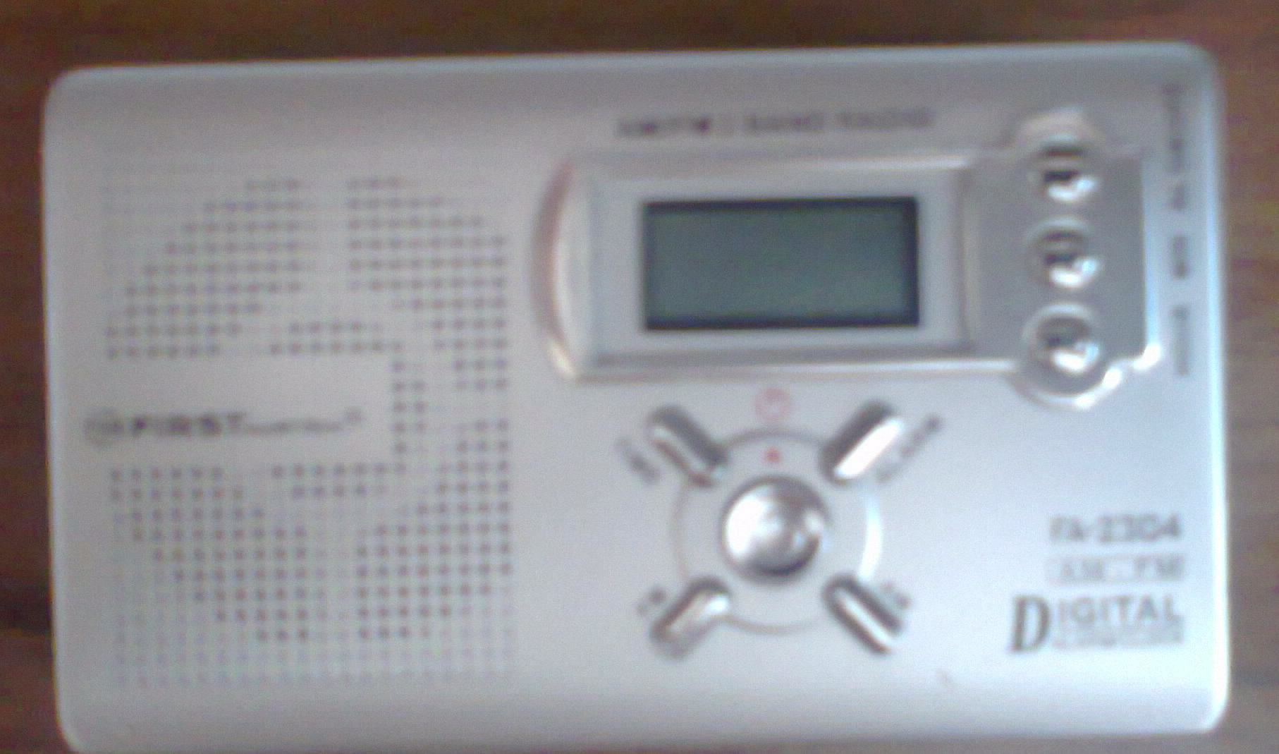

Спасибо! У меня на на слабенький приёмник берёт много станций
В каком диапазоне работает этот слабенький приемник?

Ну, на такой можно и вообще ничего не принять. Между контуром и базой конденсатор нужно добавить, на 22-47 нФ, чтобы на базе какое-то смещение от источника через R1 было.

Приёмник работает в диапазоне 525- 1605 kHz вот фото
Фото0312.jpg [200.79 KiB]
вечером ловит где то 4 наших и много иностранных !! А вдень одну украинскую станцию :P alkarn Я когда делал этот приёмник вроде ловил станцию "Радио Украины" не уверенно вечером надо добавить конденсатор 22 -47 нф не много?

Транзистор, вернее его эмиттерный переход, сейчас работает простым диодом.
alkarn хочет сказать, что R1 в таком включении - что мертвому припарка, нижний конец R1 и база закорочены через катушку на землю, кроме как впустую разряжать батарейку эта цепь больше ничего не умеет. Чтоб стало нормальное смещение, нужно, как и советует alkarn, поставить кондер между контуром L1,C1 и точкой соединения базы с R1. Это называется развязкой.

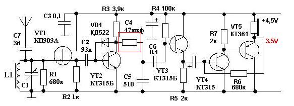

aen полностью с тобой согласен :)) Просто интересно что в своём ПГТ на них можно поймать :)) и ещё сделал вот этот

очень даже неплохо принимает 4 -5 станций! Только проблема все станции вместе слышно :( если настраивать КПЕ то настраиваются все станции вместе!! и еще здесь в детекторе Полякова настолько резистор??
22 ком.
А лучше пользоваться оригиналом ссылки на которые я дал в теме.

При этом учитывая, что данный детектор имеет маленькое входное сопротивление, поэтому перед ним желательно ставить схему истокового или эмиттерного повторителя на СВЧ транзисторе. А также имеет большое выходное сопротивление, поэтому после него желательно поставить эмиттерный повторитель.
А остальное сами увидите. Детектор на самом деле очень чувствительный, но перегружается при сильных сигналах и появляются искажения. В книжке про это все написано. Я только попробовал и удостоверился в этом сам.
Это говорит о маленькой нагруженной добротности колебательного контура.
Она может быть маленькой из за того, что сама по себе добротность колебательного контура низкая или колебательный контур сильно нагружен. Вот как раз, что бы его не нагружать сильно там в в окончательной схеме и стоит на входе истоковый повторитель.
И кстати, эта тема как раз и посвящена тому, как из подручных средств сделать высокодобротный колебательный контур и включить его не сильно уменьшив при этом нагруженную добротность.
