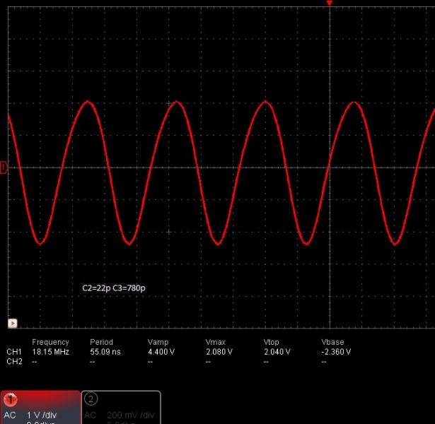

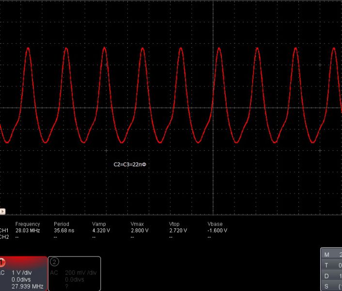

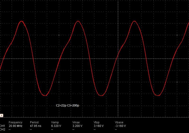

Вот пробовал собрать на макете, схема без дросселей, С4=10 мкф, электролит(не знаю насколько плохо на данной частоте):
Сигнал с эмиттера.
При С3=910пФ генерации уже нет :)

хорошо! чуть позже посмотрю, определюсь, что там.

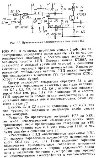

Появился еще один вопрос по схемотехнике генератора Клаппа :) , вот схема из книги "Я строю КВ радиостанцию":
здесь видим R6 в цепи коллектора, автор пишет, что этот резистор нужен для исключения генерации ВЧ. Какой принцип данной фичи?

еще чуть-чуть теории по схеме от Реда. несколько инженерных решений.
1. резистор Ic может стоять далеко от схемы, даже на задней панели прибора. поэтому его движок обязательно шунтируется конденсатором. при этом в отсутствии Rb базовый дроссель с этим конденсатором составит колебательный контур, который обязательно начнет резонировать на каком-нибудь паразите. чтобы задавить такие колебания, ставится резистор Rb.
2. на вывод базы надето ферритовое колечко. необходимость его возникает из-за того, что в схеме присутствуют паразитные монтажные емкости. в случае применения высокочастотного транзистора эти связи могут вызвать непредусмотренную генерацию на более высоких частотах. такое колечко хорошо подавляет паразитные колебания и вероятный "звон". тут надо понимать, что Ред писал свою книгу в 80-х прошлого века. про СМД тогда слышали мало, поэтому колечко надевали прямо на вывод транзистора. сейчас в чувствительных точках сплошь и рядом используют специальные СМД "колечки".
3. и еще раз хочу сказать. про конденсатор С4. этот конденсатор переводит генератор в категорию Клаппа. его номинал (по Реду) в два раза меньше контурных. его установка как раз снижает влияние емкости коллектор-база, а также снижает включение транзистора в контур. при этом снижается ПОС, которую необходимо будет компенсировать снижением ООС. а это мы уже умеем.

R6 - мало, поэтому Миллер не влияет. а с Сб-к включен последовательно, убивает добротность паразитов, гасит колебания. эффект той же бусинки. автору так показалось проще. в другом конструктиве может потребоваться либо подбор, либо что-либо другое.
Rb режим не задает. если ток базы 0,1 мА, то на нем падает 0,1 В. таки ничего. а режим - это переменник.
lcleo писал(а):
Эффект Миллера равен A*Cкб, где А коэффициент усиления по напряжению. Если ООС стабилизирует А, то и стабилизируется емкость А*Сбк? Здесь не принимаю в расчет то. что Сбк зависит от приложенного напряжения
в общем, так. я просто его мысленно обнулил, поэтому вобще исключил из расчетов. :)

Конденсатор у подстроечника шунтирует длинные провода?
Rb уменьшает добротность контура,который образуют дроссель в цепи базы и этот шунтирующий конденсатор?
Читал,что раньше раньше было "модно" задавать режим работы резистором в цепи базы, из-за дефицита.Можно ведь поставить делитель,задающий режим работы,подстроечник убрать, значить и шунтировать не надо.
По схеме Лаповка:
мал коэффициент усиления имеется ввиду?
И как Скб влияет на паразитное возбуждение на ВЧ? Эта емкость входит в контур, включение контура неполное
