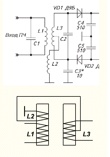

а я вот из этого всего одного только не могу понять
как мотаются катушки эти L1 L2 и L3 (L3 !!!!!) понятно что L1 и L2 имеют сильную индуктивную связь и либо располагаются рядом вплотную друг к другу
но вот где блин мотается катушка L3 ??? где она??? где??!!!

Там же, где и остальные.... http://www.club155.ru/detectors-fm :)))
(ближе к L1, только тсссс!)
Если нужно, что бы хоть как то работала, то делать так.
Если нужно выжать из детектора все по максимуму, то предусмотреть при настройке подбор связи между катушками L1и L2, а также подбор связи между L1и L3
Например так.
1.GIF [3.88 KiB]
1.GIF [12.25 KiB]
