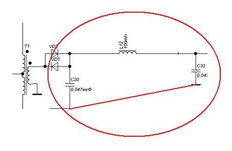

Может подскажите пожалуйста, что можно сделать еще с дросселем. Намотал 100 витков получил 10мГ, наматываю 350 витков получаю 35мГ, намотал 800 витков получил 45 мГ. :shock:
Дроссель - кольцо внешний диаметр 20мм тип 2000НМ

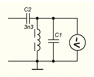

Я делал проще. Брал готовую катушку или мотал столько, на сколько терпения хватит, а потом подбирал конденсаторы C20 и C32 такие, что бы собственная частота колебательного контура была порядка 3 кгц.
Я обычно измерял собственную частоту этого контура и подбирал конденсаторы, что ба резонансная частота получилась порядка 3 кГц.
Если конденсатор контура получился например 100 нанофарад, то значит С20 и С32 берем по 200 нанофарад и т.д.
Сигнал на вход подаем с любого генератора НЧ. Если смотреть осциллографом, то частоту можно подсчитать "по клеточкам"
А в случае, если знаете индуктивность, то конденсаторы можно рассчитать по формуле Томсона.
http://ru.wikipedia.org/wiki/Формула_Томсона
