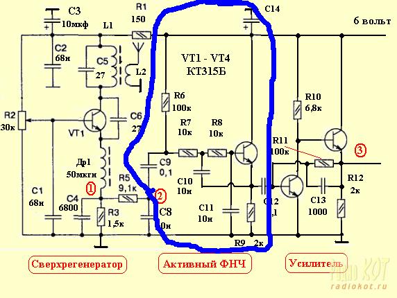

Вот еще такой вопрос возник, я встал, а он уже тут - если для сглаживания продетектированного напряжения ПЧ 450 кГц использовали кондер 10 нанофарад
, то какой мне использовать для 10,7 мГц? потому как у меня нет верхней четкой границы импульсов
:solder:
PS поставил на 1 нФ - получше стало)
Лучше использовать фильтр НЧ. Один конденсатор плохо фильтрует частоту ПЧ (455кГц). Остаточный сигнал ПЧ может пролазить на компаратор или усилитель, нарушая нормальную его работу.
Т.е. просто ставим фильтр низких частот: (только поточней подобрать элементы схемы)
Тогда можно быть точно уверенным, что все остальные усилители (компараторы) после фильтра будут работать нормально. :tea: Я этот эффект наблюдал когда собирал рацию. ПЧ пролазила на УНЧ и приемник возбуждался. После установки дополнительного фильтра после детектора все заработало прекрасно. :)

Тогда уж лучше поставить как здесь.
http://radiokot.ru/circuit/analog/games/11/
Частота среза выбирается величиной конденсаторов С10 и С11
Во всяком случае я часто такой делаю. Трехзвенный конечно лучше, но в данном случае обычно хватает и такого.

Благодарю вас, котограждане.

Последний раз редактировалось roman.com Ср окт 30, 2013 19:49:36, всего редактировалось 1 раз.
 Заголовок сообщения: Re: Настройка супергетеродина
СообщениеДобавлено: Ср окт 30, 2013 19:43:25
Зарегистрирован: Вс апр 17, 2011 21:38:10
Сообщений: 244
Я достал фильтры на 230 кГц, так что с этим нет проблем. проблема с усилением приемника. сделаю вот такой как тут усилитель после того что в схеме.
СообщениеДобавлено: Ср окт 30, 2013 19:54:21
Карма: -1
Рейтинг сообщений: 64
Сообщений: 8777
Откуда: .ru
Protobear писал(а):
фильтры на 230 кГц
фильтры на 10,7 Мгц полоса 230 кГц ? Нормально. Я таких не встречал.
Схема на 28 Мгц - УПЧ мне не нравиться. Он на 465 кГц. На 10,7 Мгц будет маленькое усиление... УПЧ придеться чуть переделать...
