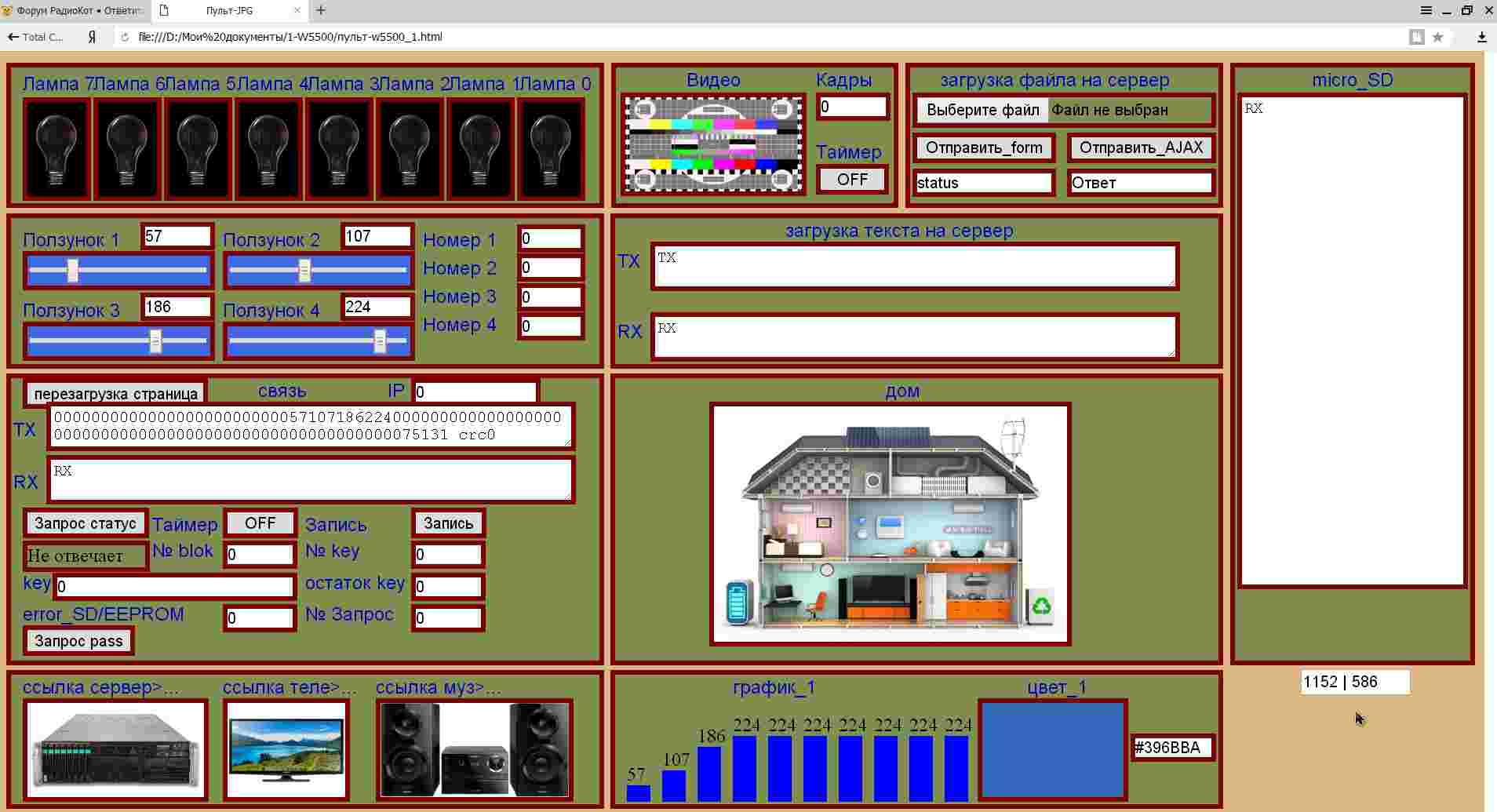

У нас всё в свободном доступе.
Подключаем пульт к компьютеру и получаем умный дом. https://drive.google.com/file/d/1LDc1Vk ... GoVI2/view
Сейчас уже можно управлять умным домом из браузера.
браузер_1.jpg [104.75 KiB]
А надо управлять из приложения...
