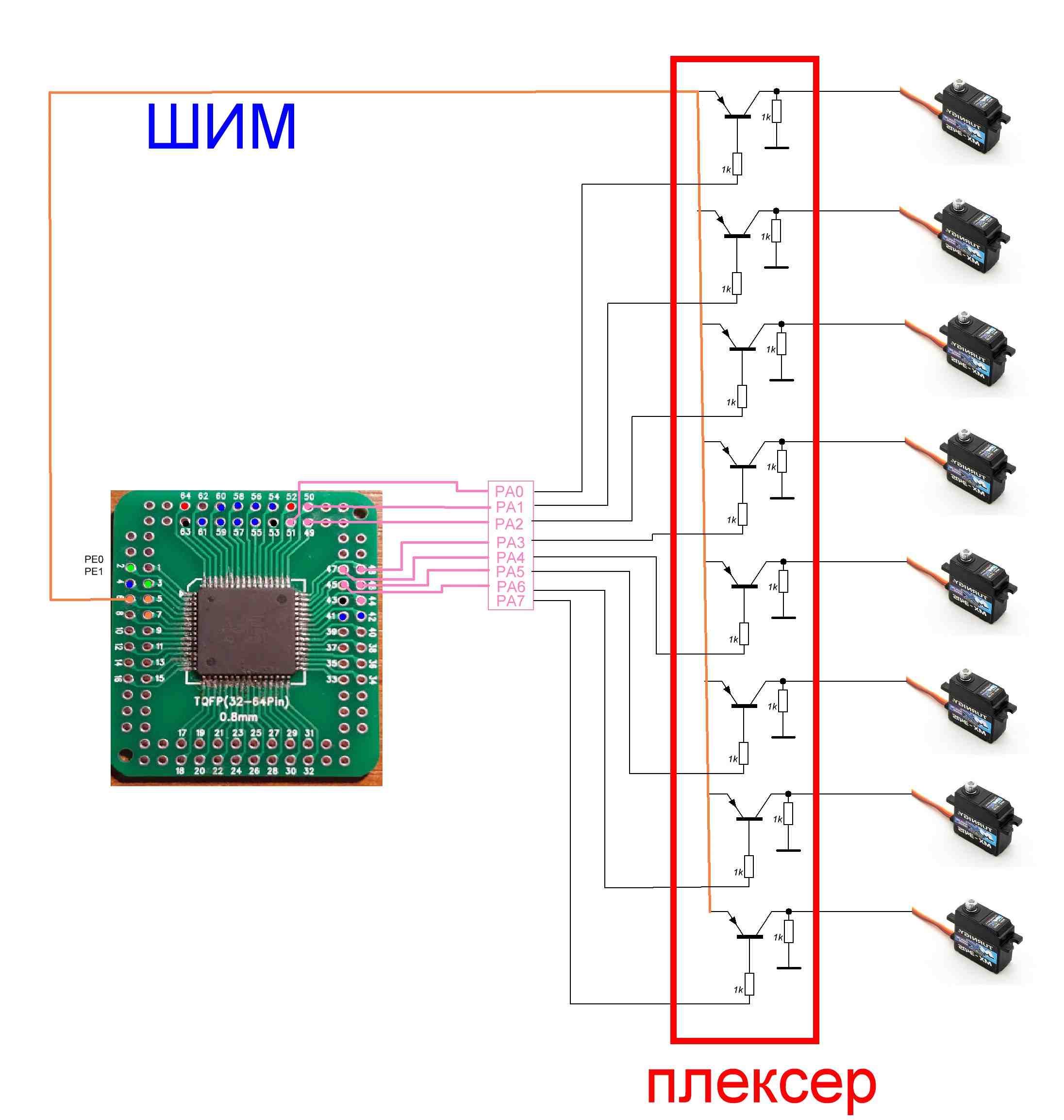

Итого у нас 8 пропорциональных + 8 дискретных каналов. Пока достаточно))
А как мы стики распределим по умолчанию? куда они припаяны? У нас 3 двигателя работают параллельно сервам...
Далее восстанавливаем все системы... Мультиплексор уже припаял?))

Плексор-скоро закажым.
Щас подпаяны датчик темп на 31 ногу,тока,воды
И четыри основных реле,опредиляемса с герконами(ставим на самые безтолковые ноги)
Стики поумолчанию(adc0пульт,первый ppm,pa0кар)и так далее
Шымы для моторов нада разные(и з реле(наш вар),и попробуем тот модуль,и для без колекторника)
первый канал у нас всегда будет рульом,к второму подтянуты щымы)

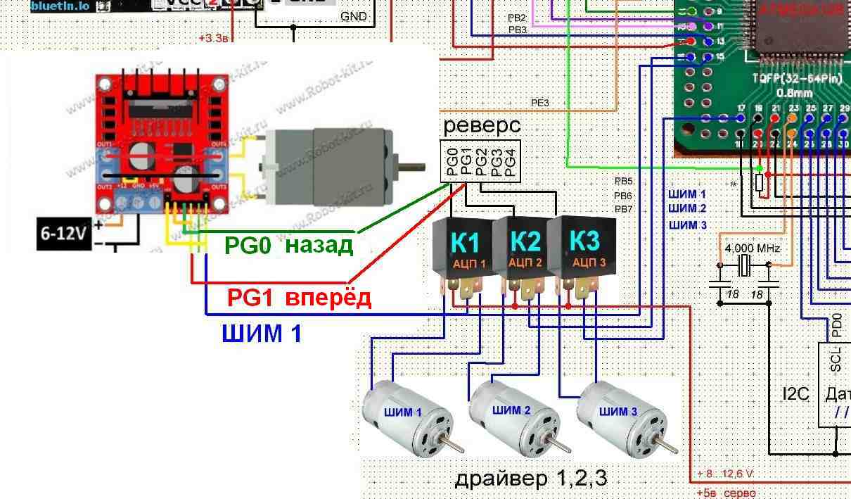

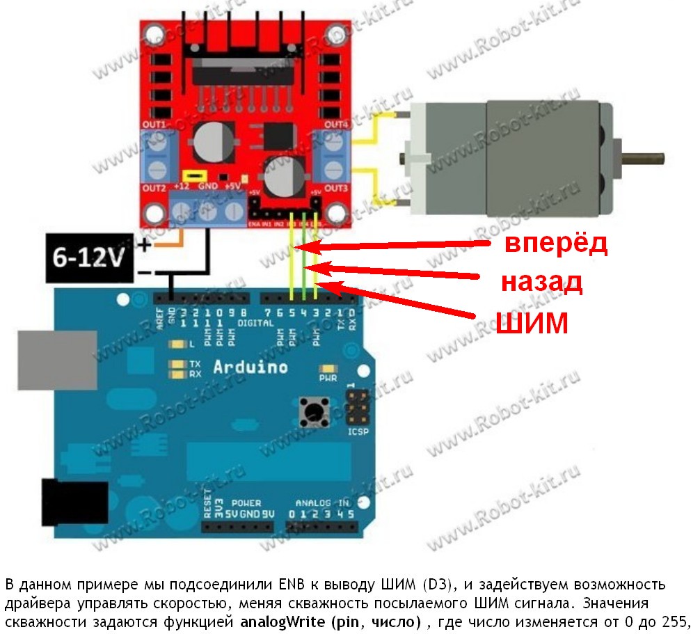

не понял... виходы под 4ам ? это что?
L298N подключается очень просто (уже подключали). Можешь для проверки подключить как на видео (без реверса схему менять не надо) - подал ШИМ на соответствующие входы L298N и нажал кнопку))
Чтоб подключить реверс L298N к меги... надо вспомнить выводы (скачать даташит).

Драйвер... Да что там думать... обычный драйвер L298N. три входа: ШИМ, вперёд, назад.
За тебя уже всё придумали добрые люди)) - http://robot-kit.ru/article_info.php?articles_id=22

В нашем кораблике нет вывода "вперёд"... есть только вывод "назад" (в нашем кораблике это вывод называется "реверс").
Поэтому, если подключить этот драйвер к нашему кораблику, то наш караблик будет плавать... только назад))
Ну значит надо сделаем отдельно вывод "вперёд"... (если действительно это надо)...)) Какие проблемы?))
2.jpg [86.84 KiB]
Лучше для начала подключи к драйверу лампочку 12 вольт (60 Ватт 5 Ампер) от автомобиля и посмотри что будет.
3.jpg [169.43 KiB]
Этот драйвер сгорит нафиг в кораблике... Он всего на 2 ампера.
А ещё этот драйвер имеет большие потери... в два раза больше чем на простом реле (драйвер собран по мостовой схеме).
И т.д. Нафиг ты его купил вообще))
Лучше расскажи что там с мультиплексором ? На чём будем собирать плексер? Спаяй на транзисторах... ))
плексер_3.jpg [190.04 KiB]
Все датчики (датчик тока, напряжения, температуры... и т.д.) можно настраивать (калибровать) по графикам. Просто у нас пока ещё нет графиков)) Скоро будут.

Для подключения драйвера двигателя заходим в меню пульта и меняем канал 2 (мотор 2) на стик 1(мотор 1) с инверсией (все каналы с инверсией).
Теперь у тебя есть вывод "назад" (на схеме "реверс" от первого двигателя) и есть вывод "вперёд" (на схеме "реверс" с инверсией превращается в вывод "вперёд").
Таким образом ничего в программе менять не надо, достаточно поменять настройки в меню пульта ))
Далее подключаешь свой драйвер в параллель (два в одном) и проверяешь под нагрузкой. Главное не перепутать на драйвере выводы "вперёд" и "назад" )) А то один драйвер будет крутить вперёд, второй назад... драйвер замкнёт и всё сгорит нафиг))
GPS точность 2.5 метра... не знаю)) 60 см. тоже на фонтан)) Радиокомпас даёт более высокую точность...)) :)))

что тут запутано?)) У тебя все 8 каналов можно переназначать на любой стик... При этом на все 8 каналов можно делать инверсию...
С помощью меню пульта вывод "реверс" в кораблике легко превращается в вывод "вперёд"))
схема_2.jpg [96.74 KiB]
Универсальный пульт может всё))
