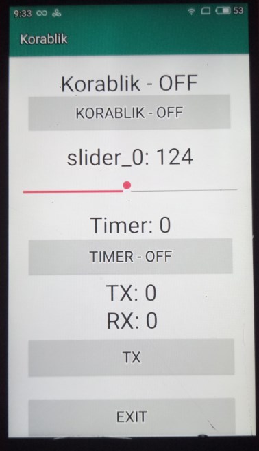

Screenshot_7.jpg [33.23 KiB]
Screenshot_8.jpg [14.08 KiB]
Вот что получается,в горизонтальном положении накладка изображений.
В андроид 10-13 не устанавливается, подбирать телефон под приложение как-то не комфортно, надо что-то придумать.

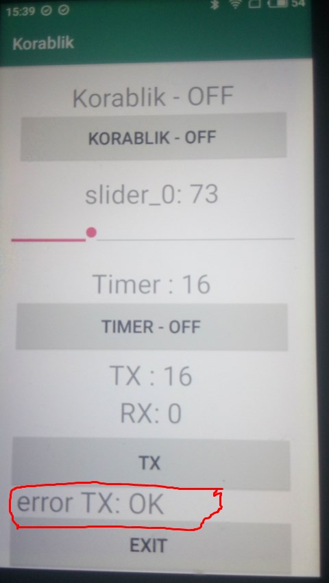

далее... запустили Wi-Fi...
8)
https://disk.yandex.ru/d/HA1PkC_Ft40izg
далее... работа над ошибками))
:roll:
при нажатии "TX" ошибка android.os.NetworkOnMainTheadException
:shock:
Добавлено after 28 minutes 42 seconds:
https://www.androiddesignpatterns.com/2 ... b-ics.html

Screenshot_3.jpg [40.89 KiB]

это ни о чём не говорит)) ошибки ещё остались...
:roll:
1.
android.os.NetworkOnMainTheadException - исправили.
2.
java.net.SockettException sendto failed (Network is unreachable) - недоступно... нет сети Wi-Fi... тут понятно ))
3.
java.net.BindExcepption: bind failed (Address already in use) - адрес уже есть... а вот это самое интересное)) это ошибка сокетов...
частично это уже решили... точно так же как на компе))
https://disk.yandex.ru/d/w1NEfHG8oUr45g
но ещё не до конца))
тут надо опять же надо знать особенности работы андроида... х.з. что у андроида там в мозгах))
:roll:

далее... подкрутили связь... нормально))
java.net.BindExcepption: bind failed (Address already in use) - ошибка сокетов... будет и дальше выскакивать при каждом перезапуске программы в андроиде... потому что андроид как выяснилось перезагружает программу при каждом повороте телефона...
нафига так сделали... я без понятия))
:o
можно конечно перезагружать и сокеты... но так никто не делает)) это бред... )) это приводит к лишней загрузке процессора телефона... и снижению скорости интернета ~ 5 раз... в прошлой теме обсуждали...
:tea:
значит зафиксируем программу в горизонтальном положении... чтоб не перезагружалась))
мы же делаем кораблик...
RC-модель.jpg [104.01 KiB]
https://disk.yandex.ru/d/4ggU2hCTKGPJXg
в принципе уже можно управлять корабликом))
