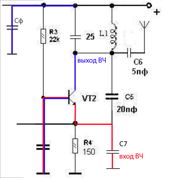

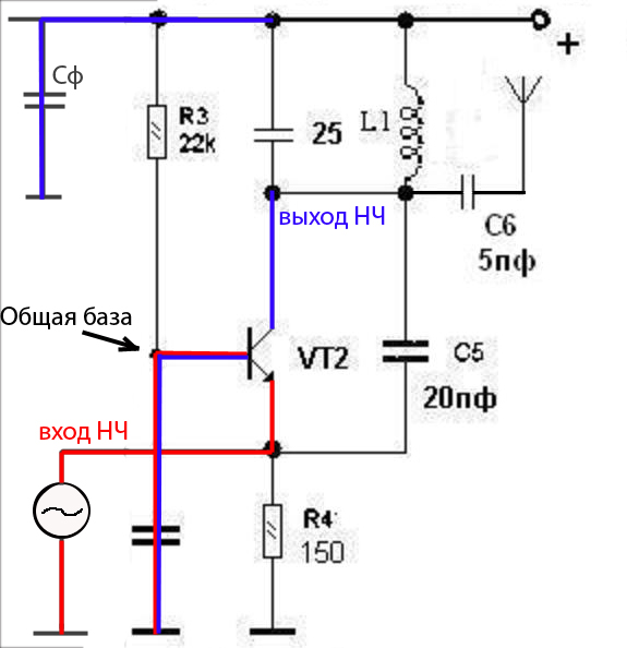

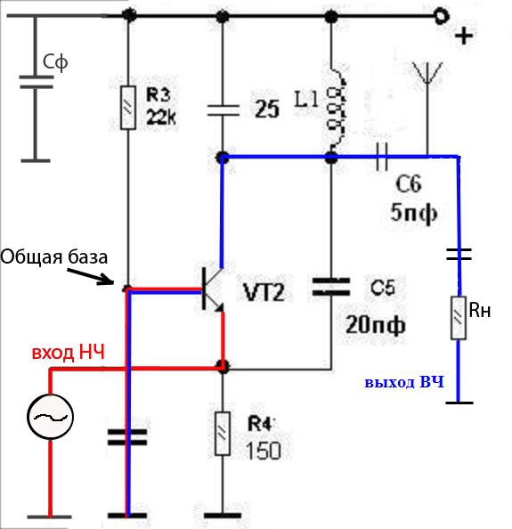

Всё ещё пытаюсь разобраться со схемой, которая во вложениях к сообщению.
С НЧ частью вроде бы понятно: это каскад с ОБ.
На картинках попытался изложить, как я понимаю НЧ часть.
А вот с ВЧ частью непонятки. Не могу понять, где выход, а где вход :(
Уважаемый aen, объясняя схему, с которой началась тема, говорил о том, что входом является эмиттерный резистор:
Так R2, это вход каскада с ОБ.
Все как обычно. Нарисуйте каскад с ОБ, а С2 сажает базу на общий провод.
Я здесь резисторы смещения не рисовал.
ПОС видно с выхода на вход. Задается с помощью делителя.
Но я как-то не могу понять, как резистор может быть входом. Я думал, вход - это часть колебательного контура, с которой поступает энергия ПОС. А она в данном случае включена между эмиттером и коллектором, то есть входом не может быть никак.
Помогите пожалуйста разобраться.

RA3WSI, спасибо, конечно, но у меня вопрос касается схемы, которая во вложении к сообщению.
Вот про эту схему речь:
Не могу понять, где выход ВЧ, где вход ВЧ.
When in deadly danger, when beset by doubt, run in little circles, wave your arms and shout.

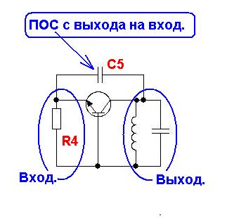

Так выглядит эквиваоентная схема по высокой частоте у Вашего генератора.
В данном случае учли, что по ВЧ сопротивление конденсатора фильтра(блокировочного конденсатора) и конденсатора в цепи базы можно принять за ноль.
Отсюда видим, что выходная цепь, это колебательный контур включенный между базой и коллектором, а входная цепь, это эмиттерный резистор включенный между эмиттером и базой.
Т.о. база здесь является общая и для выхода и для входа, т.е. это схема с общей базой.
Выход через конденсатор небольшой емкости связан со входом и т.к. схема с ОБ не инвертирует сигнал, то эта связь является положительной.

aen, я вроде бы схватываю то, о чём Вы говорите, но всё ещё не могу понять, как резистор может составлять входную цепь.
Вот по какой иллюстрации я начинал изучать генератор Колпитца:
В учебнике написано, что одна часть контура становится входом, а другая - выходом или нагрузкой.
Вход - это верхний по схеме конденсатор, между эмиттером и базой.
Выход - это нижний по схеме конденсатор, между эмиттером и коллектором. На самом деле между этим конденсатором и коллектором ещё стоит Rн, но, как я понял, он тоже является частью нагрузки.
Получается, что на входе действует переменное (с конденсатора, т.е. с части контура) напряжение положительной обратной связи. Схема с ОЭ.
Я всё это пишу просто чтобы показать, на чтобы пытаюсь ориентироваться.
Возвращаюсь к генератору Колпитца на каскаде с ОБ.
Между эмиттером и базой у нас включен резистор, который частью колебательного контура не является. Частью контура является конденсатор C5, но он включен не между эмиттером и базой, а между эмиттером и коллектором, т.е. вроде как не на входе.
Вот такую схему (она вроде бы повторяет ту схему, которая приводилась в самом начале темы) я бы ещё понял:
ВЧ часть.jpg [109.93 KiB]
Ведь здесь добавленный мной C7 является частью контура, включенной как раз между эмиттером и базой, т.е. как раз там, где должен быть вход.
По другому можно еще сказать, что на этом резисторе выделяется часть ВЧ напряжения, которая поступает на вход.
Так же он необходим для обеспечения правильной работы транзистора по постоянному току.

RA3WSI, спасибо, где вход и выход теперь знаю. Теперь пытаюсь понять, как напряжение ПОС может сниматься с резистора, если он не является частью контура.
Может быть, имеется в виду, что в такт колебаниям контура на эмиттерном резисторе возникает переменное напряжение, которое и поступает на вход?
 Заголовок сообщения: Re: Генератор Колпитца на каскаде с ОБ.
СообщениеДобавлено: Вс ноя 04, 2012 16:47:42
Рейтинг сообщений: 3
Зарегистрирован: Чт мар 15, 2012 21:05:25
Сообщений: 271
Lazy, Вы меня опередили :) Спасибо, теперь вроде понятно, как действует ПОС...
То есть получается, что в генераторе Колпитца напряжение ПОС не обязательно снимается с части контура?
А C5 нужен для того чтобы не шунтировать транзистор по постоянному току или ещё для чего-то?
Как это не является?
Он через конденсатор С5 включен в контур.
А-а... Понятно. Не знал, что резистор может быть частью контура :oops: Но хотя да, в контуре ведь по-любому имеется сопротивление проводников, которое также входит в контур...
А резистор соединён с контуром (ну то есть с остальной его частью) именно через конденсатор для того чтобы транзистор не шунтировать?
Я имею в виду что просто соединить можно было бы и проводом, но для чего-то понадобился конденсатор.
Но нам нужно не все напряжение с выхода подавать на вход, а только часть его и желательно маленькую, поэтому там стоит делитель напряжения составленный из конденсатора С5 и резистора R4 и вот часть того ВЧ напряжения снятого с этого делителя поступает на вход.
Выше уже писал.
Если с выхода все подать на вход, то что же на выходе останется? :)
Получится, что все, что было на выходе уйдет на вход, а в антенну ничего не поступит.
На вход нужно подать только такую часть, что бы было достаточно для восполнения потерь в контуре и возникла самогенерация.

aen, а почему нельзя составить делитель из самого верхнего по схеме конденсатора (параллельного катушке) и эмиттерного резистора, выбросив C5?
Спасибо большое за Вашу терпеливость, Вы мне очень помогаете.
