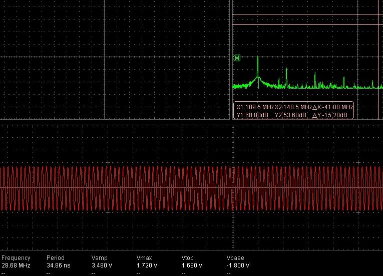

1)Что касается спектра сигнала генератора на КТ361Е по схеме Реда, C4=47p контурные С2=С3=100p, сигнал с коллекторного Rk=100 Ом (Re=100 Ом):
Здесь
1-я гармоника 4,8 дБ
2-я -16 дБ
3-я - 20.8 дБ
4-я -31.2 дБ (Полоса осциллографа 100МГц, так что о 4-й можно только гадать)
Показания снимал вчера ночью. Единица измерения в дБ, думаю относительно всего сигнала. 1-я не может быть +4,8, значит не правильно настроил смещение картинки, и должно быть наверное так:
1-я -0.*
2-я -20.8
3-я -25,6
4-я -36
Прошу не пинать, если привел неверно интерпретированные показания.Пробовал выставить привычную мне по СИМУ единицу измерения Vrms - видна только основная гармоника.

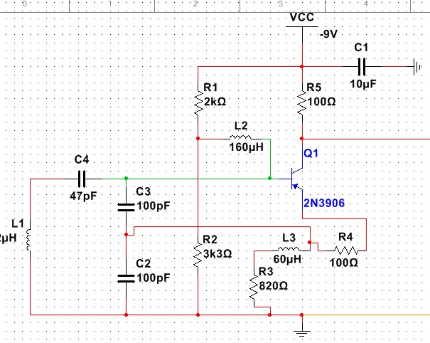

что касается ПОС предлагаю еще одну лабу в СИМе. взять исходную схему. поставить в эмиттер небольшой резистор, может быть даже нулевой. добиться синусоиды. сравнить токи на резисторе эмиттера и на контурных конденсаторах.
Красный синус - на нижнем конденсаторе контура (С2) Зеленый - на резисторе 1Ом в цепи эмиттераю

по измерениям спектра придется изучать инструкции к осцилу :( . возможно, там привязка к определенному уровню. например, к дБм. но вобще - спектр не очень. видимо, сказывается несинусоидальность тока. хотя 20 дБ - это 10% искажений. если дальше почистить резонансным усилителем, будет супер. по поводу искажений: а если посмотреть напряжение в эмиттере?
это, я так понял, напряжение. а токи? хочется посмотреть задержки тока относительно напряжения.

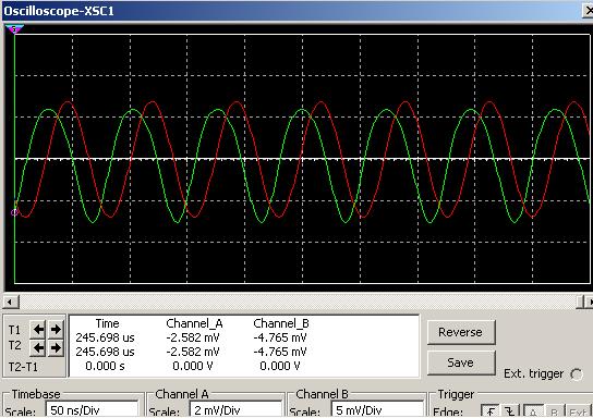

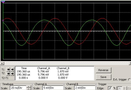

Ток смотреть не умею в Мультисиме, вот напряжения с резисторов(сдвиг на резисторе 0 ведь) в контуре и в эмиттере:
Красным - ток/наряжение на резисторе 0.5 Ом в конуре
Зеленым - ток/напряжение на резисторе 1 Ом в цепи эмиттера
 Заголовок сообщения: Re: Генератор Клаппа.
СообщениеДобавлено: Пн дек 15, 2014 16:31:15
Карма: 15
Рейтинг сообщений: 146
Зарегистрирован: Вс дек 29, 2013 22:05:07
Сообщений: 884
изучайте матчасть. говорят, здорово помогает в работе. :)
на картинке в общем видно, что хотелось. ее желательно преобразовать так, чтобы было 2 периода. так более заметно.
что касается тока. это не контурный ток, а подкачки. он вообще может быть импульсным. я уже писал, что контур накачивается током. потом начинаются колебания методом передачи энергии из катушки в конденсаторы и обратно. чем больше добротность, тем меньше потери, тем дольше длятся колебания. при этом подкачка вообще необязательна. это я к тому, что форма и даже частота тока вообще не имеют значения. ток просто получается относительно синусоидальным.
таки, в своей книге Петров с Романюком вели расчет элементов генератора исходя из задания угла отсечки. они считали, что ток принципиально должен быть импульсным.
Щас, погуглю...

Красное - контур, Зеленое - эмиттер.
Понятно, что главное подкачивать контур током, хоть импульсным.но в контуре - гармонические колебания, которые поступают на вход транзистора.Значит на выходе транзистора должен быть синус, который и будет током подкачки, т.к. есть ПОС. Значит нелинейность тока в эмиттера, обусловлена нелинейностью самого транзистора - что должно решаться введением ООС.
