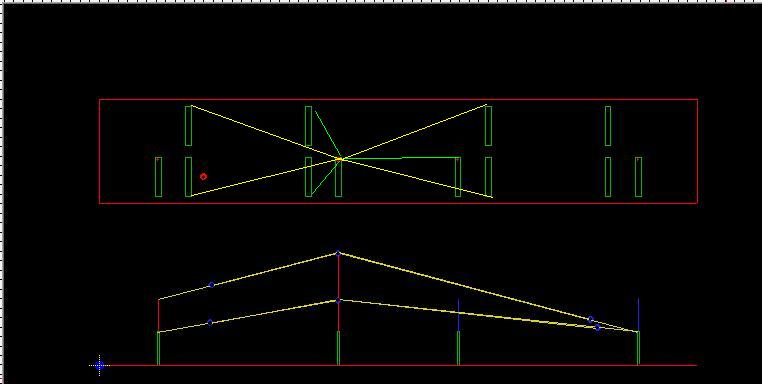

Лучше мне подскажите "всем миром"... Полдня сижу "чешу репу"... Я вчера всю крышу дома своего облазил с рулеткой и составил план (плюс минус 10см.). Отрисовал в Спринте (масштаб- 1мм. это метр, шаг сетки - 10см.)
Пояснения к чертежу: Сверху топология крыши, зелёные прямоугольники это вентиляция (крепить растяжки можно только к ним, крышу "дырявить" нельзя, крыша после ремонта на гарантии). Четыре красных пятачка это мачты бывших коллективных антенн ТВ (забетонированы, без растяжек), высота 3,5метра, диаметр трубы 60-65мм.. Большим красным кругом обозначена вент. труба в мой тулет (через неё уже заведён интернет ) через которою планирую два РК-50 докинуть.
Снизу - те же ... только в профиль. Всё в том же масштабе. Зелёным штатные забетонированные трубы, красным дорисовано если нарастить стеклопластиком.
Желтым полотна Windom (при таких размерах на ум ничего не приходит). Windom нарисована в двух вариантах - либо при подъём на 7 метров (нарастить пластиком), или мачта 12м. (этот вариант отпадает пока, крепить не к чему растяжки ).

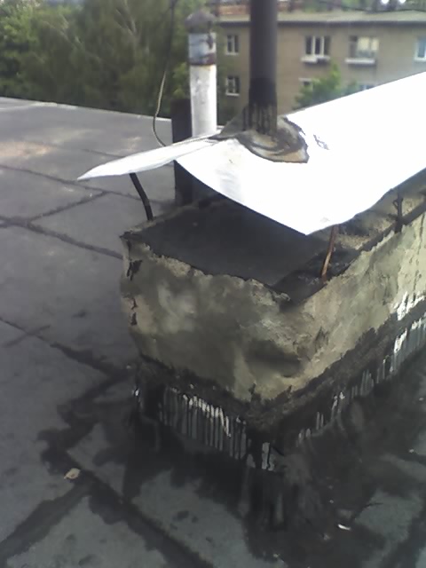

Закинул через ЛС. Продублирую.
Стотыщщ извинений за качество (мобила).

Крыша
Насчёт Лэя в личку написал,немогу открыть.
Олег!я так понял что остановился на Виндом?
Сразу вот такой вариант предложу.
Есть наличие деревьев или соседнего здания???
Просто на рис 12-06-12_1113.jpg увидил деревья.
Вдоль крыши не пойдёт,так как Виндом будет низко висеть относительно крыши,Будет плохо работать. :(
Как хороший вариант это инвертед вии.Тогда ненадо будет за пределы крыши выступать.

Роман, а поподробнее можно про пирамиду? Я в своё время склонялся к "морковке" (широкополосной), но она из за своей широкой-полосности соберёт столько шума (на фотках жгуты "витой пары")...

13.8 метров по ширине не укладываюсь, у меня только 11!!! по краю крыши.
В СПРИНТЕ включи "измеритель" и посмотри, (1 мм. равен 1 метру) .

Да действительно не влезает,остаётся вертикальная дельта или наклонная дельта.
