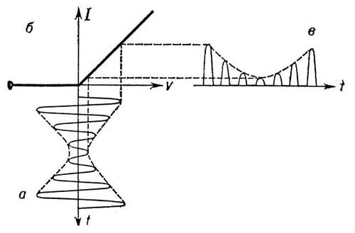

стерео ssb это наверно такой нагиб. У меня в представлении стерео АМ модуляции такое понимание. По верхним полуволнам передается правый канал а по нижним правый. А между ними "бегает" несущая частота.

У SSB сигнала нет несущей.Она подавлена.
"50 КСВ 075", UA3112SWL
 Заголовок сообщения: Re: Спектр частот АМ , ЧМ и SSB модуляции.
СообщениеДобавлено: Вт май 28, 2013 12:41:56
Карма: 10
Рейтинг сообщений: 16
Зарегистрирован: Сб фев 18, 2012 15:42:29
Сообщений: 1644
Откуда: Курск
как нету. не ну когда полезного сигнала на входе генератора нету то и несущая гасится для экономии энергии. А когда подается полезный сигнал несущая частота появляется

На выходе балансного модулятора нет несущей,только двухполосный сигнал(DSB)будет на выходе.
К примеру на вход балансного модулятора подаём ВЧ сигнал с частотой 1000кГц и на второй вход модулирующую НЧ с частотой 1кГц.На выходе БМ получаем DSBсигнал. Две боковые полосы с частотами:верхняя боковая 1001кГц и нижняя боковая 999кГц.
Теперь подадим на вход БМ две НЧ частоты 1кгц и 5кгц.На выходе получим спектр двух боковых частот:ВБП 1001,1005кгц и НБП 999,995кгц.
И так далее.Несущей при этом нет и не будет,она задавлена в БМ.
А далее чтоб из DSB сигнала сделать SSB сигнал,подавляем (фильтром) одну из боковых полос.
Своими словами Балансный модулятор переносит НЧ спектр в высокочастотный диапазон.
Это ты про СLС модуляцию или как её называют супермодуляцию речь ведёшь.К SSB и DSB отношения никакого не имеет.
Как по мне то по верхним и нижним полуволнам не может передоваться разная информация, верхняя половина и нижняя должны быть симетричны. Допустим мы обрежем с помощью диода одну половину и эту половину пустим в антену, эта половина не будет распространятся в пространстве как огрызок, она примет симетричный вид, модуляция верхних полуволн будет семетрична нижним полуволнам. Может я не прав. Тогда объясните мне.

Если мы обрежем диодом половинку то получим на выходе НЧ сигнал-детектирование.
И может и передается. Вы путаете полярность синусоиды с нижней и верхней боковой спектра сигнала. Первое - это временнОе представление сигнала, а второе - частотное.
Кроме того, АМ полярномодулированный(ПМК) сигнал непосредственно в эфир никто и не передает. В диапазоне УКВ производится ЧАСТОТНОмодулированное вещание. Поэтому полярномодулированный сигнал формируют на ПОДНЕСУЩЕЙ 31,25 кГц, а лишь ПОТОМ комплексным стереосигналом(КСС) частотно модулируют НЕСУЩУЮ в диапазоне УКВ.
Кроме того, при формировании КСС саму поднесущую частично подавляют, а исходные сигналы подвергают предкоррекции по частоте. Этим и отличаются ПМК и КСС.
Ну и последнее. в КСС принимают участие не стереоканалы непосредственно, а моносигнал и разностный (дифференциальный) стереосигнал.
Поэтому КСС совместим с моноприемниками. В нижней части спектра (на звуковой частоте) КСС находится сумма каналов. Моноприемник просто не видит поднесущую и ее модуляцию.
Визуально на осциллографе полярномодулированный сигнал выглядит как РАЗНЫЕ огибающие поднесущей в положительных и отрицательных ее значениях - в каждой полярности свой стереоканал. Среднее значение такого сигнала за период поднесущей и есть СУММА СТЕРЕОКАНАЛОВ.
