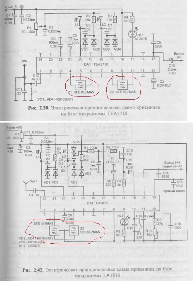

Подскажите. Мне необходимо сделать избирательность по соседнему каналу. В задании задано что Коэффициент прямоугольности по уровню 0,01 =2,5. Принял решение поставить фильтр сосредоточенной селекции(ФСС). Нашел фильтр ФП1П-049б, у него коэффициент прямоугольности задан по уровню 0,05 = 2,5. Скажите такой фильтр подойдет или надо что бы уровни у коэффициентов прямоугольности были одинаковы. Подскажите еще справочник по этим фильтрам (не могу найти).
 Заголовок сообщения: Re: Расчет супергетеродинного приемника.
СообщениеДобавлено: Вт авг 19, 2014 16:50:30
Карма: 158
Рейтинг сообщений: 1600
Сообщений: 11940
Откуда: Россия.
https://www.google.ru/search?newwindow= ... f_0s3-xcmw
Там же по ссылкам есть и справочные данные.
Если прямоугольность недостаточна, то поставьте два фильтра, только не забывайте, что фильтр вносит затухание и его нужно компенсировать.
