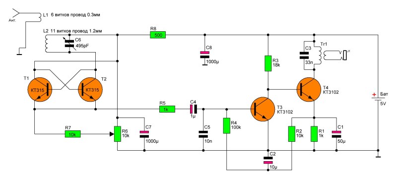

Прошу вас глянуть на такую схемку. Сам регениратор не мой , это разработка забугорная. ДАлее добавил полосовой фильтр 250 5000 Гц , после УНЧ
Реген КВ.GIF [35.42 KiB]
Про ФНЧ перед УНЧ в приемнике регенераторе я здесь писал.
Здесь я писал про ФНЧ в приемнике регенераторе.
http://sam0delki.ru/viewtopic.php?f=19&t=307
Там про этот приемник тема на 100 страниц и в ней все уже "разжевано"

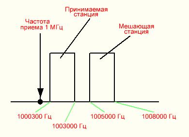

Если цель принимать не только вещалки, а и SSB за порогом регенерации, то фильтр перед УНЧ будет определять параметры избирательности по соседнему каналу приемника при приеме SSB.
При приеме SSB любым приемником, будь это и регенератор за порогом регенерации или какой либо другой приемник с детектором SSB, ФНЧ после детектора помогает отстроится от мешающих близко находящихся станций, т.к. при декодировании SSB происходит линейный перенос спектра сигнала и близко расположенные мешающие станции после SSB детектора имеют спектр на более высокой частоте.
Предположим мы ведем прием однополосной станции с ВБП на частоте 1 МГц
Ниже нарисовали, как будут располагаться спектры частот этих станций на оси частот.

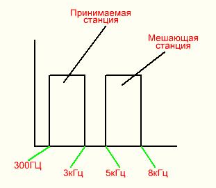

После линейного переноса спектра частот, т.е. SSB детектирования, будет такая картинка.
Видим, что принимаемая станция будет иметь звуковой спектр 300 - 3000 Гц, а спектр мешающей станции будет иметь спектр звуковых частот 5 - 8 кГц, поэтому звуковой сигнал этой мешающей станции можно ослабить с помощью ФНЧ с частотой среза порядка 3,5 кГц
При детектировании амплитудным детектором этого не происходит. Там после детектирования спектр нужной нам станции и мешающей будут накладываться друг на друга и поэтому разделить их с помощью ФНЧ не удается.

Понял значит надо частоту среза сделать 3500Гц вот пересчитал , полосовой фильтр с полосой от 350 до 3500 Гц
Реген КВ.GIF [24.67 KiB]

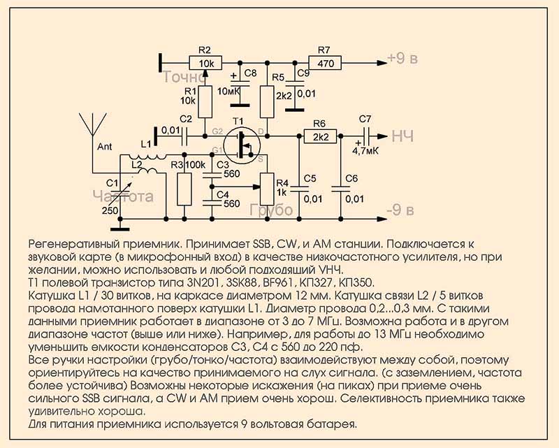

вот такой приемник собрал. пока тестовая сборка, земли нет, антенна 2м на балконе
но уже порадовал голосами китайских друзей
добавлен усилитель на паре нпн транзисторах, без них глухо
транзитор BF961
На каких частотах?
Я лет 10 назад проверял свои приемники на антенну длиной 4 метра на частоте 3 МГц АМ и 3,5 МГц SSB. Если принимали, значит хорошие.
Сейчас на этих частотах ни в какую. Кроме гула от промышленных помех ничего принять не удается.
Последний раз пробовал делать приемник лет пять назад и бросил.
Принимаются только китайцы на частотах выше 10 МГц
