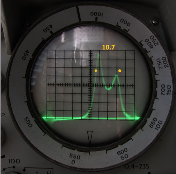

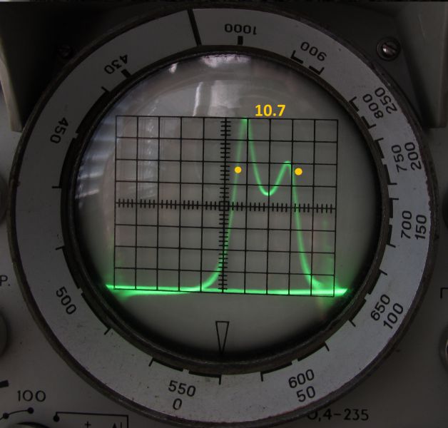

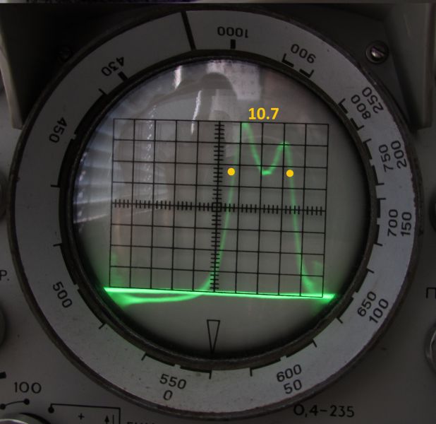

А вот результирующая АЧХ что то не очень.
Да.
Явно видно, что АЧХ первого и второго каскада не совпадают.
Результирующая АЧХ при правильной настройке не должна быть шире одиночных АЧХ каскадов в вашем случае. У неё просто коэффициент прямоугольности должен возрастать, а полоса пропускания иногда даже и сужаться.
У Вас же все наоборот.
Результирующая АЧХ может быть шире одиночных только в случае построения усилителя на парах или тройка РАССТРОЕННЫХ контуров, но это не ваш случай.
Сводите общую АЧХ.
Принцип общий.
Предварительно настраиваете АЧХ каждого каскада, потом сводите общую АЧХ.

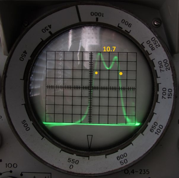

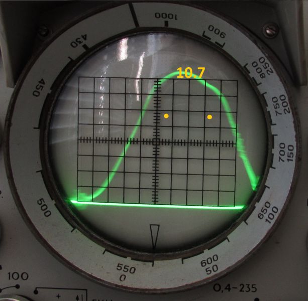

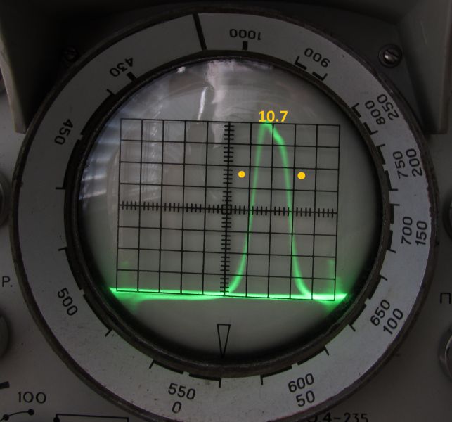

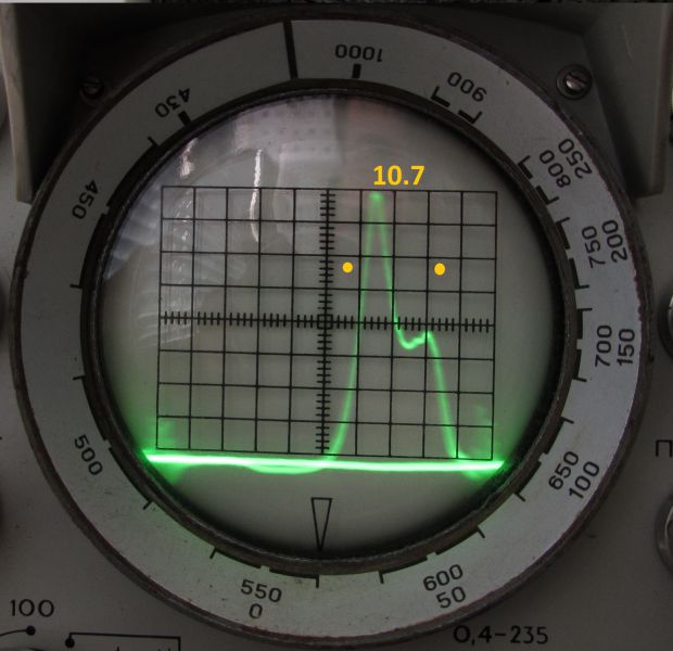

Ради эксперимента попробовал сначала выставить сквозную АЧХ, а потом посмотреть отдельно по каскадам.
Вот сквозная АЧХ по мере увеличения уровня ВЧ на входе.
Последняя всё же свидетельствует о перегрузке УПЧ, раз так всё искажается
Так выглядит АЧХ первого и второго каскада соответственно.
В первом каскаде настройка всё же съехала.
Кстати тут выяснился ещё момент, меняя АЧХ первого контура меняется АЧХ второго контура, ну и наоборот.
Какой итог всего этого? Да ни какой. При перестройке с станции на станцию всё также шипит и пердит с искажениями.
При точной настройке, вроде играет нормально. Так что вопрос остаётся открытым.

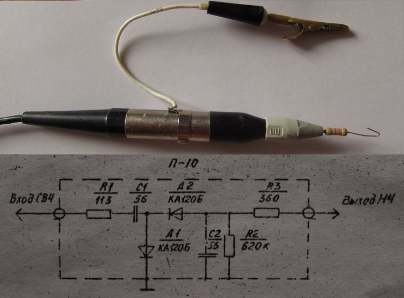

Высокоомная головка из ЗИПа, правда подозреваю что от прибора Х1-50, а не Х1-7Б. Резистор 47Ком как того требует инструкция
Выход ВЧ от индикатора АЧХ подключается на сетку измеряемого каскада, а головка в цепь сетки следующего каскада.
В общем как то так.
Не о перегрузке,а об ограничении свидетельствует,и "разъехавшаяся" АЧХ совершенно нормальное явление,ведь и слабые и сильные сигналы при ограничении имеют один уровень.
Это все так, только вот когда я писал, то считал, что это элементарно, что при снятии АЧХ нужно избегать ограничения в тракте и что это само собой разумеющееся.

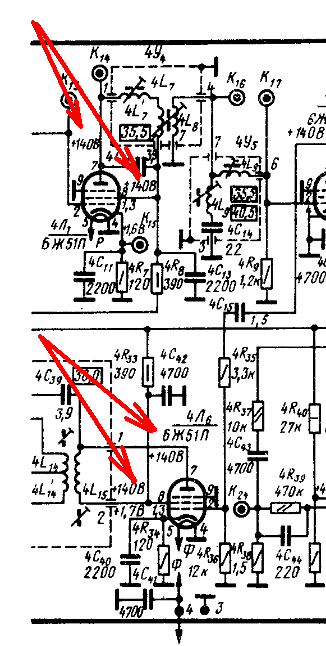

Вы работу пентода представляете, ну хоть немного надо знать основы. В справочнике указаны ПРЕДЕЛЬНЫЕ режимы. У вас экранная сетка под тем же потенциалом, что и анод и что? Экранная сетка будет притягивать электроны и грется, в некоторых случаях может просто сгореть. В любой книжке описано. Когда же научитесь прежде чем брать в руки паяльник, представлять что делаете?
Ну кто же на управляющую сетку тыкает детекторную головку??? перед разделительным конденсатором хотя бы. Через 5-10 пФ подключите, меньше влияния будет да и сама головка в чувствительных сжемах может дать наводки, неизвестно, как у Вас организовано рабочее место.
 Заголовок сообщения: Re: Полностью ламповый FM приемник.
СообщениеДобавлено: Ср июн 07, 2017 20:56:36
Карма: 14
Рейтинг сообщений: 230
Сообщений: 1815
Откуда: Россия.
Да.
Чувствуется, что Вы не знаете. Основы Вам нужно почитать.
Работа пентода с одинаковым напряжением на аноде и экранной сетке вполне обычный режим работы лампы.
Ничего страшного не произойдет даже если напряжение на экранной сетке будет чуть выше напряжения на аноде. Это следует из конструктивных особенностей пентодов.
Нужно только проследить, что бы не было превышения предельно допустимых мощностей рассеивания на аноде и на экранной сетке.
Что насчет конкретно лампы 6Ж51П, то берем первую попавшуюся схему хотя бы телевизора.
6Ж51П там обычно в УПЧИ ставили.
Я взял "Горизонт-101" для примера(просто она мне первой попалась на глаза), в которой применялась эта лампа и видим :))
И что? :shock:
Или скажешь, что раньше кроме тебя ВСЕ были дураки? :))
Там как дальше все было?
Модератор перед тобой отчитался о своем уровне знаний? :))

Напишите пожалуйста при каком уровне ВЧ тогда лучше всего производить настройку.
А кто его знает? Делайте любыми способами, что бы не возникало ограничение.
Проверить наличие ограничения просто. Меняешь уровень входного сигнала, при этом должна меняться высота картинки на экране ГКЧ.
Если уровень на входе снижаешь, а высота картинки не уменьшается, значит зашли в область ограничения.
Иногда приходится даже ставить дополнительные аттенюаторы на входе УПЧ подавать сигнал с генератора через него.

Настройка производится при минимально возможном уровне сигнала на входе схемы, иначе возможна перегрузка усилительного каскада и в результате искажение АЧХ.

radioloft писал(а):
смущает что настраиваю по каскадно (стараюсь во всяком случае) на более менее нормальные АЧХ ,а сквозная получается кривовата и наоборот делаешь более менее нормальную сквозную АЧХ, "каскадные" кривятся.
Вполне возможно,как уже писали, Вы привносите щупом расстройку,подключите щуп максимально коротким проводом через конденсатор 1,5пФ,увеличьте лучше чутье на АЧХометре...

Что касается самой детекторной головки то согласно той же инструкции
"входная ёмкость не более 3пф, входное сопротивление не менее 10ком".

Есть там и про искажения вносимых детекторной головкой. Автор предлагает использовать
резистор 47 ком. Именно эта величина была указана и в инструкции к ИЧХ. С этим резистором
я и проводил свои измерения.

Дальше провёл эксперимент. Стал снимать АЧХ каждого каскада плюс результирующая, используя разные методы.
Чувствительность выставил максимально возможной при минимально возможном уровне выхода ВЧ, лишь бы осцилограмма по высоте
полностью занимала клетчатое поле. Для этого регулятор ослабления выхода ВЧ был выставлен на 10db.
Измерил сначала по старому методу т.е. детекторная головка + резистор 47 ком.
Столкнулся с проблемой искажения АЧХ в первом каскаде. Как я ни крутил сердечники катушек симметрии добиться
не смог. Левее или правее 10.7 это пожалуйста, а на 10.7 только так. На снимке самая "лучшая" позиция.
Результирующая АЧХ (ослабление вч порядка 48db)соответственно тоже оказалась искажённой и центальная частота чуть уползла вверх.Выправлять ничего не стал.
Дальше по рекомендациям вместо резистора поставил конденсатор. Нашёл на 1пф. И...
Ну чувствительность возросла, да. Что бы вогнать осциллограмму в поле пришлось уровень убавить ещё на 10db
теперь он на отметке 20db. А вот частота никуда не "убежала". Осциллограммы полностью повторяют вариант
детекторная головка + резистор 47 ком. Для результирующей АЧХ ослабление вч порядка 50дб.
Ну и напоследок решил попробовать вариант как у Ельяшкевича описан, без детекторной головки. Взял щуп от
осциллографа присоединил резистор 300ком и подключил...
Чувствительность ещё немного подросла. Уровень ВЧ ещё на пару децибел пришлось убавить. Осциллограммы...
В первом каскаде вообще не пойми чего получилось. Впадина между горбами "лежит" на нулевой линии. Оторвать
её можно только увеличением уровня ВЧ. Второй каскад получше немного. Результирующая и так видно. При таком
способе измерения частота немного уползла вверх.
Дальше пробовал выправить симметрию АЧХ в первом каскаде, стал уменьшать связь между контурами. Всё рано ничего
не помогло. Даже при такой полосе пропускания и высоте осциллограммы левый горб выше правого.Собственно эта
АЧХ легко превращается в одногорбую "иглу".
А вот если пренебречь высотой, то можно сделать симметрию на 10.7.
Ежели увеличивать уровень ВЧ то осциллограмма растёт, но опять таки левый горб выпирает.В общем чудеса.
Вывод такой: в плане влияния детекторной головки на измеряемую цепь, что с резистором, что с конденсатором одно и тоже, резонансная частота ни куда не убегает. В плане чувствительности, с конденсатором чувствительность выше. А вот почему появилась асимметрия в первом каскаде для меня загадка. При самом высоком уровне выхода ВЧ и при меньшей чувствительности ИЧХ резонансные кривые (я имею ввиду по-каскадные) куда красивее.

Это снято на 1й сетке второго какскада? http://img.radiokot.ru/files/124264/med ... agh4yf.JPG
Добротность контуров велика,вот и провал в середке,зашунтируйте их резисторами,попробуйте килоом 100,допустим.
А может и связь между контурами мала,попробуйте увеличить ее,как они конструктивно выполнены?

radioloft Почитал повнимательней ваше сообщение,вот что я думаю:
Так и должно быть,коэффициент передачи этих связанных контуров не равен 1,имеются потери,а вот то,что
говорит о слишком большой добротности контуров. Ельяшкевич же пишет что необходимо подбирать величину резисторов,шунтирующих контура, http://img.radiokot.ru/files/124264/med ... b4ucea.JPG а у Вас они вообще отсутствуют.
Ну входное сопротивление лампы на 40мГц указано в "даташите" на нее 7 кОм,на частоте 10,7 мГц предположительно,поболее будет,но не на порядок,а вот анодный контур первого каскада я бы зашунтировал резистором килоом так 33,попробуйте.

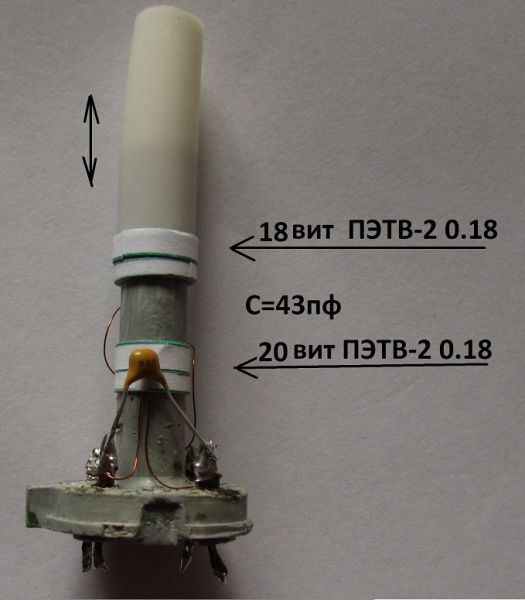

По самим контурам собственно вот. Сами катушки обмотаны полосками самоклейки чтобы витки не разбегались. Двигая манжету соответственно
меняем связь между контурами.
