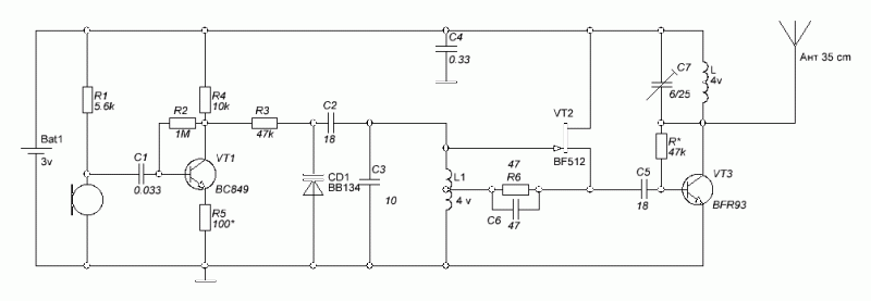

На 2 стр. есть схема https://www.radiokot.ru/forum/viewtopic ... 6#p4294266
Какой номинал у R2? 1 МОм?

Ёрш, да R2=1M ок , и я бвы взял R3=47k , это даст макс усиление микрофонного сигнала.

AlexS4, Спасибо :tea:

А как мы тут обсуждать должны конкретные схемы? Каша будет... Или эта тема типа как сборник схем?
Тогда такой маленький общий вопрос: я вешаю осцил на антенну и вижу там синус частотой около 40 МГц, вращение конденсатора изменяет эту чистоту чтото типа 38-45 МГц.
Правильно ли я понимаю, что это несущая частота на которой идёт передача? Тоесть приёмник надо настроить на эту частоту? У меня нет такого приёмника :lol:
Но судя по всему есть какаято гармоника на частотах 88 МГц.. но очень всё нестабильно, да и там мощных станций просто куча.
Сейчас буду с катушками экспериментировать... но основной вопрос про частоту которую показал осцил.
Схема в начале этой страницы где я про R2 спрашивал...

Опять про щуп спрашивать ? ) Вот например у щупа 1:1 от С1-94 емкость до 150пф, представляете что будет если его "повесить на схему" ?
Катушку мотали как написано на 4мм ? C4 большеват на мой взгляд. По хорошему эта схема должна выдавать сразу основную частоту, а не в районе 40.

Да, провод 0,4 мм, 6 витков на сверле 4 мм. В общем всё работает, сейчас поймал на 92 МГц... опятьже у меня радиоприёмник домашний, там точно не понятно на какой частоте.
Короче надо посидеть потестировать.
То что осцил вносит свои коррективы это понятно... но ничего другого у меня пока нету.

Заведите себе RTL SDR "свисток". Вполне возможно на 92 гармоника. Если других способов точных нет, то разве что расстояние прикинуть на каком работает - грубо говоря 10 метров гармоника, 100 метров основная частота. Или можно C4 убрать попробовать и без него настроиться, если получится, то скорее всего основная частота уже будет.

осцилл щуп можно подключить через маленький резистор ~1k чтоб было минимальное влияние.
а принимать ~40Mhz wfm можно на atv приемник.

Как не крутил, осцилом вижу ~40-45 МГц, ловлю сигнал приёмником на 93 МГц... проще говоря в два раза больше. После подключения осцила уже сигнал не слышно, наводки идут и пр.
Короче нужен нормальный приёмник... наверное закажу реально SDR какой нибудь с алика. Ну и мне сама идея делать передатчик на 88-108 МГц кажется не очень т.к. так как это основной диапазон мощных городских радиостанций. Может есть смысл перенастроить контур на 70-75 МГц и сделать простенький приёмник. Правда я не в курсе что там на этой частоте вообще...

Вот пример достаточно стабильного по частоте р-микрофона.
Примечание. R2 надо уменьшить до номинала 470к, антенну подключить через конденсатор порядка 4,7 пф или от части ваитков катушки.
Рабочая частота р-микрофона - 160 МГц, но можно пересчитать и на частоты FM..
