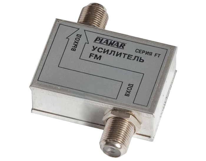

Я уж думал не поставить ли мне антенный усилитель
на выбранные частоты
Попробуйте поставте антенный FM усилитель непосредственно как можно ближе к антенне, например такой, как раз он скомпенсирует потери в кабеле.
