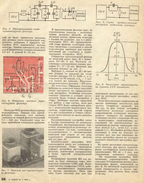

это нормально будет если я с селги вытащу контура ПЧ (там 3штукуи) и соединию их как на предыдущей странице советовали для получения фильтра СС?

Что то не нашел как там было. Через небольшие емкости друг с другом ? Без измерителя АЧХ может получиться не совсем красиво, но фильтровать будет даже если просто по максимуму накрутить на слух. Пьезокерамические вообще не такие уж плохие если рабочие, вполне можно не заморачиваться с контурами (для приема дальнобойщиков).

речь идет о том что бы подкрутить ПЧ под нужную, за неименимем подходящего кварца в гетеродине.
Настраивать ФСС по максимуму, это нонсенс.
Три штуки трудно ПРАВИЛЬНО настроить, если даже использовать приставку ГКЧ к осциллографу, как ниже. Поэтому там ставят два контура. При этом их тщательно настраивают.
Процесс настройки с помощью простейшей приставки ГКЧ к осциллографу описан в этой теме.
https://radiokot.ru:443/forum/viewtopic ... 8#p2644778
Курсив, это цитата из той темы.
Включаем приемник и приставку ГКЧ к осциллографу. Схема приставки может быть любая. Моя выложена в теме и здесь.
http://www.radiocxema.h1n.ru/2018/06/03 ... иллографу/
У меня ГКЧ работает на частоте 27 МГц.
Осциллограф подключаем к точке «1»
Крутим сердечник катушек L3 и L4. Добиваемся такой картинки.
Только не перегружайте приемник. Если сигнал ограничивается, то уменьшайте уровень сигнала с ГКЧ. У меня вообще просто на приемнике антенна 10 см, а ГКЧ лежит рядом.
Теперь нужно уменьшать связь между контурами и добиться одногорбой характеристики. Уменьшаем С13 так, что бы картинка была как ниже, но амплитуда не уменьшалась, т.к. при чрезмерно маленьком С13 картинка тоже будет с одним горбом, но амплитуда горба упадет.
Если есть частотомер, то можно узнать полосу пропускания нашего приемника по уровню 0,7
Для убираем качание в генераторе, изменяем частоту генератора в обе стороны от максимума так, что бы амплитуда уменьшилась в 1,4 раза. Разность частот и будет полосой пропускания приемника. У меня получилась где то 20 кГц
ГКЧ ставим рядом, включаем и крутим сердечник катушки в ГКЧ, пока на экране осциллографа не увидим картинку.
Если приемник перегружается, то нужно отодвинуть ГКЧ подальше.
Теперь нужно настроить приемник точно на частоту передатчика.
Можно проверить по биениям. В передатчике конденсатор С2 отпаиваем от генератора импульсов, т.е. передатчик будет излучать одну несущую без модуляции.
Включаем ГКЧ. Напряжение качания на варикап нужно сделать поменьше, что бы картинка расширилась. Так лучше будет видно.
Включаем передатчик и относим его на такое расстояние, что бы он не забивал приемник. На картинке АЧХ смотрим где у нас возникают биения. Нужно, что бы они были посередине. Если они сдвинуты к какому либо краю, то настройкой катушки L1 в передатчике делаем, что бы биения были посередине.
Вот у меня видно, что биения возникают не по центру.
Я подкручиваю катушку L1 в передатчике и устанавливаю биения по центру.
Если наоборот частота передачка меняться не должна, то подкручивать нужно катушки ФСС.
Можно конечно и другой способ придумать. Главное понять принцип.

Я тут на пенсии от безделья тоже дня три назад закончил приемник для прослушивания дальнобойщиков. Просто раньше делал простенькие приемники с одним преобразованием частоты и в виду того, что дом находится в низине и до окружной трассы довольно далеко, то прием получался довольно неустойчивый и при этом с шумами. Меня это задело и решил все таки добиться хороших результатов, хотя мне эти дальнобойщики как то и не нужны.
Все кварцы искал. Сейчас все таки подобрал кварцы 10,7 МГц и 4,5 МГц для гетеродинов и сделал с двойным преобразованием.
Вот теперь в моих условиях принимаю дальнобойщиков довольно сносно.
Поэтому пусть пробует. Возможно у него условия приема лучше.
В принципе двухконтурный довольно просто настроить. Для этого связь между контурами делают намного меньше критической(просто конденсатор связи ставить 1 - 2 пф, а то и вообще убрать) и настраивают по максимуму.
Потом подбирают связь между контурами, что бы связь между контурами стала критической или чуть больше.
В этом случае можно обойтись частотомером и самодельным генератором.
Там еще проблема в том, что эквивалентная добротность контуров в ФСС должна быть не менее 50, а это значит, что не нагруженная добротность должна быть порядка 80 - 100, что сделать на миниатюрных каркасах довольно затруднительно.
Иначе полосу пропускания ФСС порядка 10 кГц сделать не удасться.

Да, ГКЧ придется собирать.
А что если один фильтр (контур) оставить, он может дать возможность настроиться . Вы говорили что можно и вообще без фильтра, просто кондер вместо керамического фильтра поставить. Как в этом случае будет выглядеть прием сигнала?
т.е все эти таанцы ради полосы пропускаяния и один контру даст слишком широкую полосу и это плохо теперь понятно.
Так это возможно, когда кроме керамического фильтра в УПЧ есть еще какие либо избирательные цепи, а если в приемнике кроме керамического фильтра нет больше в УПЧ избирательных цепей, то ставить вместо него конденсатор нельзя.
А в общем вот в этой теме начиная с этого поста -
https://radiokot.ru:443/forum/viewtopic ... 6#p2644776
- как раз и рассматривается вопрос построения приемника со случайными кварцами.
Данный вопрос не зависит от того какой приемник, ЧМ или АМ.
Там и про катушки написано и про каркасы и про настройку.

Недавно тоже заинтересовался приемом дальнобойщиков. Возникла такая мысль: зачем нам тут вообще супергетеродин и преобразования частоты если нам нужно слушать только один фиксированный канал? Почему бы не сделать приёмник прямого усиления, в каждый ВЧ каскад по колебательному контуру на нужную частоту - и вот оно счастье? Перестраиваться не нужно, 1 раз настроить контуры и всё. Единственное что настораживает: хватит ли нам селективности что бы слушать именно один канал а не полосу, например, в мегагерц шириной?
 Заголовок сообщения: Re: Помогите собрать приёмник для послушивания дальнобойщико
СообщениеДобавлено: Пн окт 29, 2018 18:06:36
Рейтинг сообщений: 174
Зарегистрирован: Ср мар 31, 2010 05:59:14
Сообщений: 680
Не хватит.
Если даже поставить контура с эквивалентной добротностью 100, что не совсем просто осуществить на практике, то и в этом случае получим полосу пропускания порядка 200 кГц
ΔF=Fраб/Qэкв=27 МГц/100= 270 кГц
Если уж делать АМ приемник с такой широкой полосой пропускания, тогда проще сделать просто сверхрегенератор.
