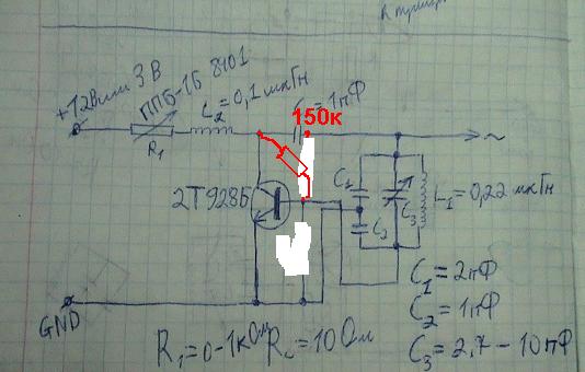

Здравствуйте. Вот рассчитал и сделал я схему генератора ВЧ, но сомневаюсь что она работает. Поэтому прошу вас всех оценить и сказать рабочая у меня схема вышла или нет, и если нет, то где ошибка(и). На выходе если включаю +12В от ATX блока питания компа 2В переменного (вроде.... мультиметр явно меня дурит :dont_know: ), а если поставить батарейку CR2016 3В, то на выходе 0.5В. Короче меня пожирают сомнения. Я начинающий радиолюбитель, так что не судите строго.
Схема.

Нет положительного смещения на базе. Транзистор постоянно заперт....

Как исправить? :facepalm:

Припаять резистор между коллектором и базой номиналом раз в 5-10 больше, чем Rc.

R1 на максимум сопротивления выкрутите.

http://s003.radikal.ru/i202/1303/2c/4b27c76ab486.jpg вот так? его или нужно перед Cр

Т.е. я не правильно Rс поставил. Выходит так...

С коллектора, не с контура! :evil:

В смысле... не путайте пожалуйста новичка. То что мне тут скинули фотку с 150к это верно или нет? :dont_know:

Да, верно. (Варианты равнозначны, объяснения позже).

Вот что товарищи.... Я долго разбирался в своей схеме.... Спаял по той схеме (см. выше) что вы исправили мне, проверил на осциллографе друга. Результата нет. :facepalm: Генератор не работает. :facepalm: Нашёл в интернете наверно известный вам симулятор схем Multisim. Прогнал свою схему там. Выяснилось что колебания есть но это как мне подсказали просто шум. :shock: Амплитуда там показывала pV (пикоВольты) или даже fV. :shock: Короче решил так, что раз схему изначально я брал из книжки по радиотехнике для связистов 1963г выпуска, и там вместо транзистора стоял триод, то эта схема будет работать только с лампой, а для транзистора не подходит. :idea:
Дали мне схему металлоискателя самодельного и там есть генератор на 19кГц. Я взял эту схемку и стал думать как сделать из неё ВЧ. Путём небольших расчётов и великого и могущественного метода под названием МЕТОД ТЫКА он же ПАЛЬЦЕМ В НЕБО :solder: , а так же ритуалом "Гадание На Кофейной Гуще" :tea: получился генератор ВЧ на 1.03 МГц с амплитудой 920мВ ну короче почти 1В. Я счастлив))) И хочу поделиться радостью. :))) :)) Но я хочу понять почему всё таки предыдущая схема генератора не работает даже после ваших исправлений? Или мне не всё сказали или вы не правильно поняли или я не правильно понял. Ведь я вижу что файл с исправленной схемой скачен уже 73 раза! Так работает он или нет? Почему приборы показывают что он не работает если работает? :solder:

схема выше - генератор Колпитца, только какой то он перекрученный, поищите в интернете все что касаемо генераторов Колпитца(емкостная трехточка) и перерисуйте(естественно взяв за основу схемы на биполярных транзисторах, так как у полевиков и триодов физика немного иная), уверен после этих нехитрых манипуляций он заработает
Схема выше это генератор Пирса.
Тоже является емкостной трехточкой.
Упрощенно для понятия принципа работы данную схему можно нарисовать так.
У ТС не заработала из за неправильно выбранных элементов схемы и вероятно неправильного режима транзистора по постоянному току.
Генератор Пирса в таком виде применяется очень редко, но часто применяется в схемах с кварцем.
Кварц в данной схеме работает на частоте близкой к частоте параллельного резонанса кварца.
Практически во всех МК и БИС-ах, СИС-ах, например К176ИЕ18 внутренние генераторы работают именно по схеме генератора Пирса.
