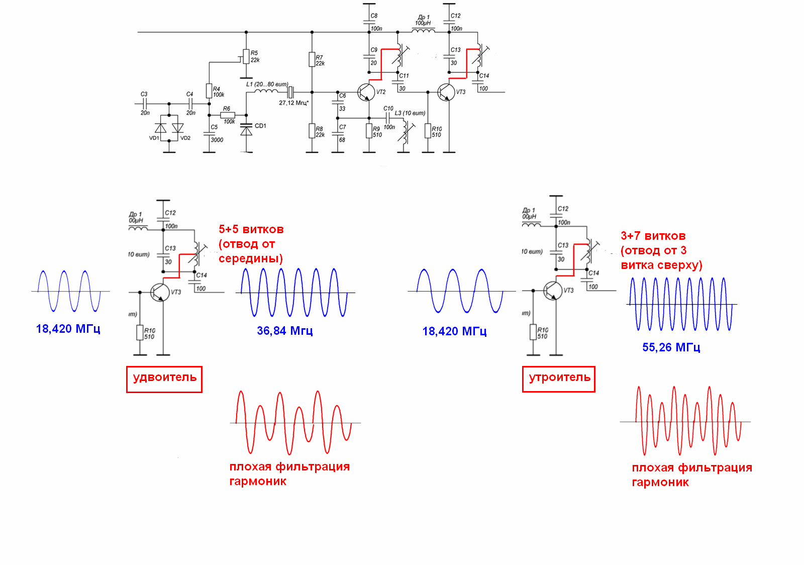

Схема взята с вашего сайта . Простая УКВ радиостанция с узкополосной ЧМ. (20 МГц...50 МГц) ,добавил буферный каскад с контуром.
вот дросель L1 не маловат??? у меня первый транзистор сразу нагревается и приходиться выключать!!!

RA3WSI писал(а):
ты схему дай. надо стабилизировать кварцевым резонатором. Но тогда возникает проблема получения требуемой девиации частоты (до 50 кГц)
Схема моя. http://radiokot.ru/circuit/analog/receiv_transmit/30/ моя схема обеспечивает такую девиацию и даже больше. Схема на логике - интересная. Делал подобные схемы на к155ла3 и т.д. девиация получаеться достаточно большой. Но! стабильность генератора на логике меньше :( и еще есть при перестройки у меня амплитуда менялась... т.е. на логики получалась паразитная АМ... поэтому я на логике больше не собираю.
По схеме http://radiokot.ru/circuit/analog/receiv_transmit/30/ мы получили: частота пятой гармоники меняеться от 92,0 мгц до 92,2мгц, то получаем диапазон перестройки 200 кгц. При максимальной уровне НЧ сигнала получаеться девиация +/- 100 кГц. Кварц 18,432 мгц. Сейчас проблема только в выделении 5-гармонике. Т.к. на выходе мы имеем:
yura860 писал(а):
на выходе явно нарисовалась 92,00мгц , а бес делителя 18,432мгц и наверное уровень её тоже велик...
т.е. задача выделить 5-ю гармонику. :roll: Вы бы всетаки нарисовали схемку (меня интересуют конденсаторы, их на фото не видно).
Можно сделать фильтр и выделить 5-ю гармонику... но лучше сделать так как все делают - поставить два умножителя последовательно.

RA3WSI писал(а):
Контур в коллекторе должен быть настроен на рабочую частоту
Это будет затруднительно. Обычным контуром не просто выделить 5-ю гармонику. Хотя можно.
Вот примерно такая у нас получилась схема:
Частоты на схеме могут немного отличаться (не сильно)... все зависит от настройки. :tea:

Ром я имел ввиду после твоего ЗГ поставить ещё один резонансный подчищающий каскад а далее в УМ.
Полезно также раздобыть входной полосовой пьезофильтр с приёмника кассетного плейера или с магнитоллы.Или самому сделать полосовой двухконтурный фильтр.

Между генератором и усилителем стоит экран. Что бы разнести катушки L2 и L3 на максимальное расстояние, в усилителе поставил транзистор p-n-p.
Выбор транзисторов не оптимальный. Конечно вместо КТ3107 лучше поставить КТ363, но здесь и данного транзистора оказалось достаточно.
В настройке довольно сложна и минимум, что нужно, то это осциллограф хотя бы с полосой 5 мгц как у меня, но 16 мгц на нем еще видно и можно увидеть паразитную модуляцию в генераторе, если она там возникнет и частотомер. Конечно нужен еще диодный пробник, но его можно самому сделать.

Да чего то не совсем хорошо получается... Чем дальше в лес тем больше дров... с усилка 3 гармоника прёт, да и 1 тоже. всё ушёл читать, читать, читать...
Буду с умножителем делать, есть кварц на 50мгц он на 3 гармонике работает, затем удвою и 100 получу.
Пока сам себя не пнёшь с места не сдвинешься
Пятую (и выше) гармонику можно выделить двухконтурным полосовым фильтром... только это слишком сложно будет для начинающих. :cry:
Дмитрий писал(а):
К ней нужно два одинаковых кварца.
Это уже слишком... :?
yura860 писал(а):
вот схема.
Полосовые фильтры - это слишком сложно. На практике все ставят обычные умножители: удвоители или утроители.
ИзображениеНикто пятую гармонику не выделяет (за редким исключением). Обычно выходной контур настраивают на вторую или третию гармонику максимум. Если нужна более высокая частота, то ставят еще один каскад удвлидетя или максимум утроителя. Для выделения гармоники повышают добротность контура - делают отвод. Обычно в удвоителе достаточно сделать отвод от середины катушки для выделения второй гармоники. В утроителях, для выделения третей гармоники, нужна еще большая добротность контура, поэтому делают отвод 3 витка или меньше. При этом контура настраиваються довольно точно. (синий цвет на рисунке). при плохой настройки контура будет плохая фильтрация гармоник (красный цвет на рисунке)... и весь этот "мусор" потом пойдет в усилитель. При этом, мягко говоря, ничего хорошего из этого не получиться. :shock:
